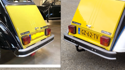

Denk dat op die foto zonder de achter spatborden het er vreemd uit ziet. Ook de hoek van de camera maakt het als of de de bumper vreemd zit.
Met spatborden lijkt het best normaal.

Heb nog even wat foto's vergeleken.
Hij zit een halve cm lager als origineel dat is wel op te lossen door de bumpersteun iets aan te passen.
Ik denk dat de afstand tot de koets door de camera hoek is. wat vertekend.

Komt het hoogteverschil bij de achterbumper niet door de trekhaak?
- Erikjan
- Berichten: 2138
- Locatie: boskoop
Dat klopt de trekhaak zit tussen het chassis en de bumpersteun. Deze plaat is 4mm dik dus de bumper hangt 4mm lager als origineel. Dit is het enige verschil de afstand van de koets tot de bumper is gelijk de steunen komen niet verder naar achter.
Maar het gaat dus over 4mm, het is voor al de hoek van de foto wat vertekend.
