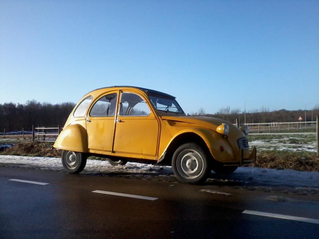

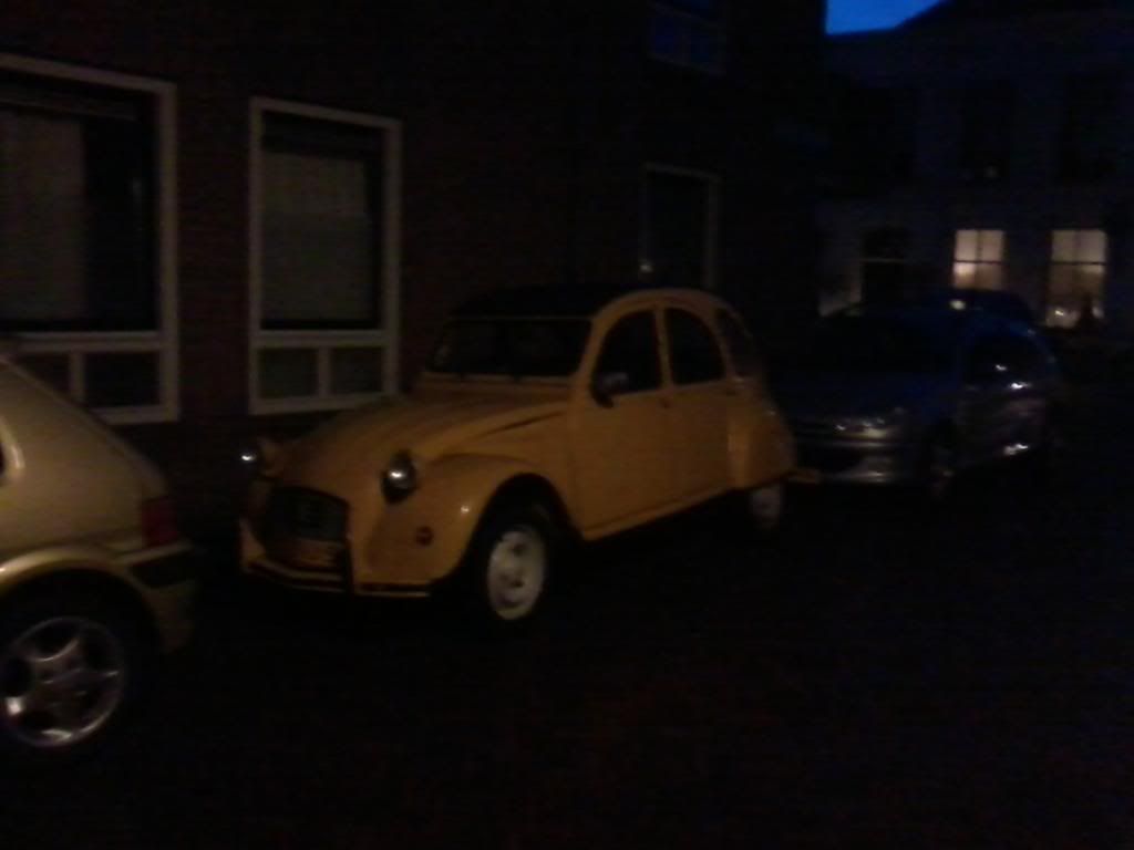

Uiteindelijk was ik klaar en reed ik om 00:30 naar huis. Onderweg geen enkel probleem en ze rijdt als een eend hoort te rijden. Mijn migraine zakte pas een beetje weg toen ik vanochtend wakker werd...
Martien, BEDANKT!!!
Voor alle tips, alle hulp, de heerlijke pasta, en de onwijze gastvrijheid.
dus ik ben gelijk stukkies gaan rijden, heerlijk weer vandaag!

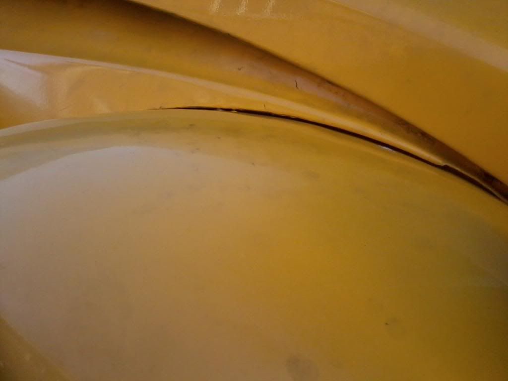

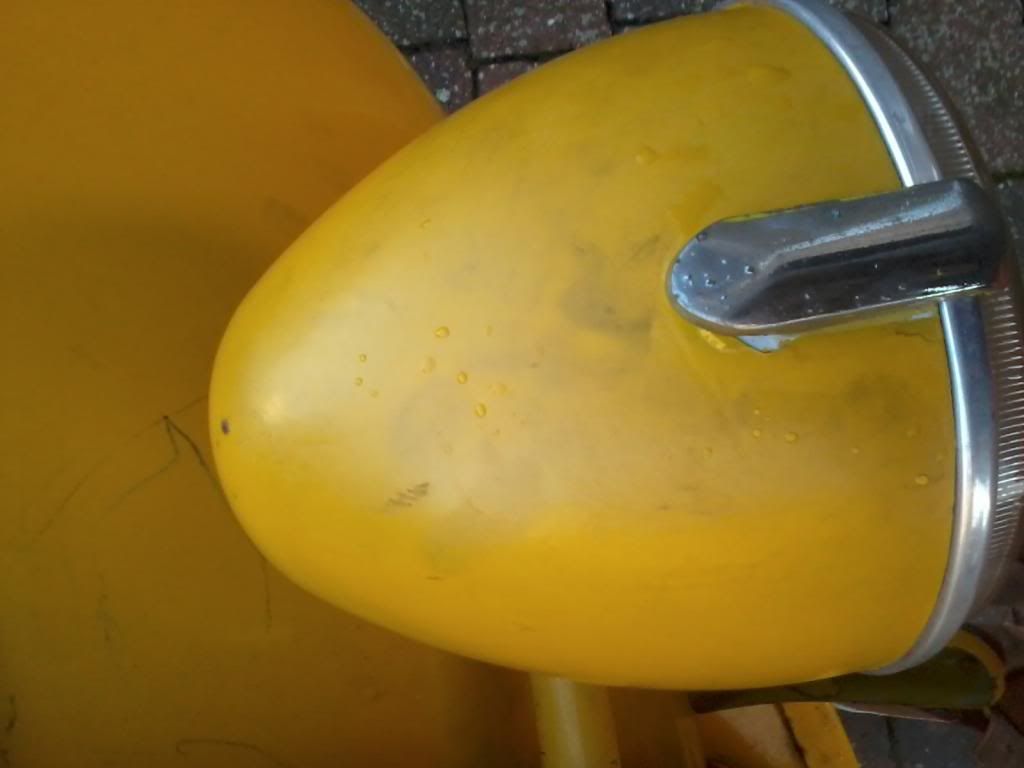

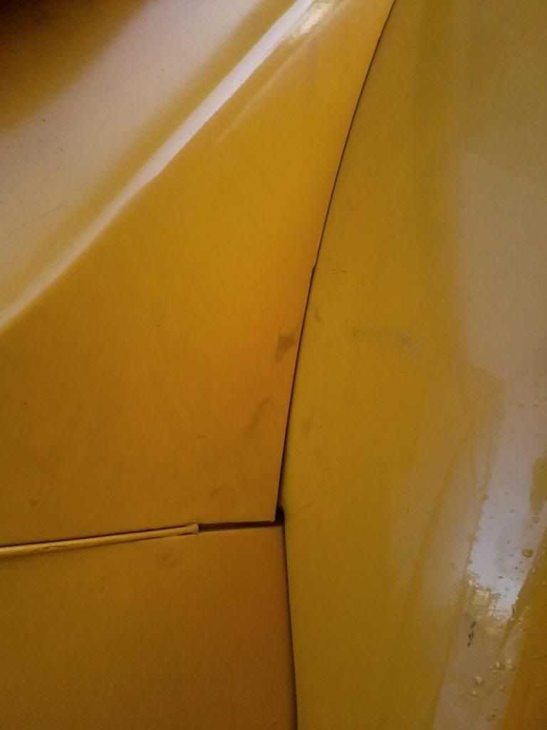

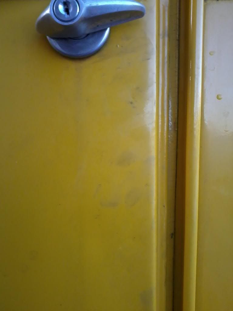

ze is nog wel een beetje vies-bah:
