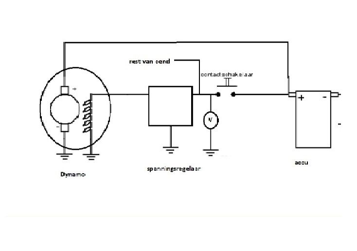

Na diverse dynamo's geprobeerd te hebben zal toch de Visa-dynamo er in moeten.
Wie kan me vertellen hoe dat precies moet?
Met de zoekfunctie kom ik op het volgende:
De dikke draad met het oog moet op de L van de dynamo.
Het stekkertje dan op de + aansluiting.
Daarna de spanningsregelaar verwijderen en de beide draden doorverbinden.
Maar er wordt hier en daar gezegd dat daar een lampje van 5W tussen moet.
In het dashboard zit al een acculampje, is dat dan voldoende?
Hoe zit deze aangesloten? Het lijkt een dashboard van een Mehari te zijn.
Wie weet er meer?

waarom moet er een lampje tussen?
Kan wel, maar dat is dan ter controle of de snaar nog draait, ergo, of de fan nog op de plek zit....
Dus, geen snaar of fan is geen lading via dynamo, is lampje op dashboard aan (dynamo wordt dan - dus gaat het lampje aan)
Zo had ik het gemaakt in mijn eend.
Stroom van accu naar dynamo, en dikke kabel via startmotor ook weer naar de accu, en dan werkt het gewoon hoor. Tenminste in mijn eend (in beide) wel....

Dat lampje zou een weerstand zijn omdat anders de stroom te hoog wordt.
Maar ik heb een acculampje in het dashboard, een eend niet.

stroom te hoog? hij laadt nu eenmaal bij, dat is normaal, maar de ingebouwde regelaar stopt dat zoals dat zou moeten?
Meer dan 14 volt moet deze niet laden hoor, en dat los je met een lampje toch niet op?
Ik ben geen electra expert hoor, maar ik vind het een beetje raar eigenlijk?

Die 14 volt is de spanning, niet de stroom.
De stroom door de andere aansluiting zou te hoog worden.
Hier staat iets:
http://forum.2cv.nl/viewtopic.php?t=115 ... isa+dynamo
Ik denk te begrijpen dat ik de beide aansluitingen op de spanningsregelaar met elkaar moet verbinden.

De in de generator ingebouwde spannings regelaar verzorgt natuurlijk de bekrachtiging.
Als de motoer loopt levert de generator zelf de daartoe benodigde spanning.
Vaak is het nog aanwezig magnetisme van de rotor voldoende om te beginnen.
om zeker te zijn dat dit het geval is wordt de stroom door het controle lampje gebruikt.

Klopt het dat er op een Special een acculampje zit?
Is er ergens een schema van?
Ik zie alleen schema's van Eenden met voltmeter.

als een special zo'n kunststof breed dashboard heeft dan zit er geen acculampje in. Wel een voltmeter.
kijk hier eens naar:
als de regelaar in de dynamo zit dan zou ik inderdaad twee draden bij de huidige regelaar doorverbinden, de massa draad laten voor wat het is en dan de auto starten.
Met de interne spanningsregelaar kan je in feite de cirkel van de dynamo veel groter tekenen.
