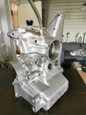

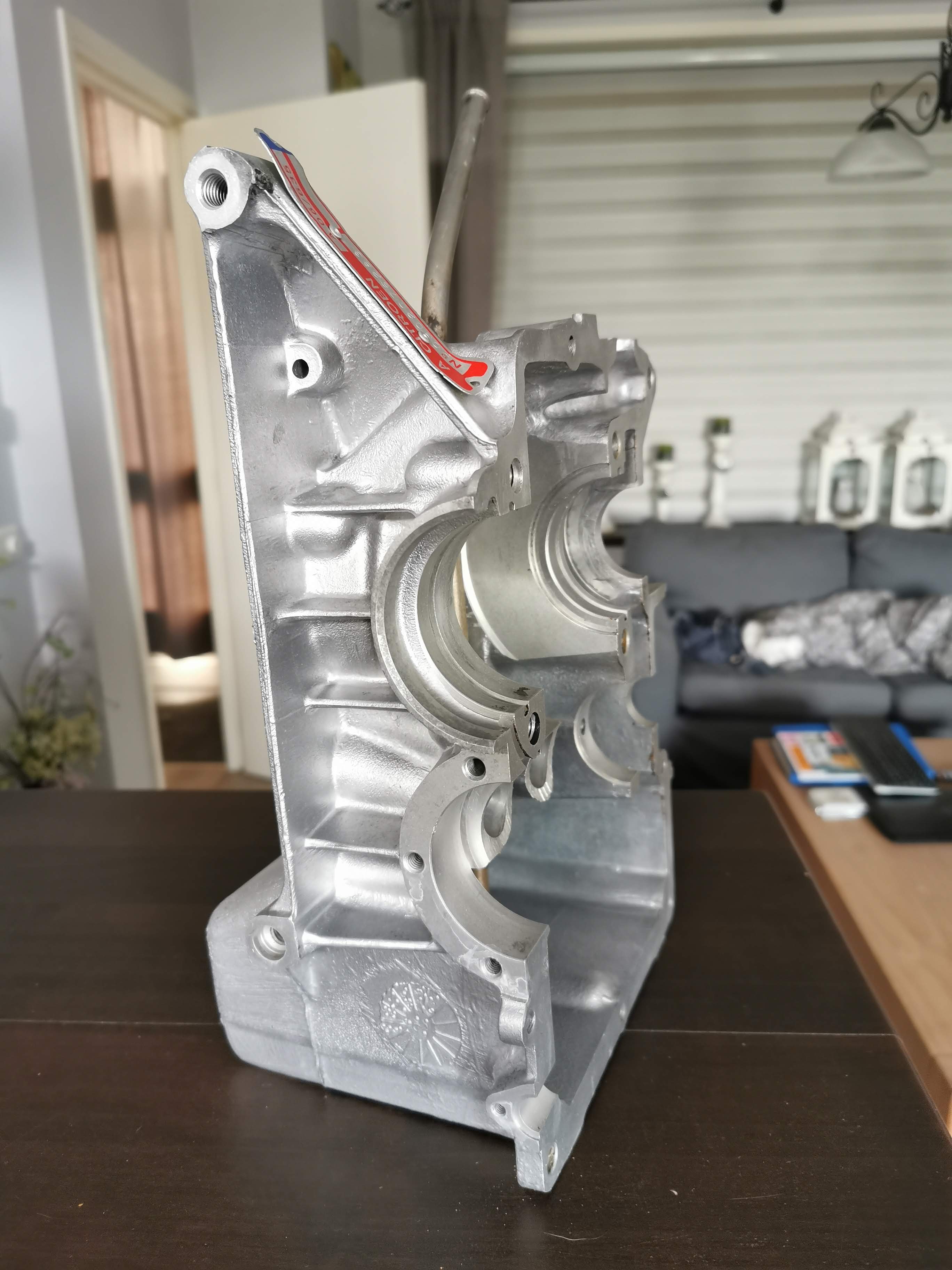

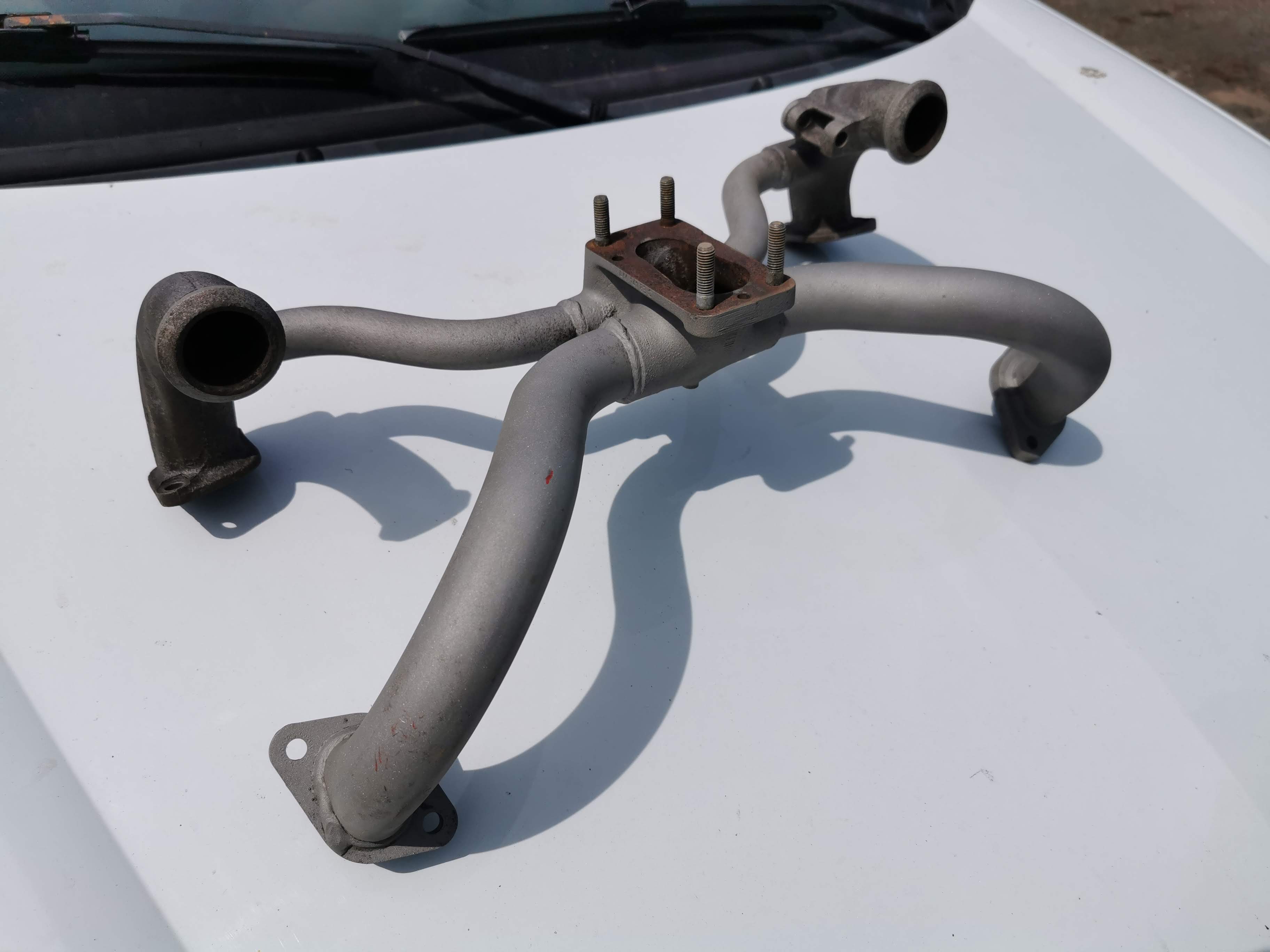

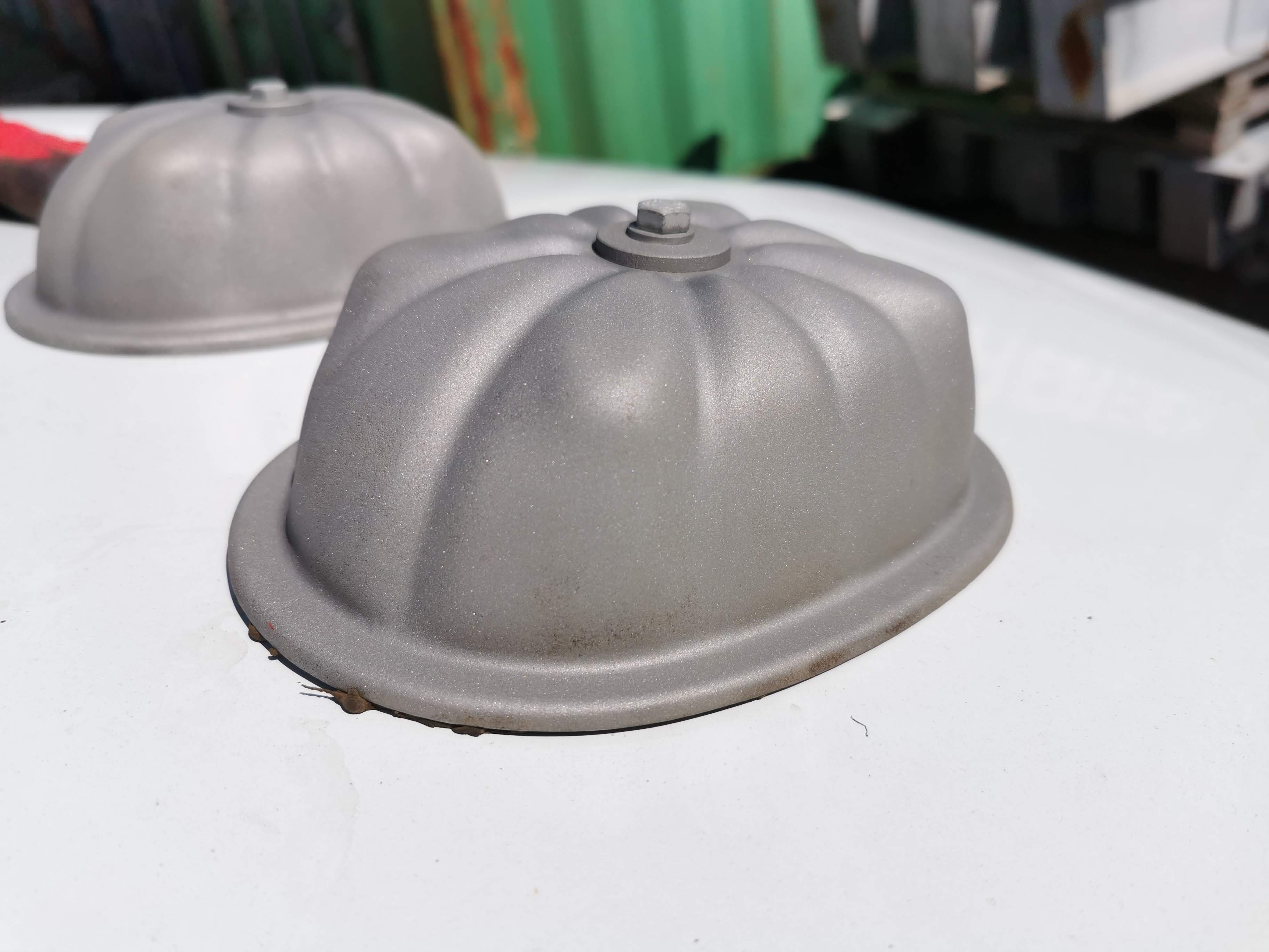

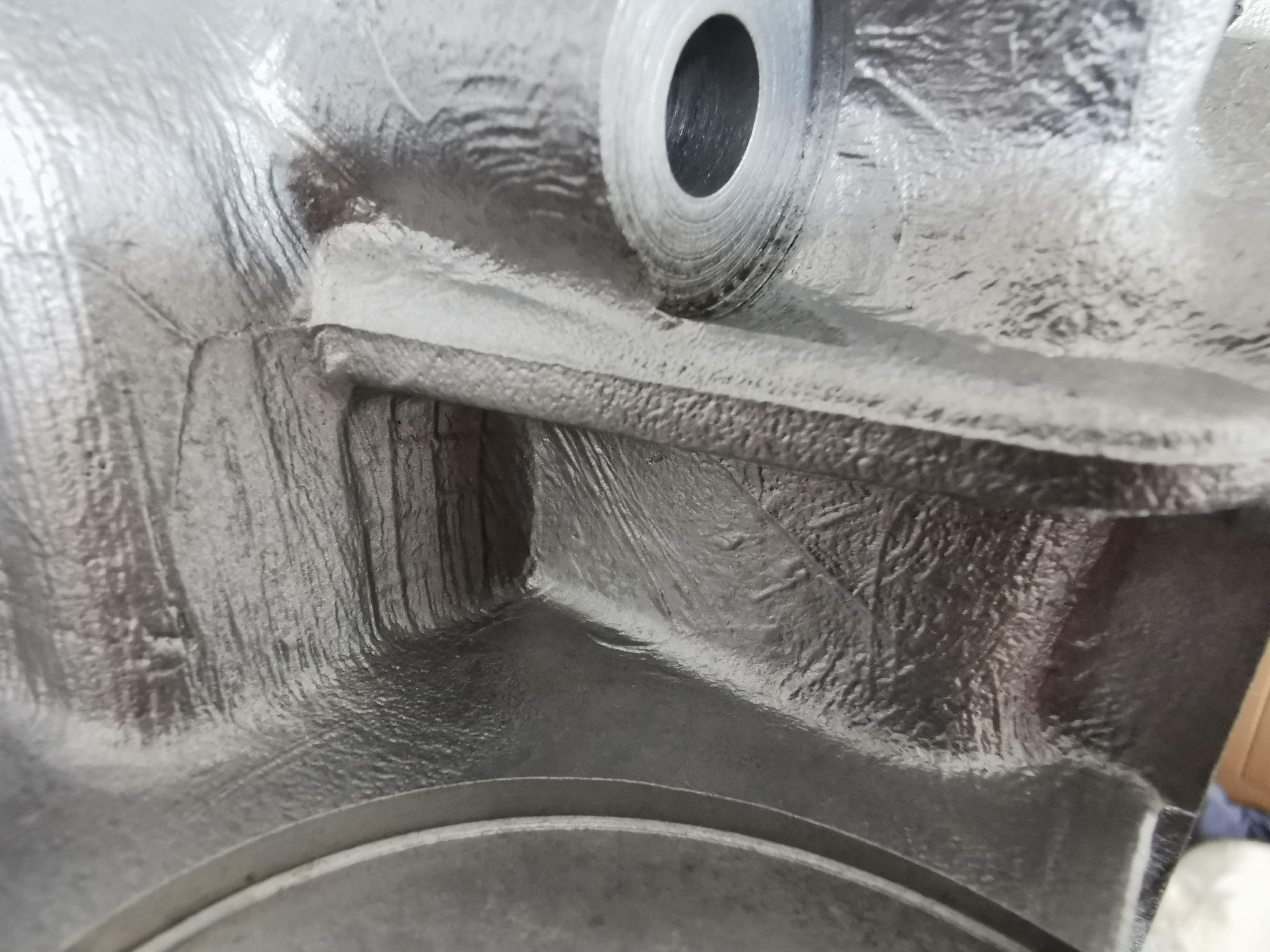

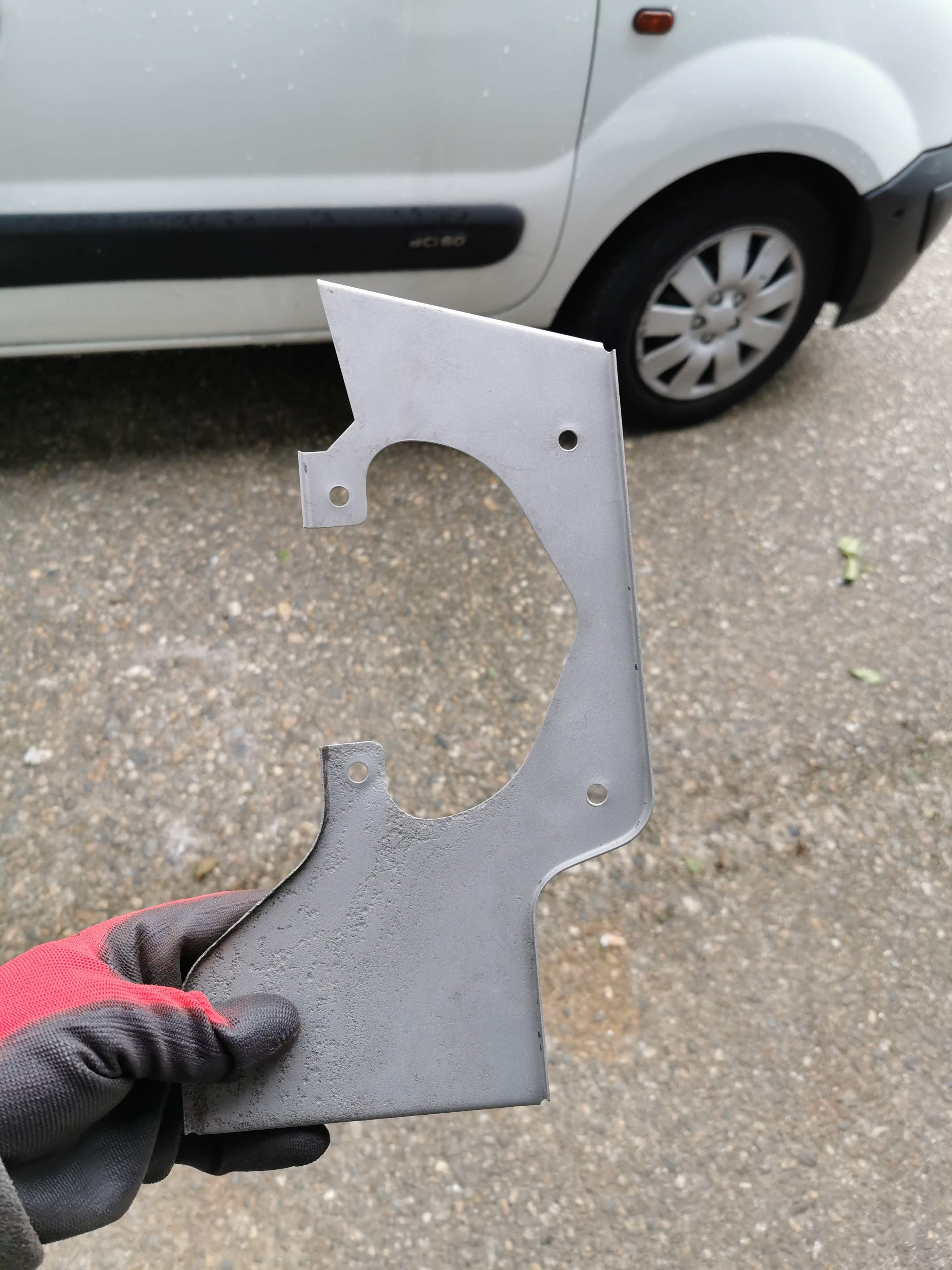

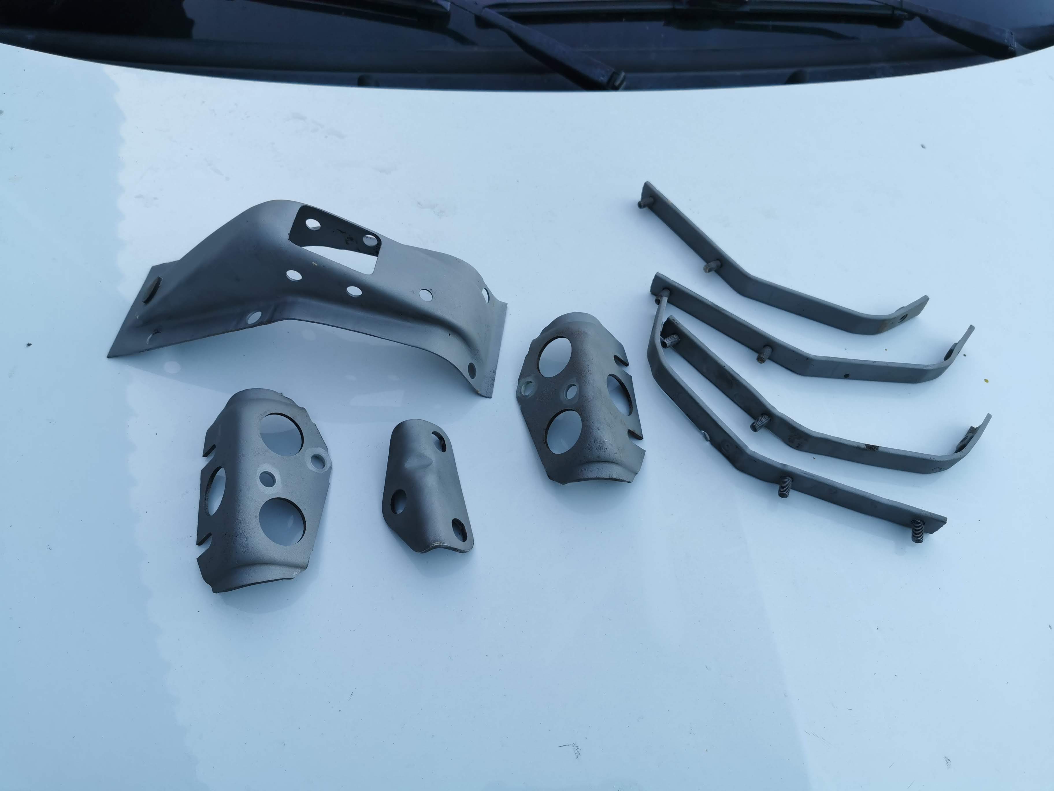

Vandaag lekker met de straalkast bezig geweest echt super verslavend.
Ik kan hem ook als vaporblaster gebruiken dan straal je met water gemend met soda of glasparels. Daarmee haal je geen materiaal weg maar alleen vuil het is echt super bizar hoe schoon het wordt. Mijn vrouw gelooft niet dat het alleen schoon is die denkt dat het is geschilderd
Ook nog even gewoon met grid gestraald.
klaar om te spuiten beetje veel foto's dit keer en weinig tekst maar het is gewoon zo leuk om te doen die straalkast had ik 20 jaar eerder moeten kopen

Dat ziet er wel perfect uit, zo;n ding had ik ook moeten hebben maar je hebt veel lucht nodig daarvoor
- Erikjan
- Berichten: 2173
- Locatie: boskoop
2 compressors van marktplaats gevist, 1 airpress van 2,2kw met 100l tank en een oude 2 cilinder 1,1kw met 50l tank. die zo aangesloten dat ze met zn 2e op 1 drukschakelaar werken en de lucht tanks gekoppeld.
Samen doen ze ongeveer 450l/m bruto dat is genoeg. Koste bij elkaar nog geen 200 euro. Straks voor spuitwerk ook vast handig om wat extra lucht te hebben.
Zandstraalkast is ook 2e hands en de ombouw naar vapor blaster heb je alleen een standaard dompelpompje wat pvcbuis en koppelingen en een een ander straal pistool voor nodig. echt heel duur of ingewikkeld is het niet.

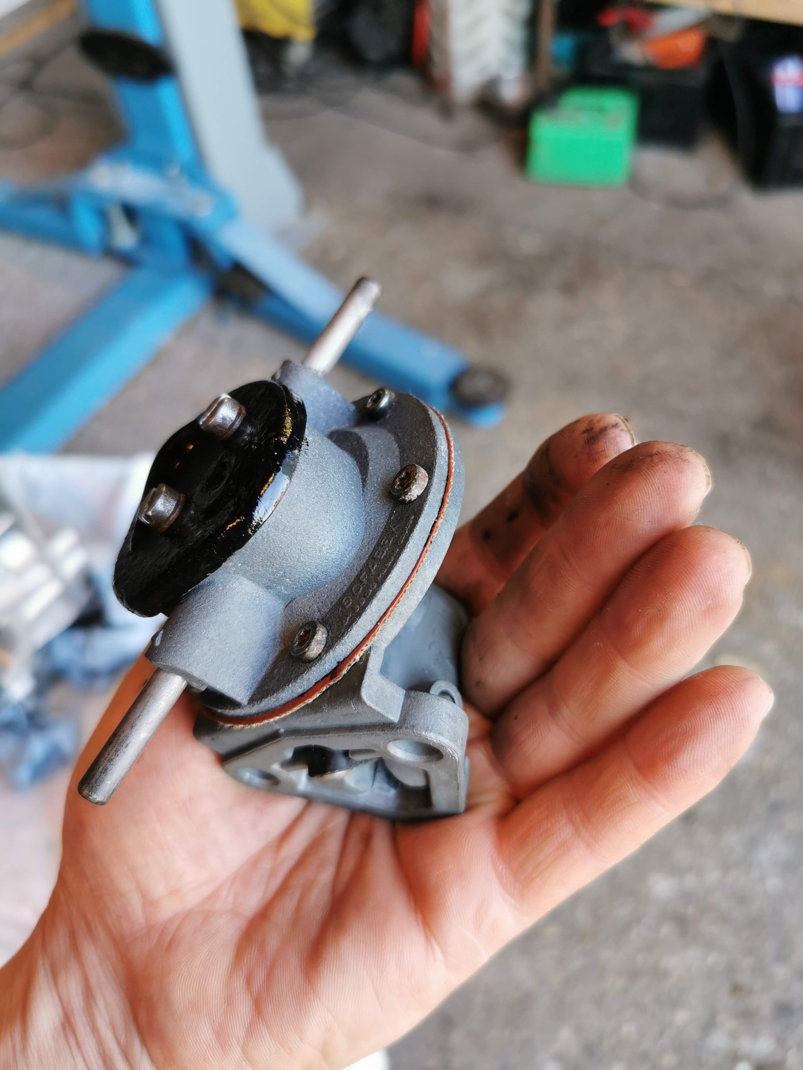

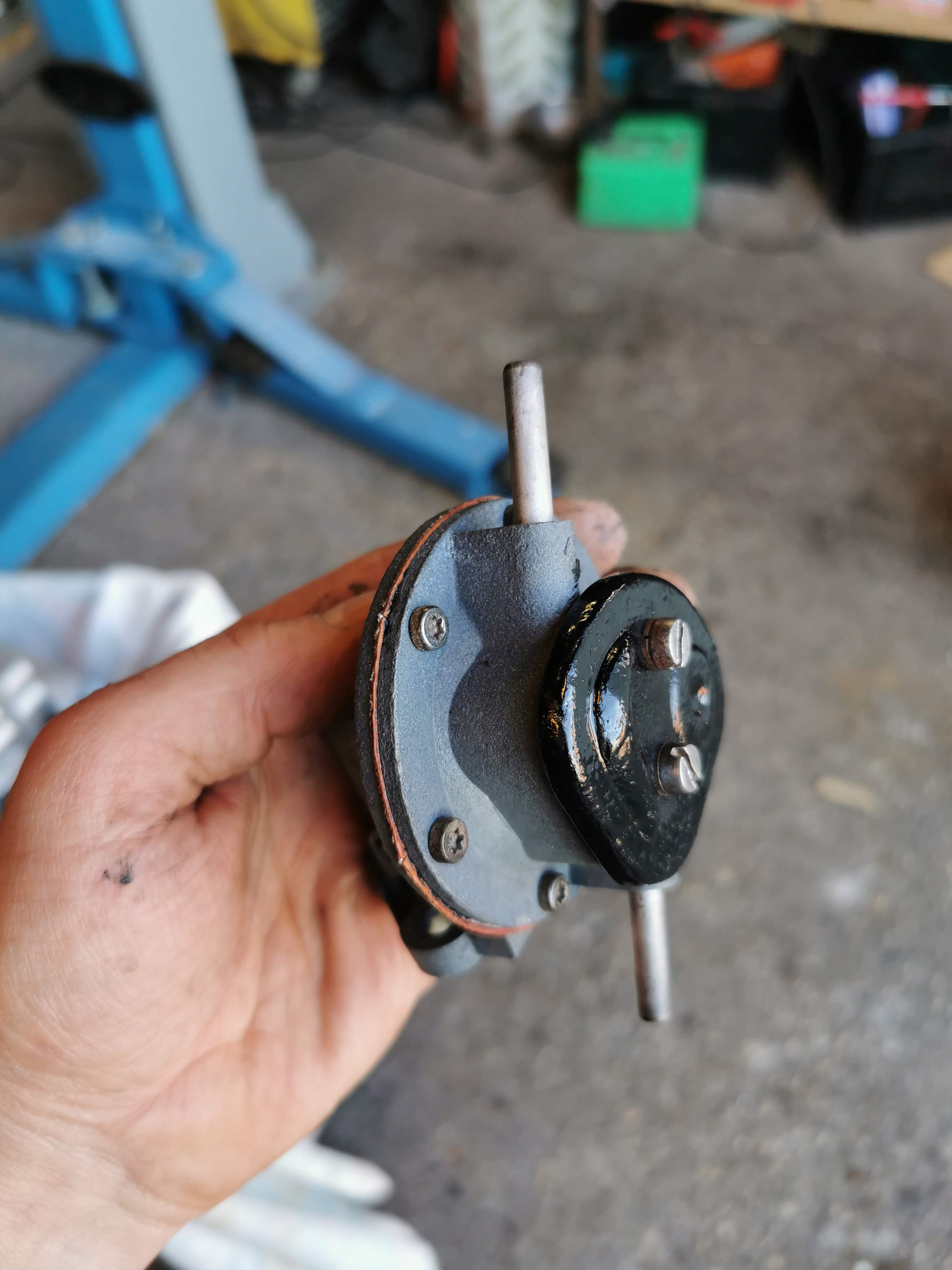

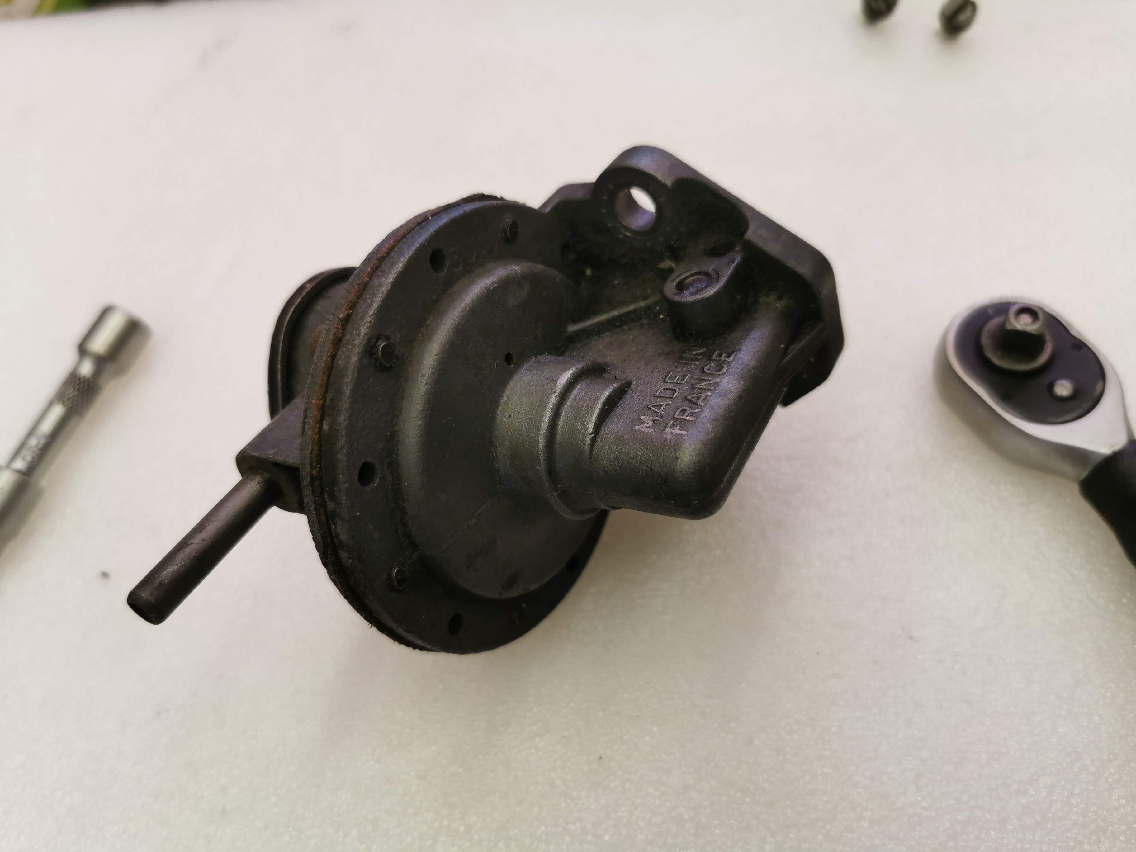

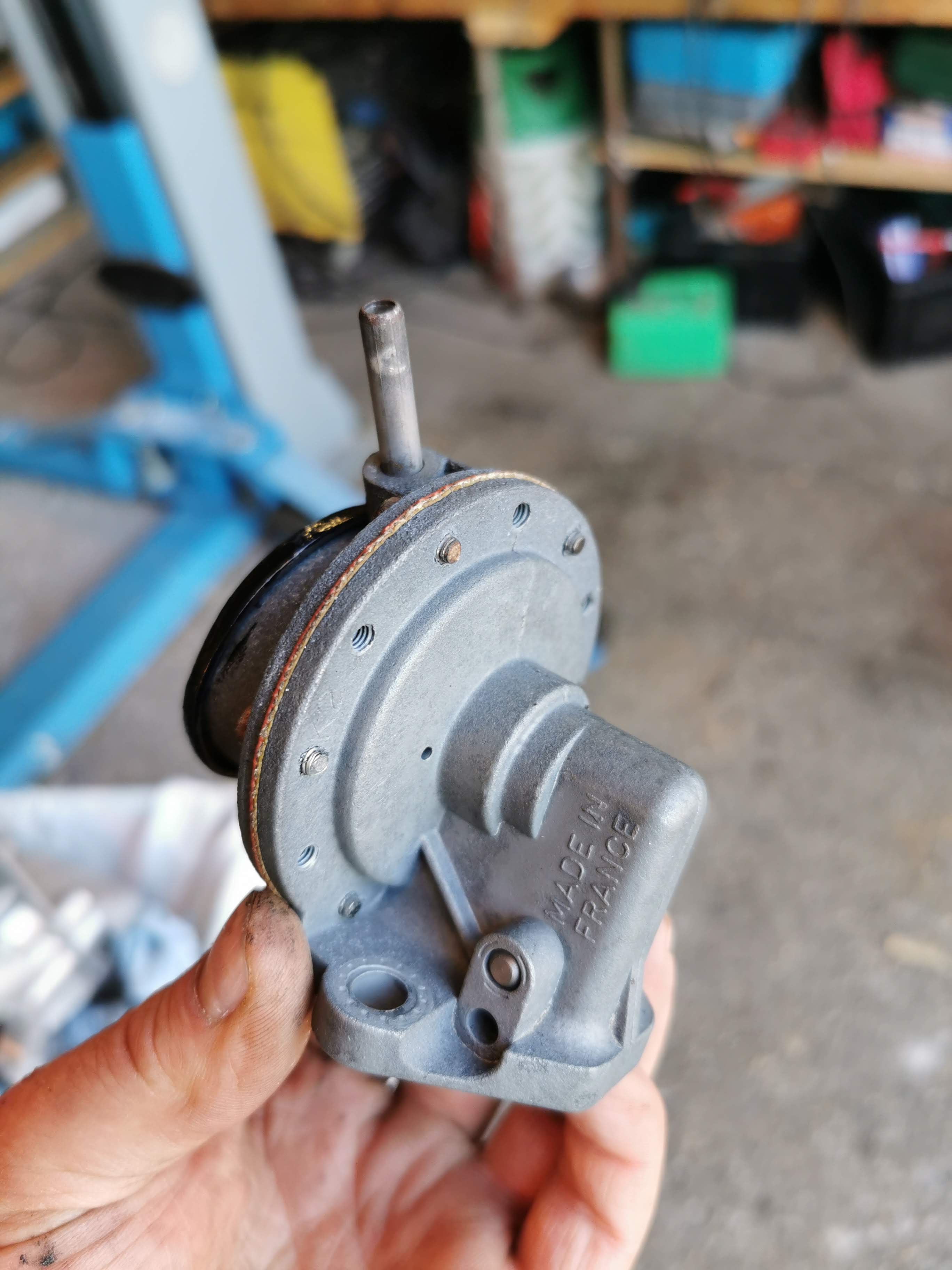

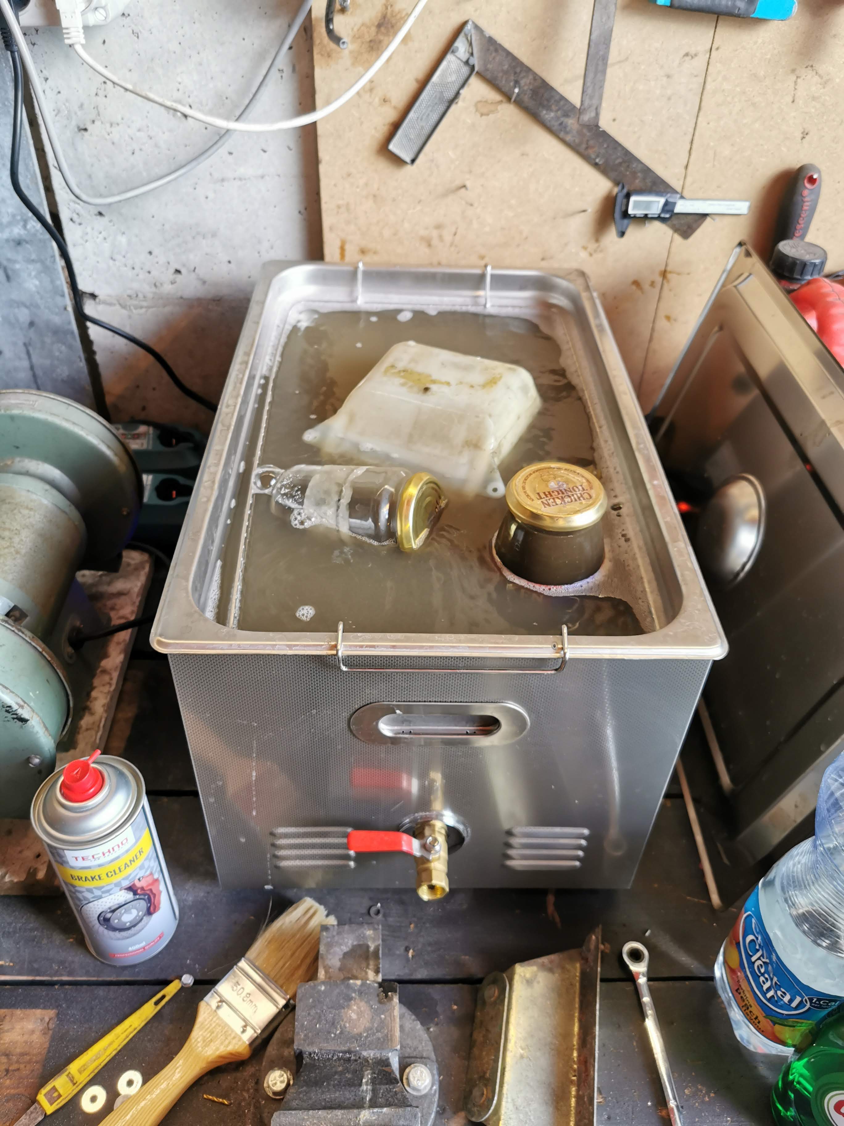

Vandaag lekker aan het poetsen geweest.

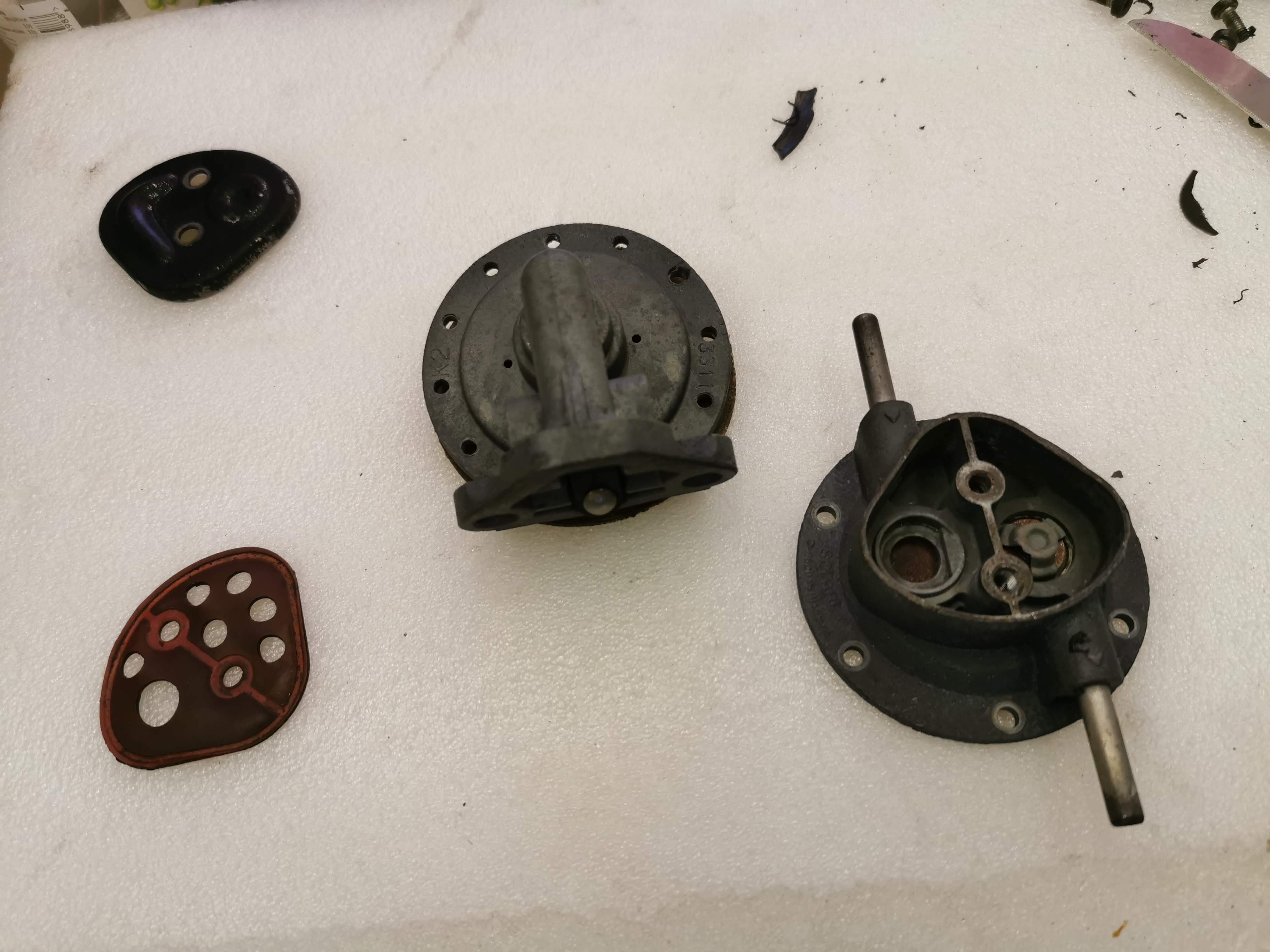

De brandstof pomp heb ik gedemonteerd schoongemaakt. Heb een Ultrasoonreiniger aangeschaft.
Dat werkt mooi.
Ook de dynamo gedemonteerd en de lagers er uit gehaald en nieuwe lagers besteld.

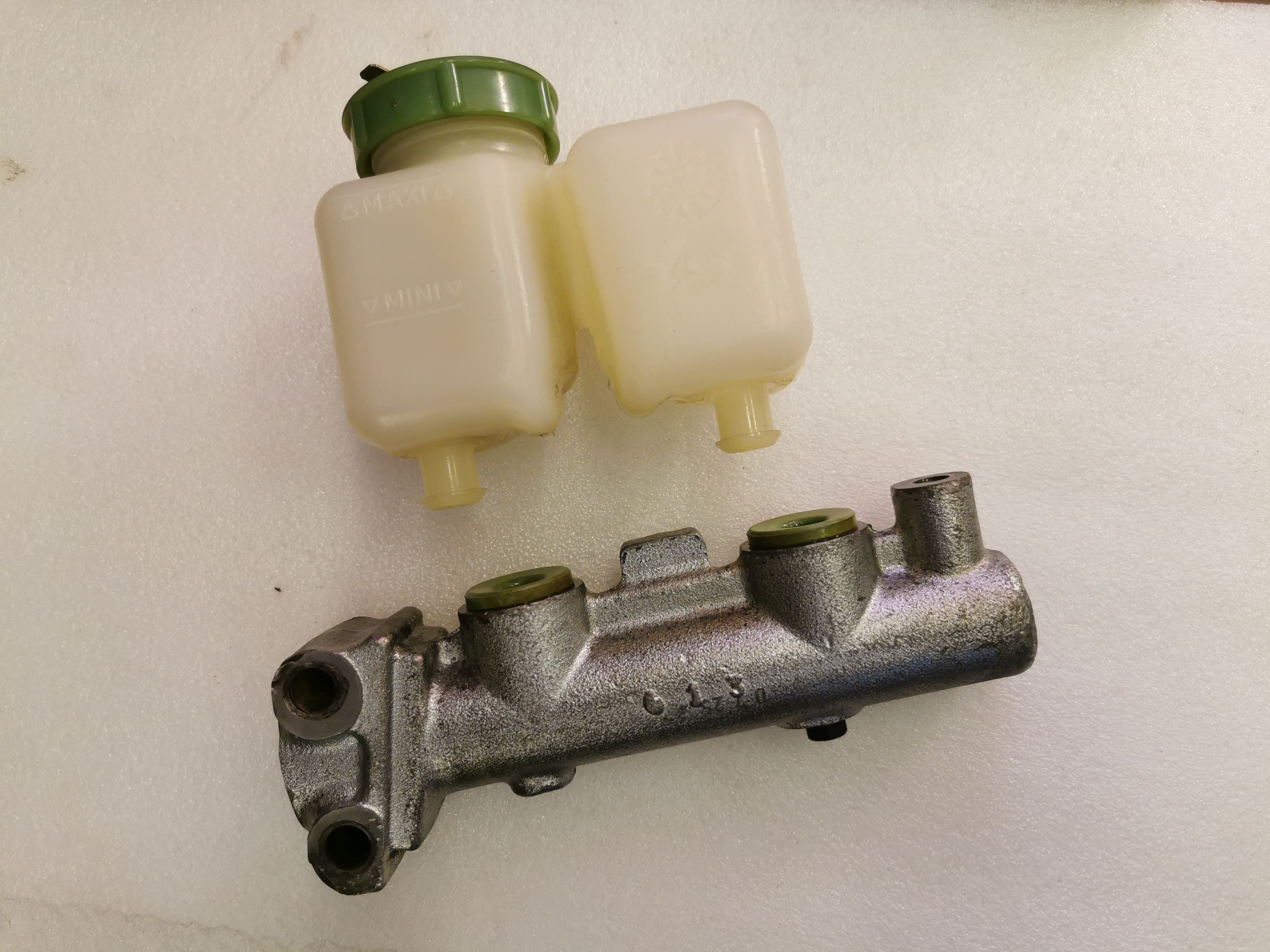

De hoofdremcilinder schoongemaakt en het remoliepotje ziet er weer uit als nieuw.
Dat werkt mooi.
- RobertF
- Berichten: 559
- Locatie: Z-Limburg
Goed bezig hoor!

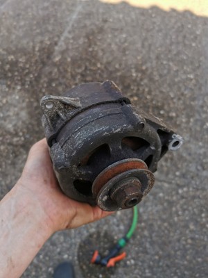

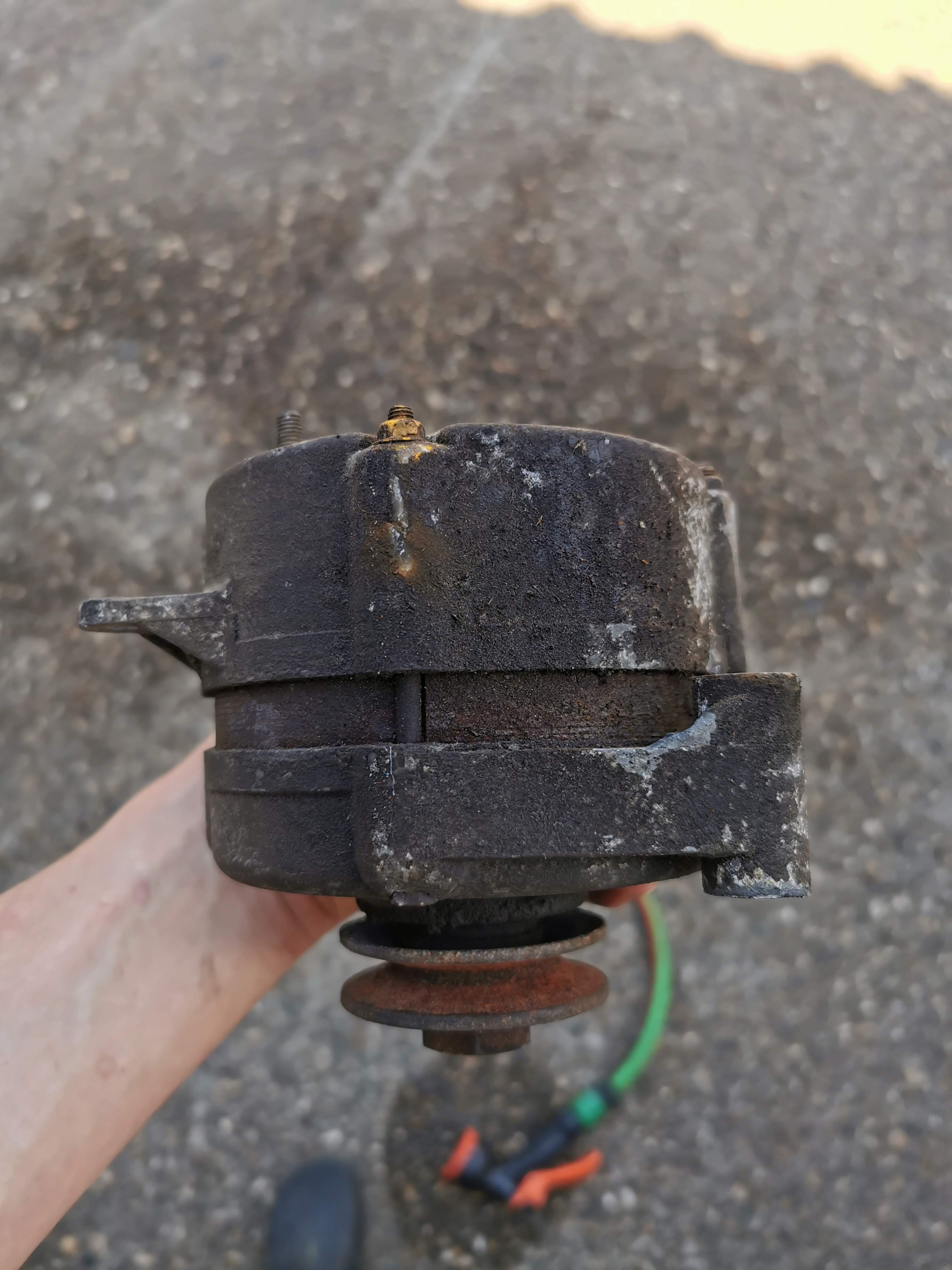

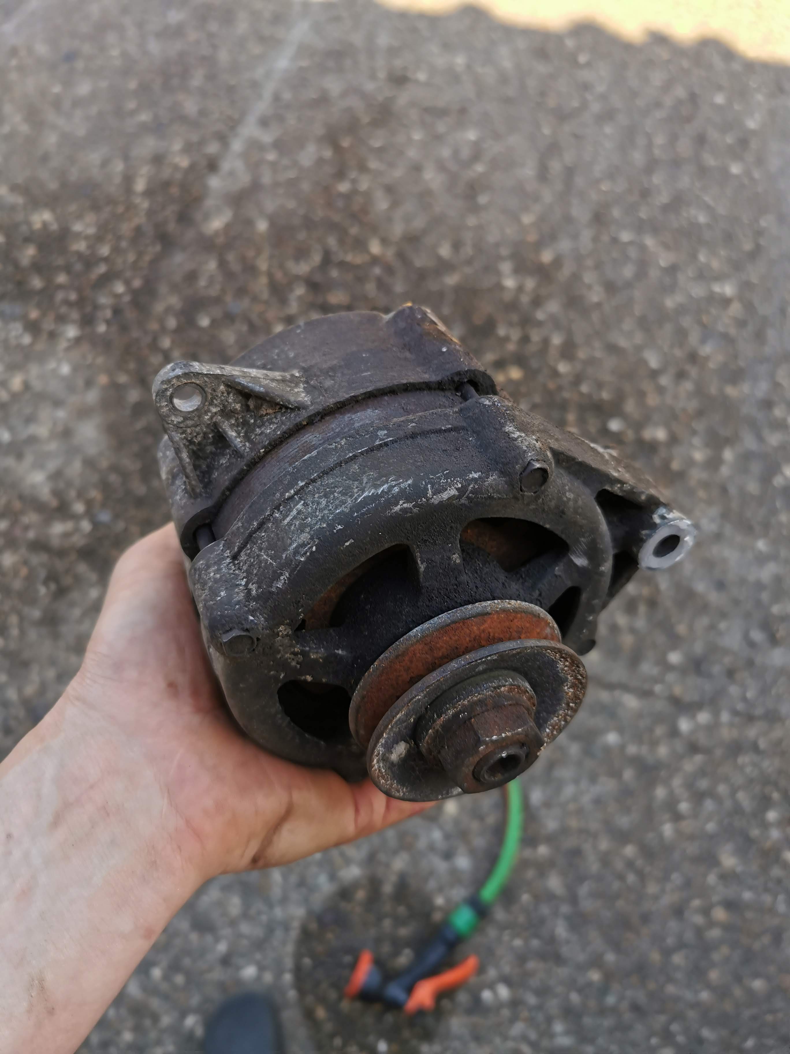

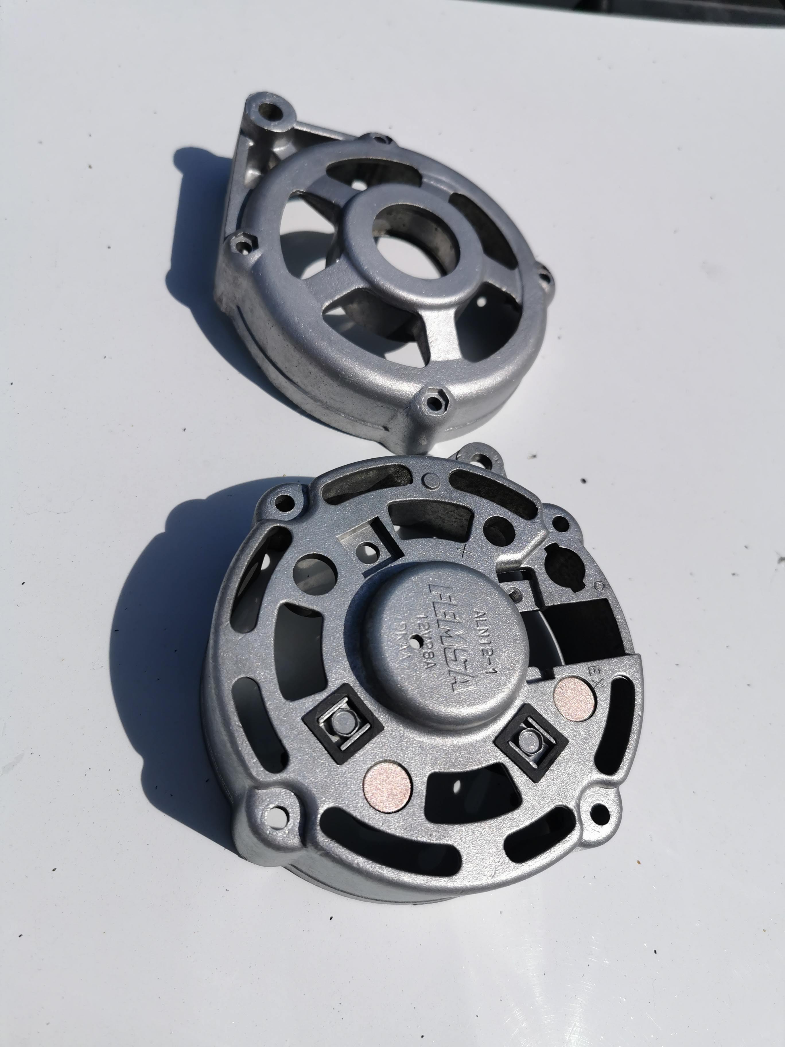

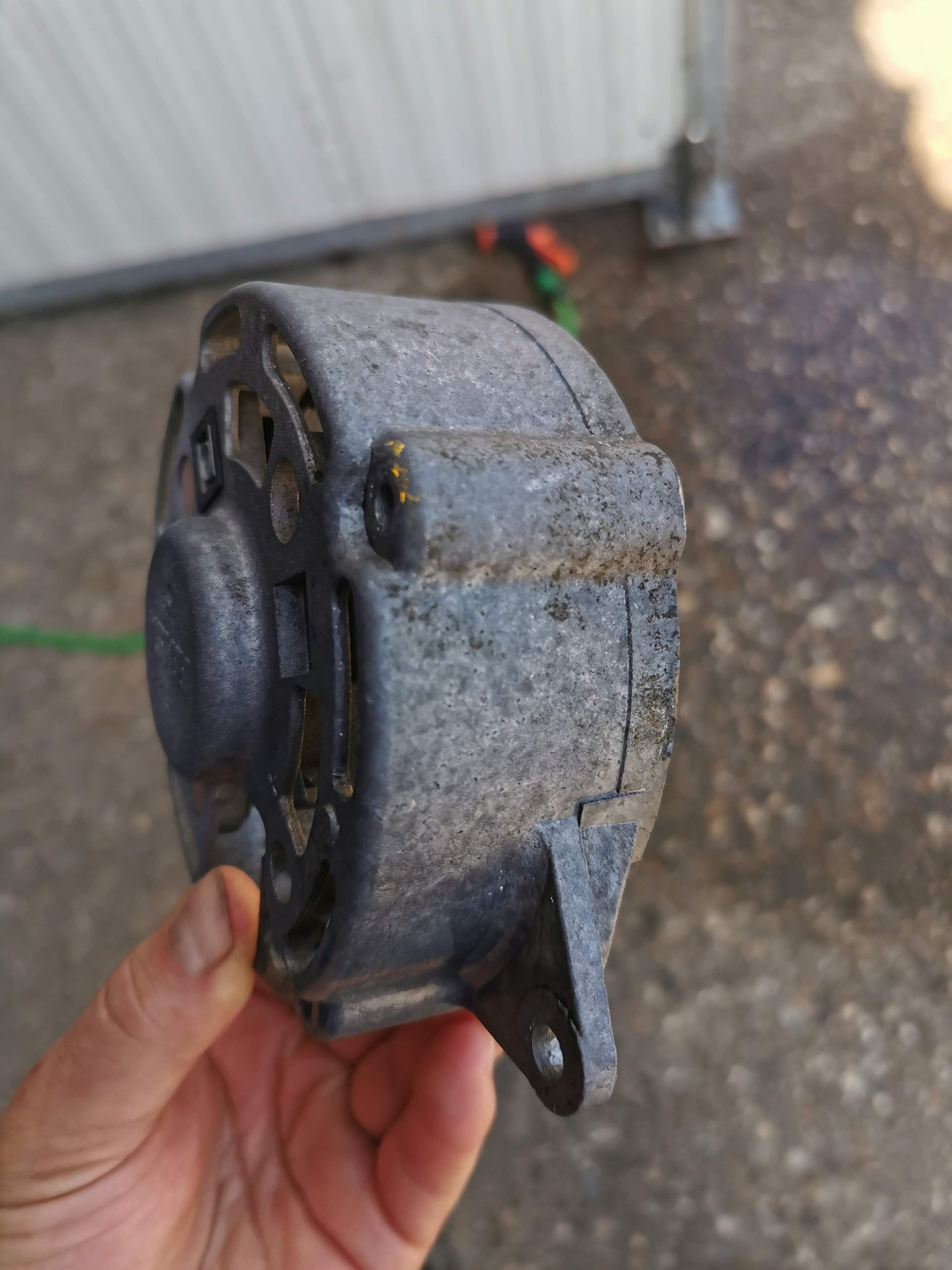

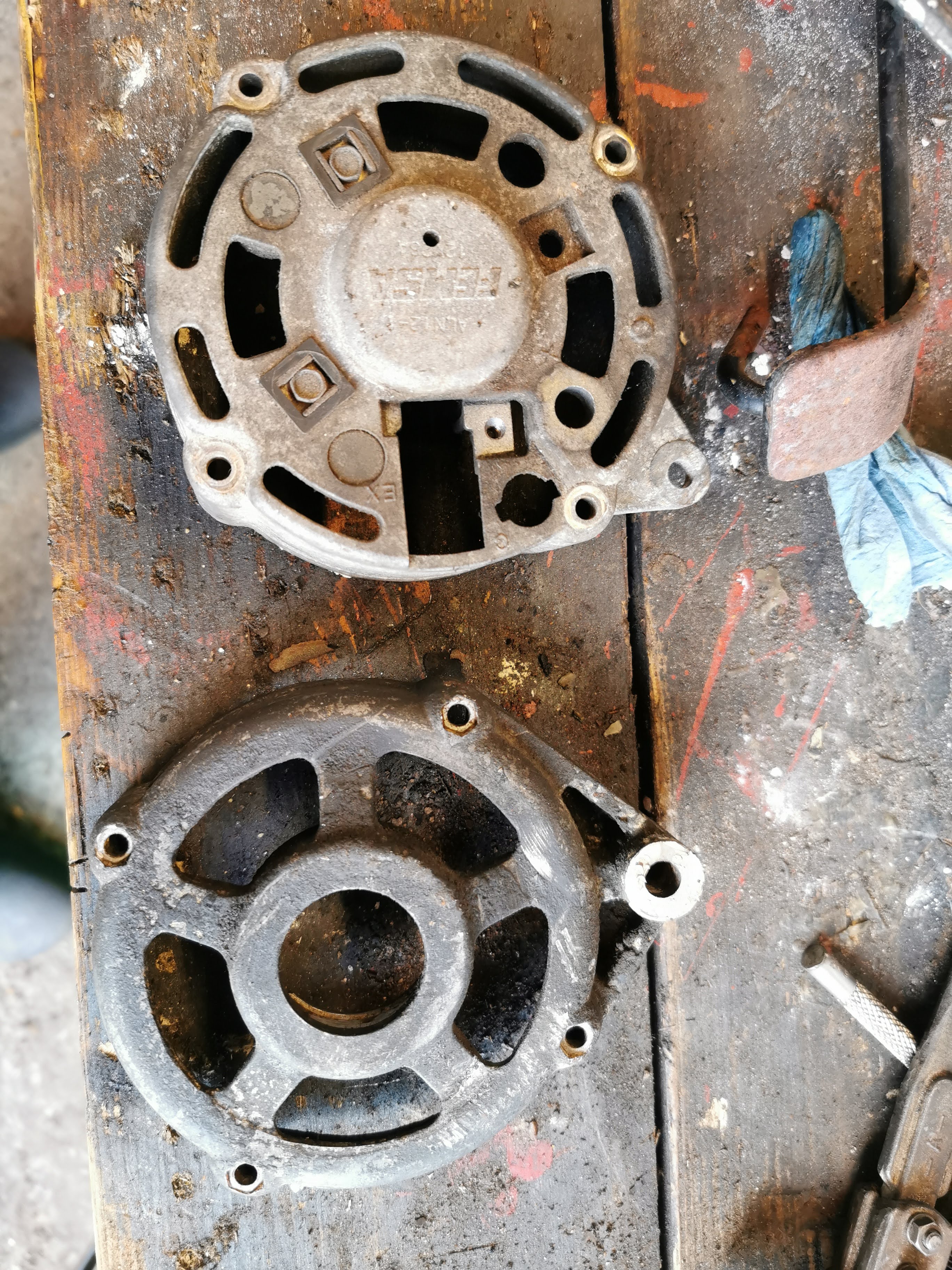

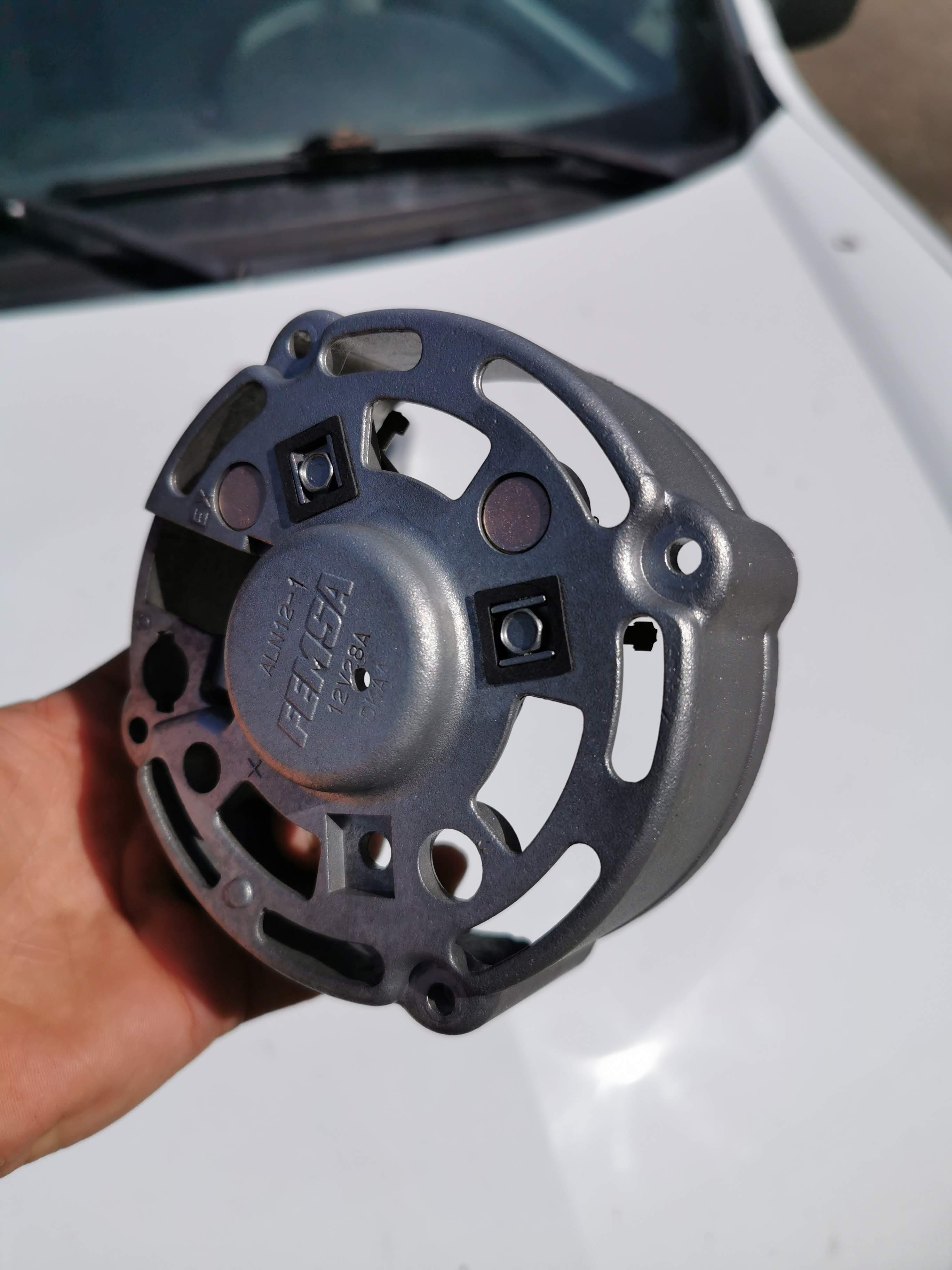

Vandaag de buitenkant van de dynamo aangepakt.
De dynamo komt van een blok wat er uit zag of het een paar jaar op de zeebodem heeft gelegen.

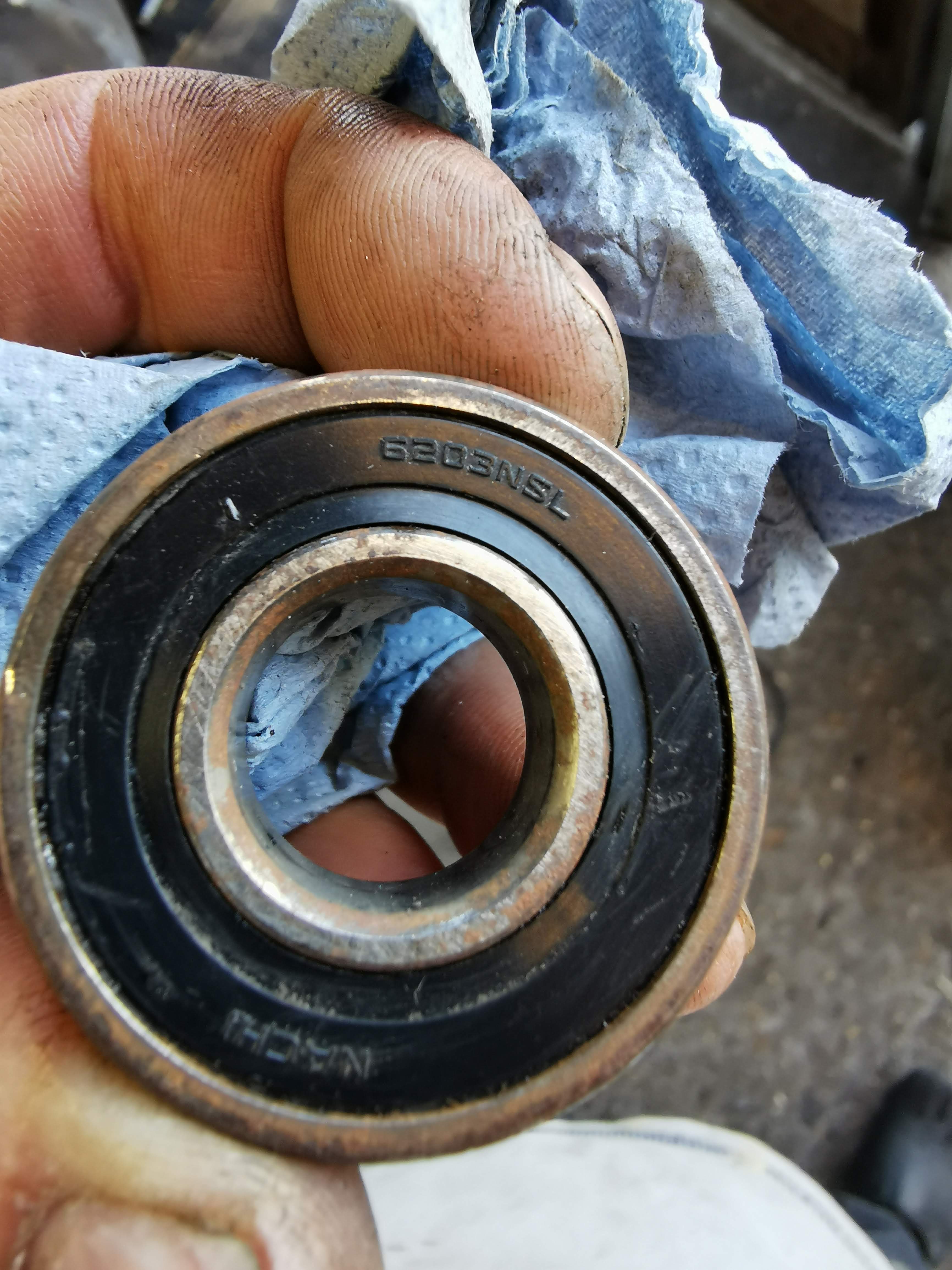

De lagers klinken niet fris meer dus het hele ding uit elkaar gehaald. De lagers heb ik bij een lager handel besteld kosten maar een euro of 2 p/s. voor SKF lagers met stof keringen.

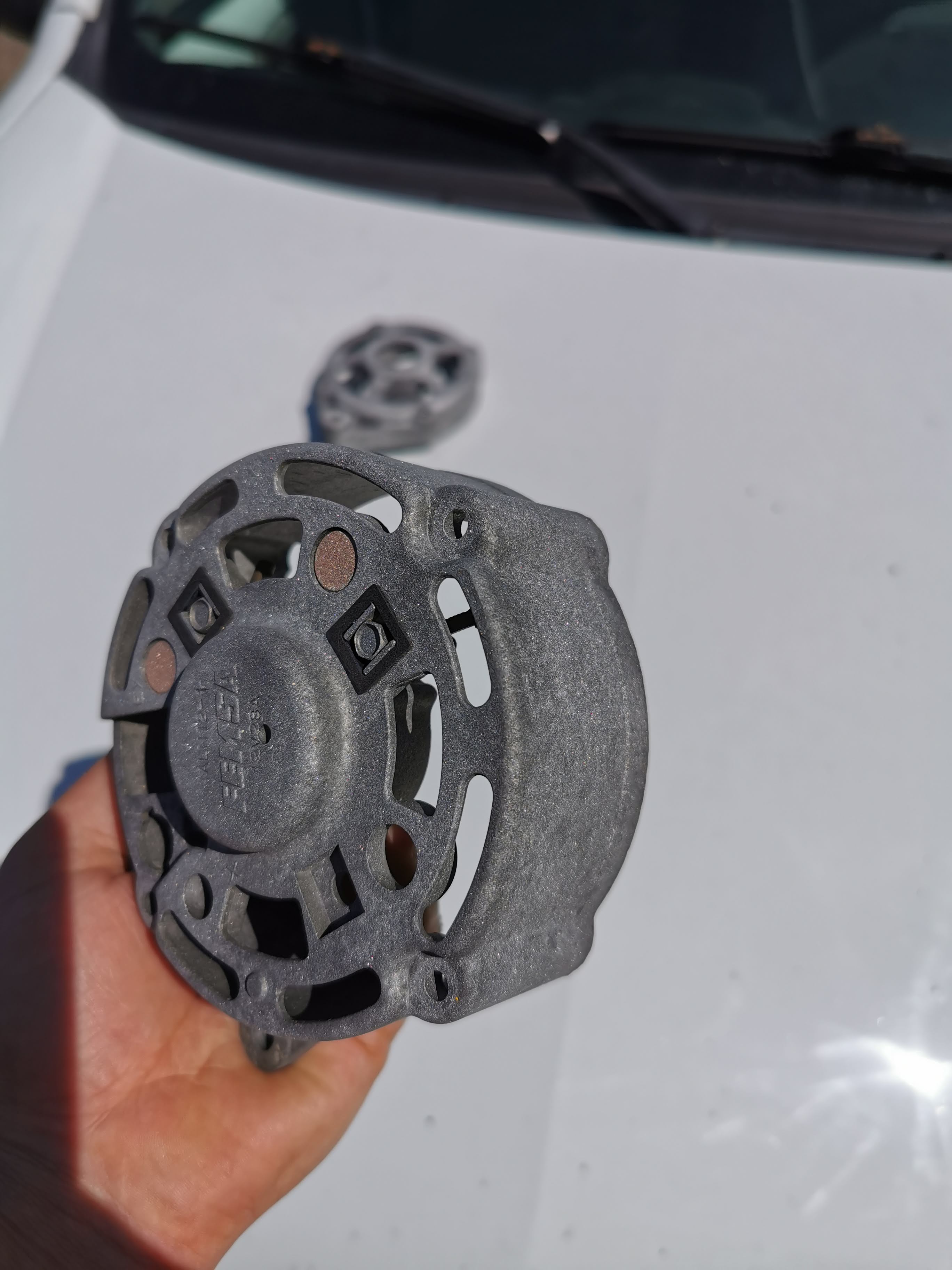

De aluminiumdelen heb ik eerst met remreiniger schoongemaakt daarna in de ultrasoonreiniger vervolgens met water en aluminiumoxide gestraald. En als laaste voor de glimmende afwerking met water en glasparels gestraald. Ziet er weer uit als nieuw.
Ik ben inmiddels verslaafd aan schoonmaken
(van auto onderdelen dan he)
Na het ontvetten en ultrasoon ziet het er zo uit:
Na het aluminium stralen wordt het mat om dat dit grof is.
Na het "polijsten" met water en glasparels krijgt het een mooie satijn glans.

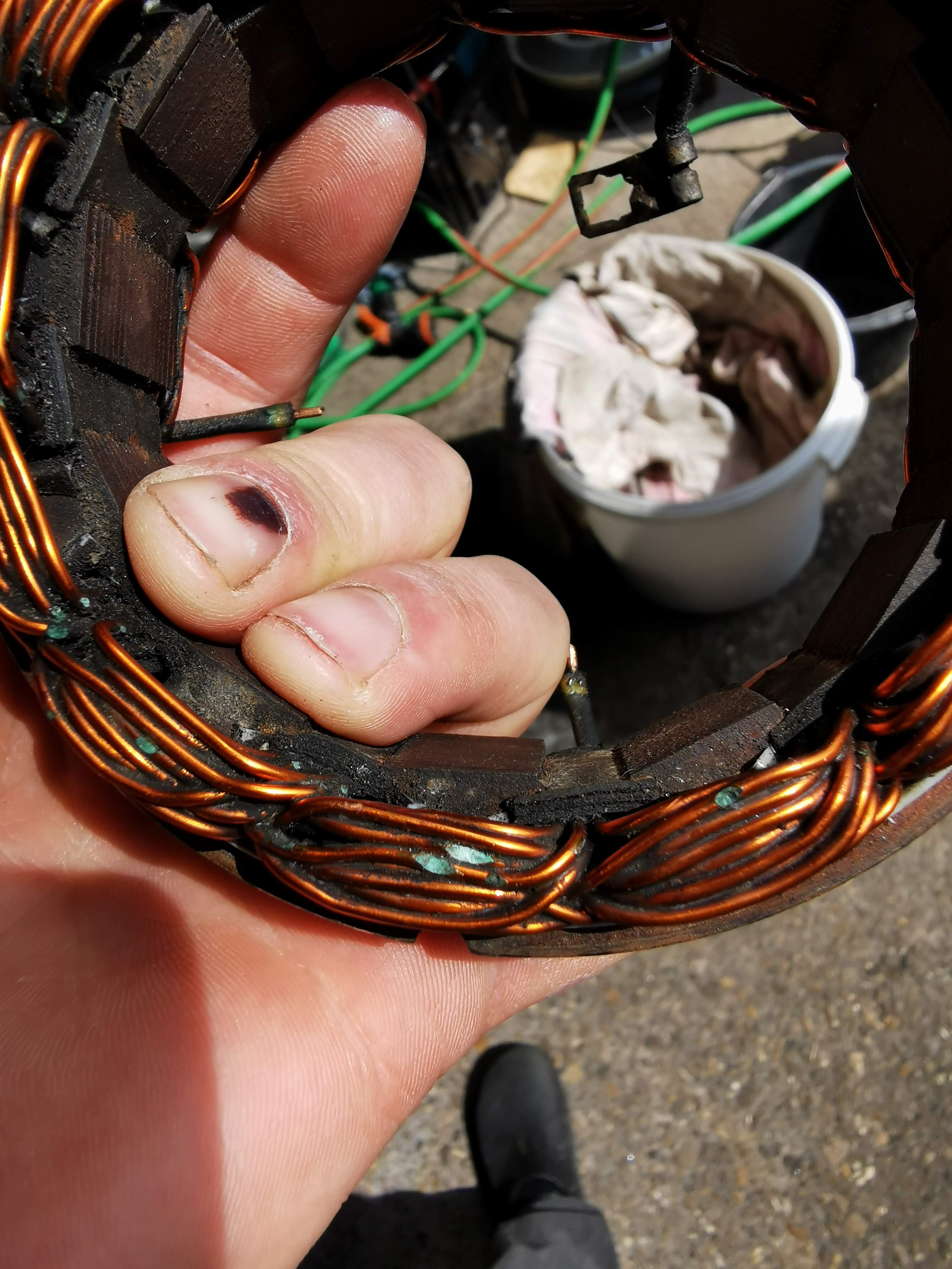

De dynamo blijkt helaas niet meer bruikbaar. IK ging de wikkelingen schoonmaken maar die blijken zo geoxideerd op. Een aantal plekken dat het koper bijna door is
Volgende keer toch eerst alles checken voor het schoonmaken.
- RobertF
- Berichten: 559
Had ik ook, dingen netjes schoon gemaakt en gespoten en toen bleek dat het kapot was

Vandaag vond ik nog een dynamo tussen de onderdelen toevallig ook een femsa dus ik dacht mooi dan neem ik daar de wikkelingen van. Maar helaas die waren in de zelfde staat.
Toen ging er op eens een lampje branden, in de pickup ligt standaard een reserve achter de bank. En dat is ook een Femsa.
3x scheepsrecht deze is gelukkig nog wel goed.
kan ik gelukkig toch de nieuwe lagers gebruiken.
Een foto van de schade aan de wikkelingen. die ontstaat als de laklaag in de loop der jaren beschadigd.

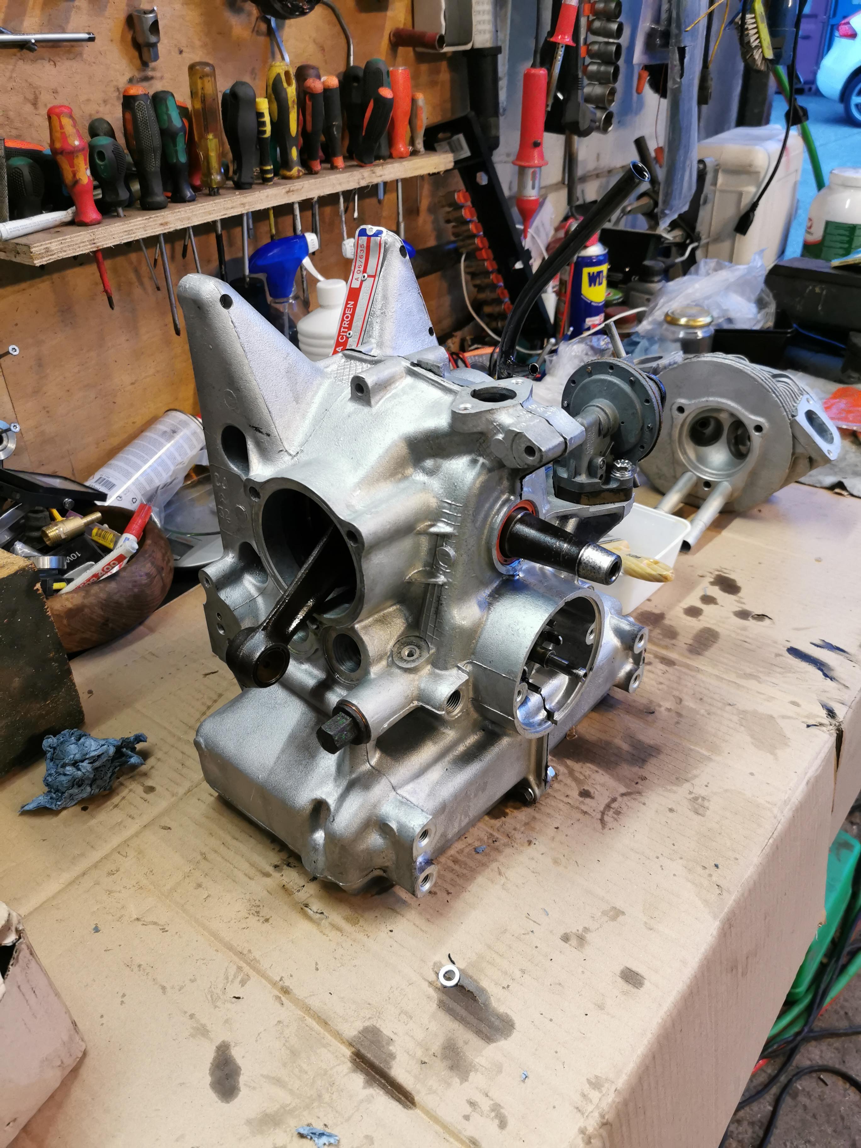

Vanavond had ik hulp van mn broer die graag ook wat sleutelervaring wil opdoen. Gewoon voor de lol.

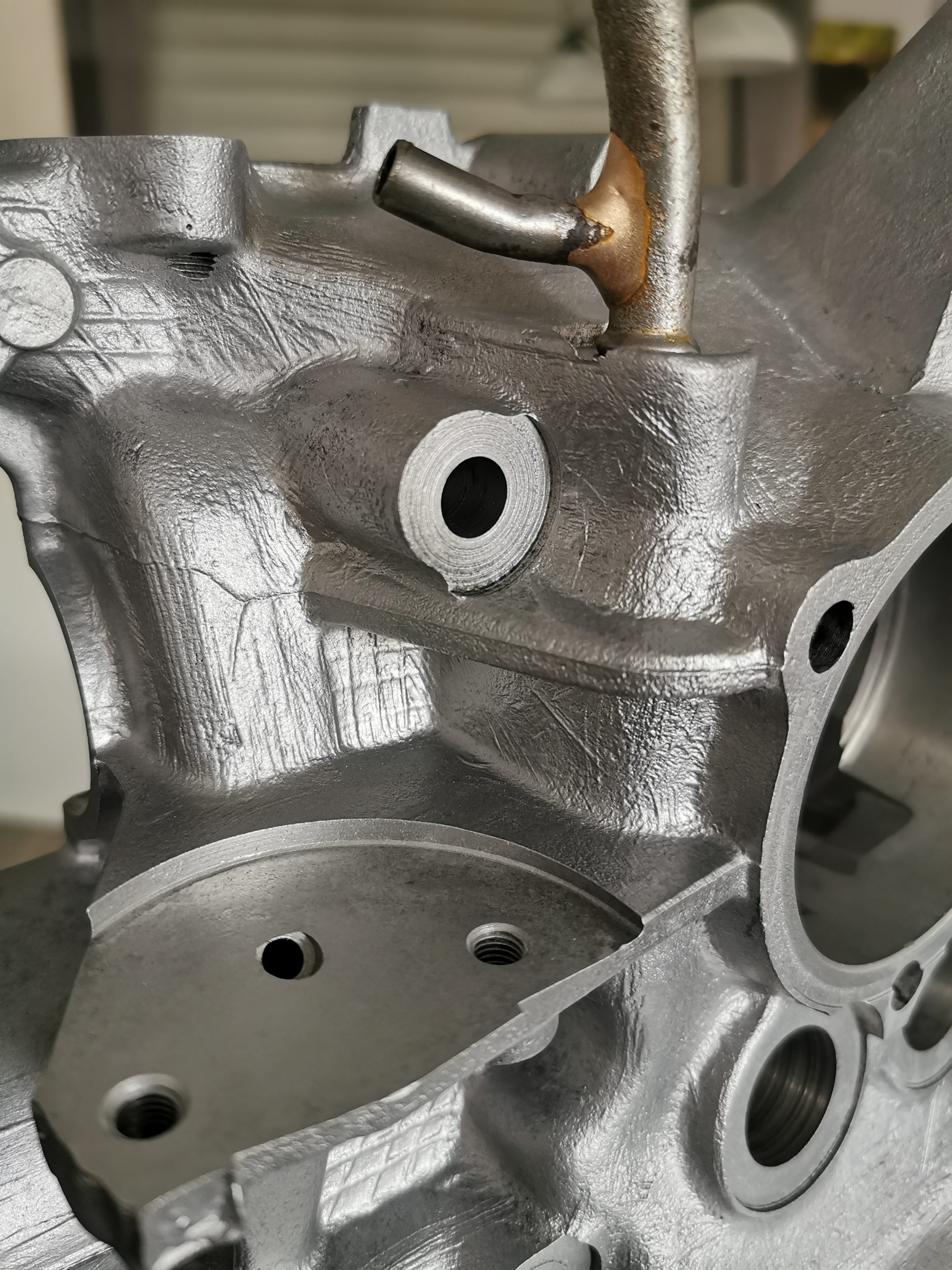

We hebben het motorblok weer samengebouwd, netjes de vraagbaak van Olvin gevolgd alle bouten met de juiste momenten en in de juiste volgorde vast gezet.
Volgende stap is de koppen weer samenbouwen. Ik heb ze helemaal gedemonteerd de eerste heb ik gereinigd het ziet er naar uit dat de kleppen slijpen en nieuwe klepseals voldoende is. Ik heb er 1 gereinigd volgende keer de linker.
meeting is wel een leuk idee ja, zal wel klein moeten als ik tegen die tijd nog geen mega compressor heb
Ik doe nu een carterhelft op een avond om de compressors niet overbelasten ze draaien bijna continu met stralen.
