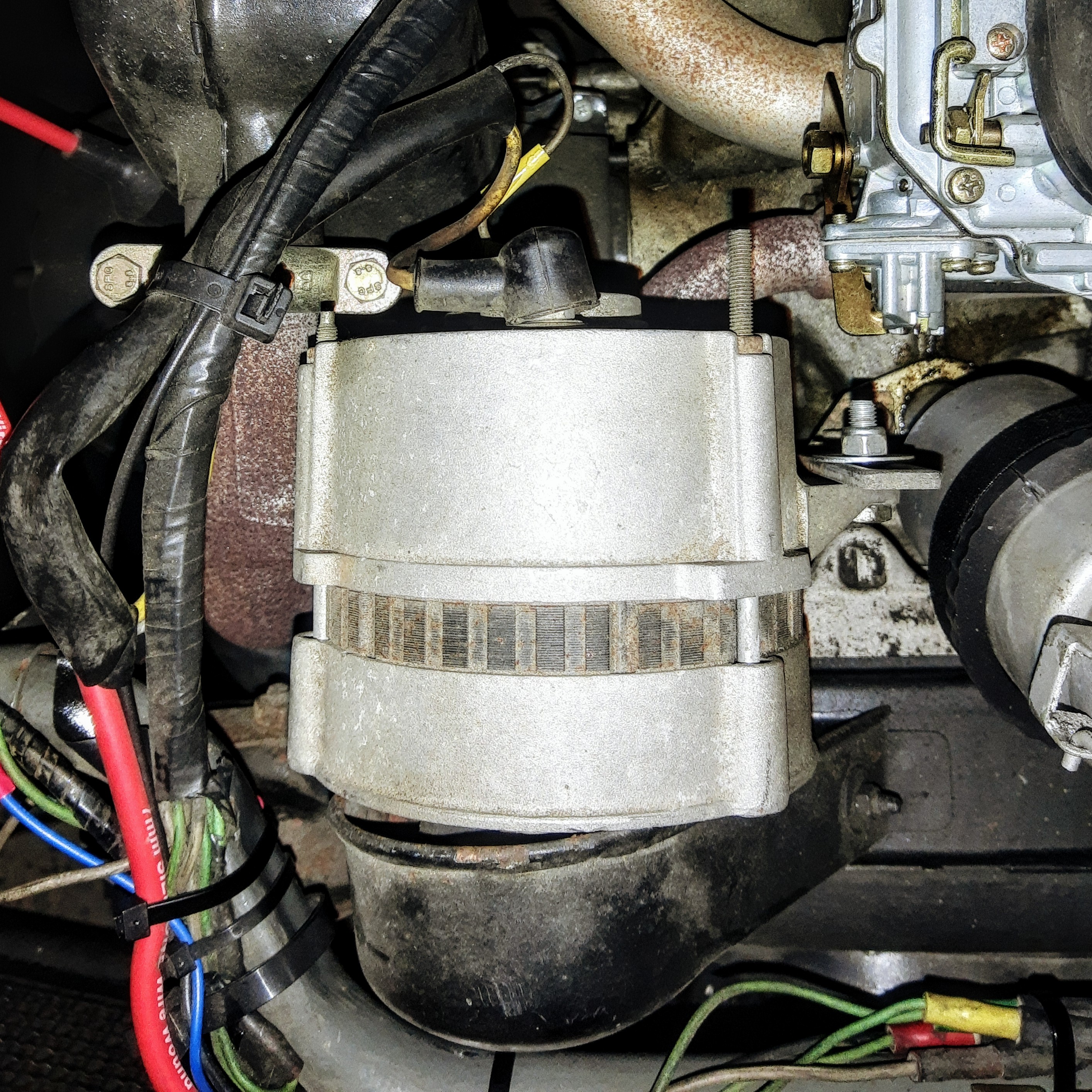

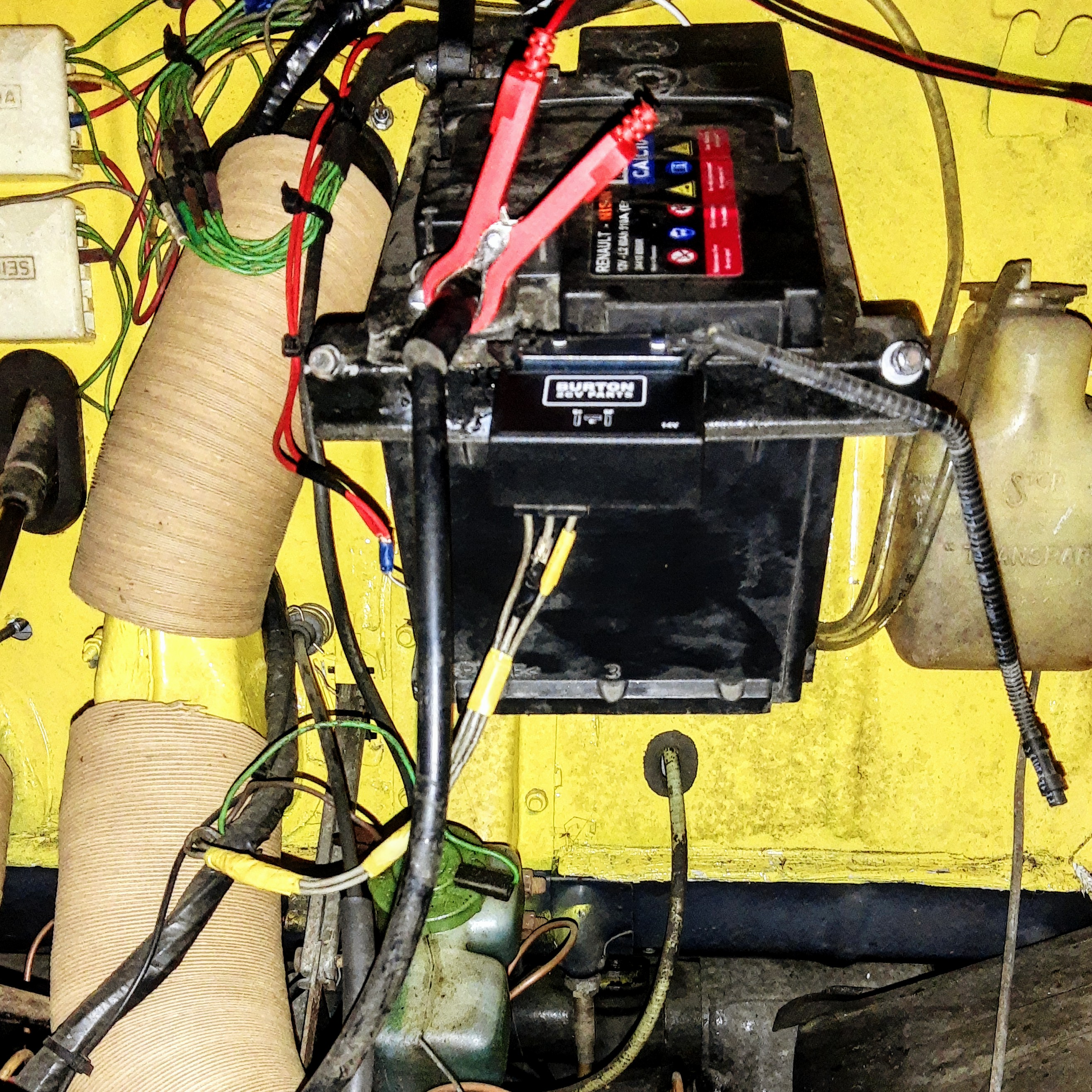

Na het aansluitingsschema op de nieuwe spanningsregelaar te bekijken, mij af te vragen of daar nu de pinout op de spanningsregelaar zelf of op de stekker wordt bedoeld (want dat is natuurlijk in spiegelbeeld) , en uiteindelijk toch maar even online te zoeken naar foto's van gelijkaardige spanningsregelaars waarop de pinout ondubbelzinnig staat, was ik er gerust in dat de draden in de stekker juist zitten (de kabelboom van Soleille is nogal "custom" ).
Dus de spanningsregelaar is gewoon 1 op 1 vervangen. Ik had bij het uitmeten (zie topic over het laadprobleem) al de veldstroomdraad geel en de massadraad zwart gemarkeerd, dus om er een lijn in te trekken dat geel te maken heeft met de spanningsregeling heb ik de draden wat bijeen gebundeld met gele elektratape.
De veldstroomdraad aan de alternator had ik tijdens het uitmeten ook al een geel bandje gegeven. Om 3u 's nachts ga ik Soleille niet starten en laten draaien om metingen te doen, maar ik heb wel even het contact aangezet en nu meet ik dik 10V tussen de veldstroomaansluiting en het huis van de alternator. Voorheen was dit minder dan een halve Volt en als ik een brug van veldstroom naar plus maakte gaf de alternator dik 15V, dus een dikke 10V lijkt me prima om een goeie laadspanning te bekomen en komt ook overeen met wat iemand in het laadprobleem-topic aangaf.
Morgen even Soleille starten en wat spelen met het toerental terwijl ik de accuspanning meet.
In een auto zonder elektronische bewakingssystemen lijkt een voltmeter in het dashboard mij wel een goed idee, zo zie ik voor het starten of de accu op een gezond niveau staat, tijdens het rijden of de accu niet/te weinig/te veel wordt bijgeladen, en bij gebruik van veel verbruikers of ik de boel niet aan het overbelasten ben. Die gaat dus op het verlanglijstje.
De nieuwe spanningsregelaar hangt zonder tiewrapje beter in de houder dan de oude, maar echt vast zit het niet en de plastic houder hangt ook gewoon aan de accubeugel met 2 tiewrapjes, dus ik zet meteen ook een nieuwe RVS accubeugel met geïntegreerde spanningsregelaarhouder op het verlanglijstje.

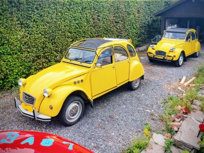

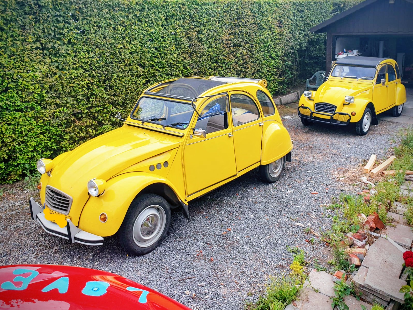

Soleille (nu met dichte vleugeltjes) en Claudette (van IVARIO, met de vleugeltjes met gaasgaten), de gele zusjes
