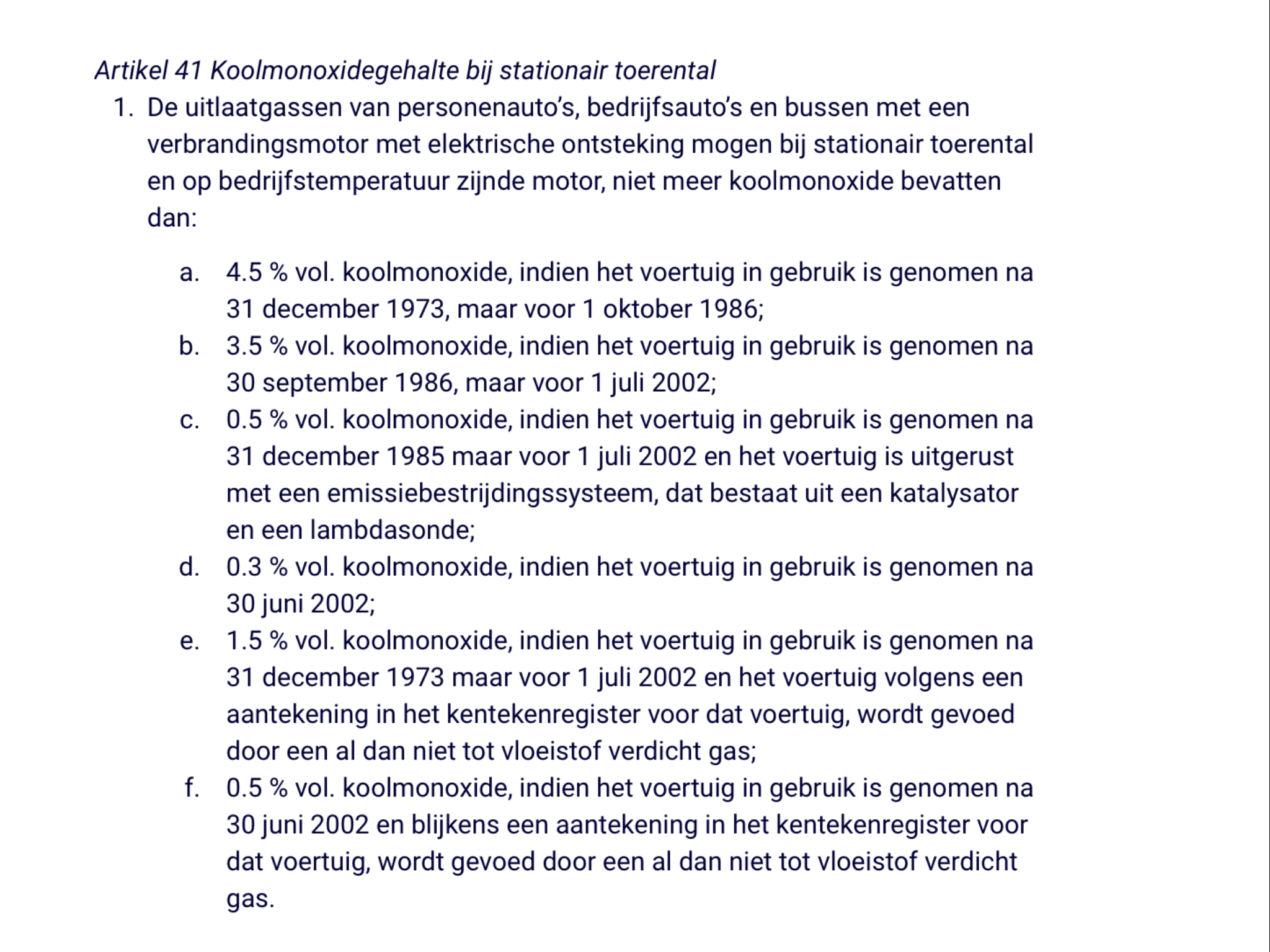

Dan mag het toch max 3,5 of 4,5 % vol. zijn afhankelijk van welke maand 1986?
https://handboek.rdw.nl/personenautos/m ... -en-milieu
(697.16 KiB) 1303 keer gedownload
Is 8 % vol. trouwens nog te hoog.

De eend is van 17-9-1986 dus mag nog 4.5 % hebben. Ik merk echter geen verschil met rijden of hij nu op 8 of 1 % staat.
Jammer dat die CO meters zo duur zijn ander kon ik zelf eens iets meten.
