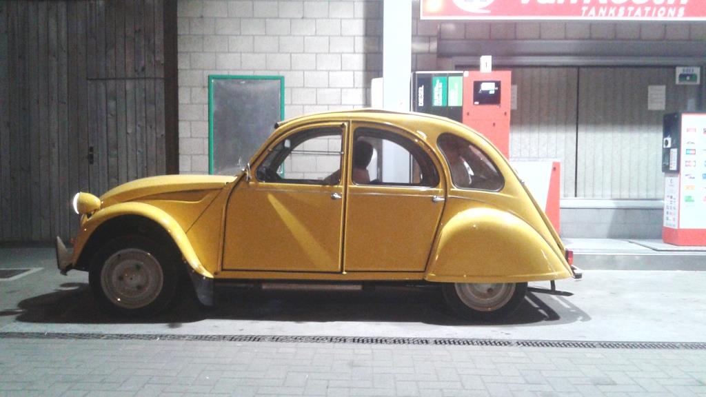

Zojuist de speling van het koppelingspedaal wat versteld, want je moest bijna het pedaal tot de vloer intrappen, wilde de koppeling aangrijpen. Goh, dat is gemakkelijk! Het werkt hetzelfde als het strakker zetten van de rem van mijn fiets :-)
Wat me minder gemakkelijk lijkt, zijn de volgende twee werkjes:
1) Hierover staat niets in mijn vraagbaak:
Het stuurwiel staat bij rechtuit rijden ongeveer 30 graden naar links. De auto rijdt overigens keurig rechtuit wanneer ik het stuur loslaat. Hoe kan ik het stuurwiel zodanig krijgen, dat deze recht staat bij rechtuit rijden?
2) Hierover staat wel het één en ander in mijn vraagbaak:
Ik zou de achterophanging iets hoger willen zetten. Ik kan het niet goed inschatten, maar is dit een moeilijk werkje? En kun je gemakkelijk iets kapot draaien?
Stand van de auto zonder inzittenden:
Stand van de auto met drie inzittenden:
Alle input is welkom!

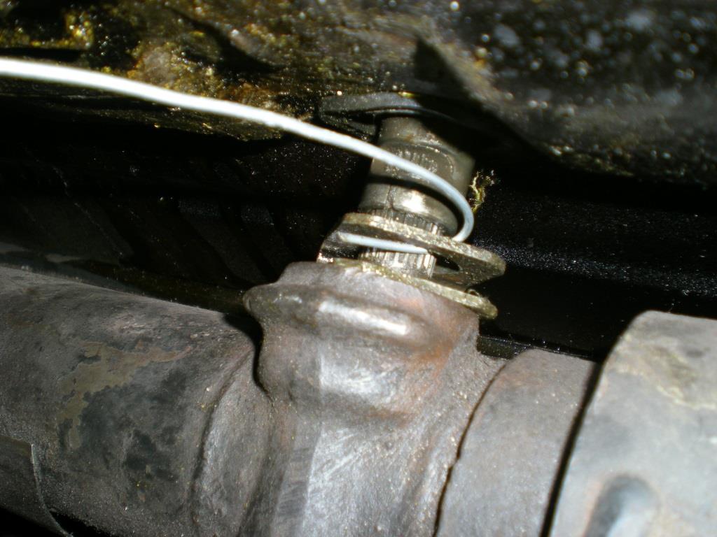

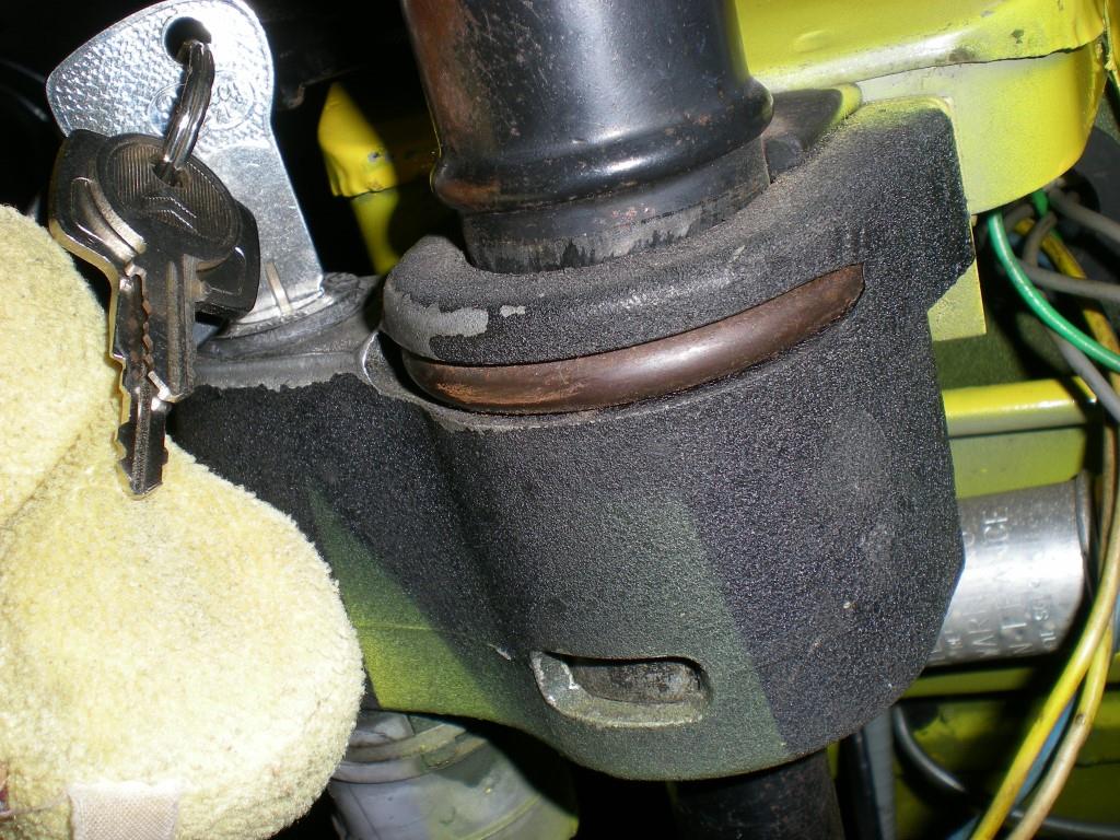

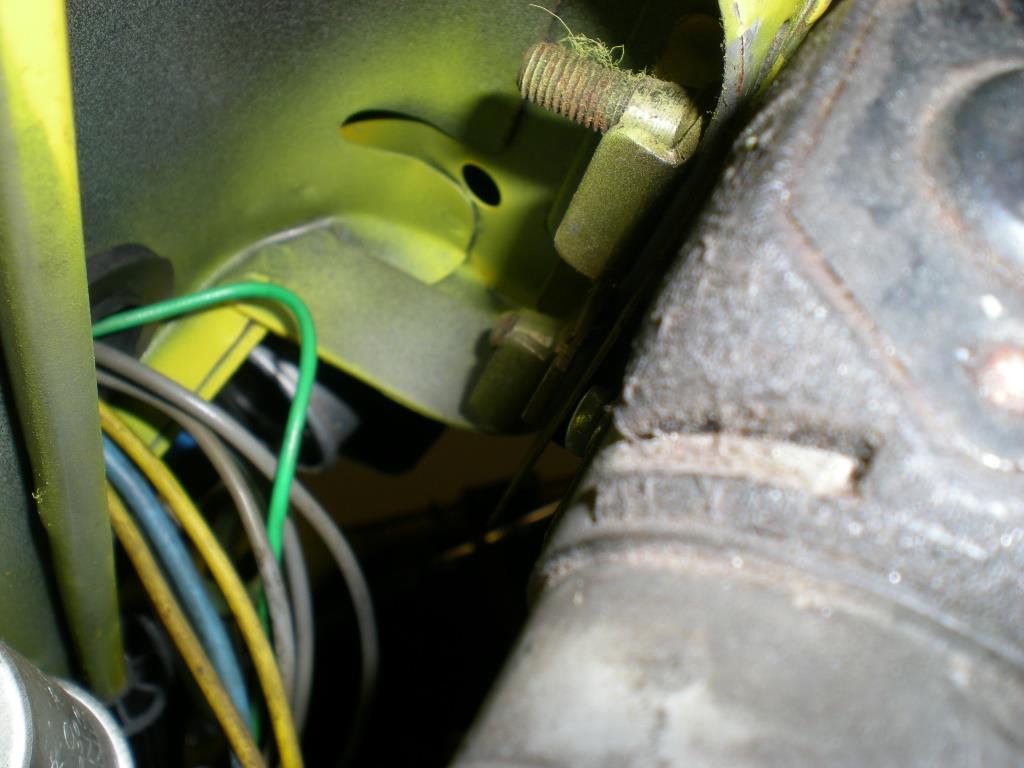

Zo, ben nu bezig met het rechtzetten van het stuur t.o.v. de wielen.
Ik had begrepen dat, als ik de moer en bout verwijder onderaan de stuurbuis, deze buis met stuur omhoog getrokken kan worden. Dat is inderdaad ook zo; het ging zelfs erg gemakkelijk:
Foto 1:
Echter, ik kan de stuurbuis maar een halve centimeter omhoog trekken, want dan stoot ik tegen iets aan, daar waar de stuurbuis onder het dashboard vastgehouden wordt:
Foto 2:
Foto 3:
Ik heb gezien dat de u-vormige bout die rond de stuurbuis op de tweede foto zichtbaar is, achter de stuurbuis vastgeschroefd zit (zie foto 3).
Klopt het dat dit eerst los moet, om de stuurbuis voldoende omhoog te trekken om het stuur recht te kunnen zetten?
Zo ja, hoe krijg ik deze "U"-bout dan los?
Alvast bedankt!
Gr.,
Ivar
Laatst gewijzigd door IVARIO op za 3 okt, 2020 18:41, 3 keer totaal gewijzigd.
Berichten: 5253
Bericht door AZL57 » ma 27 jul, 2015 20:57
je moet het stuurslot verwijderen. Met 2 imbusboutjes zit die op de stuurbuis geklemd. Meestal afgeschermd door een blikken bakje dat vast zit met een klein moertje. Daarna kan de buis eruit getrokken worden.
Bull Frog Bleu
Berichten: 1390
Locatie: Culemborg
Bericht door Bull Frog Bleu » ma 27 jul, 2015 21:04
En die inbusboutjes zie je als je het stuur draait en door het openingetje kijkt van foto 2 (tussen achterkant beertje/eendje? en aluminium knipperlichtverklikker (ronde cilindervormig ding)) :)
