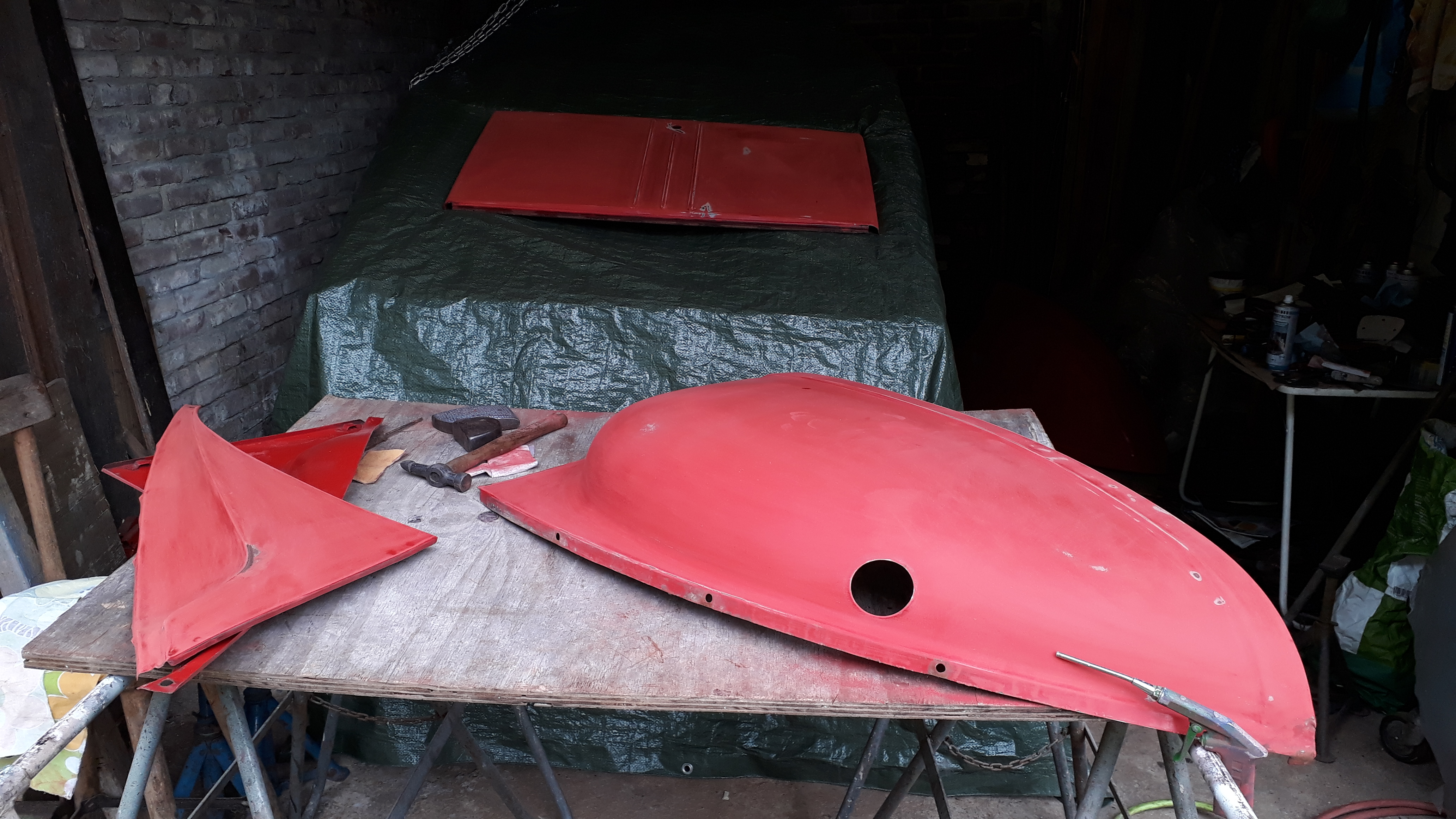

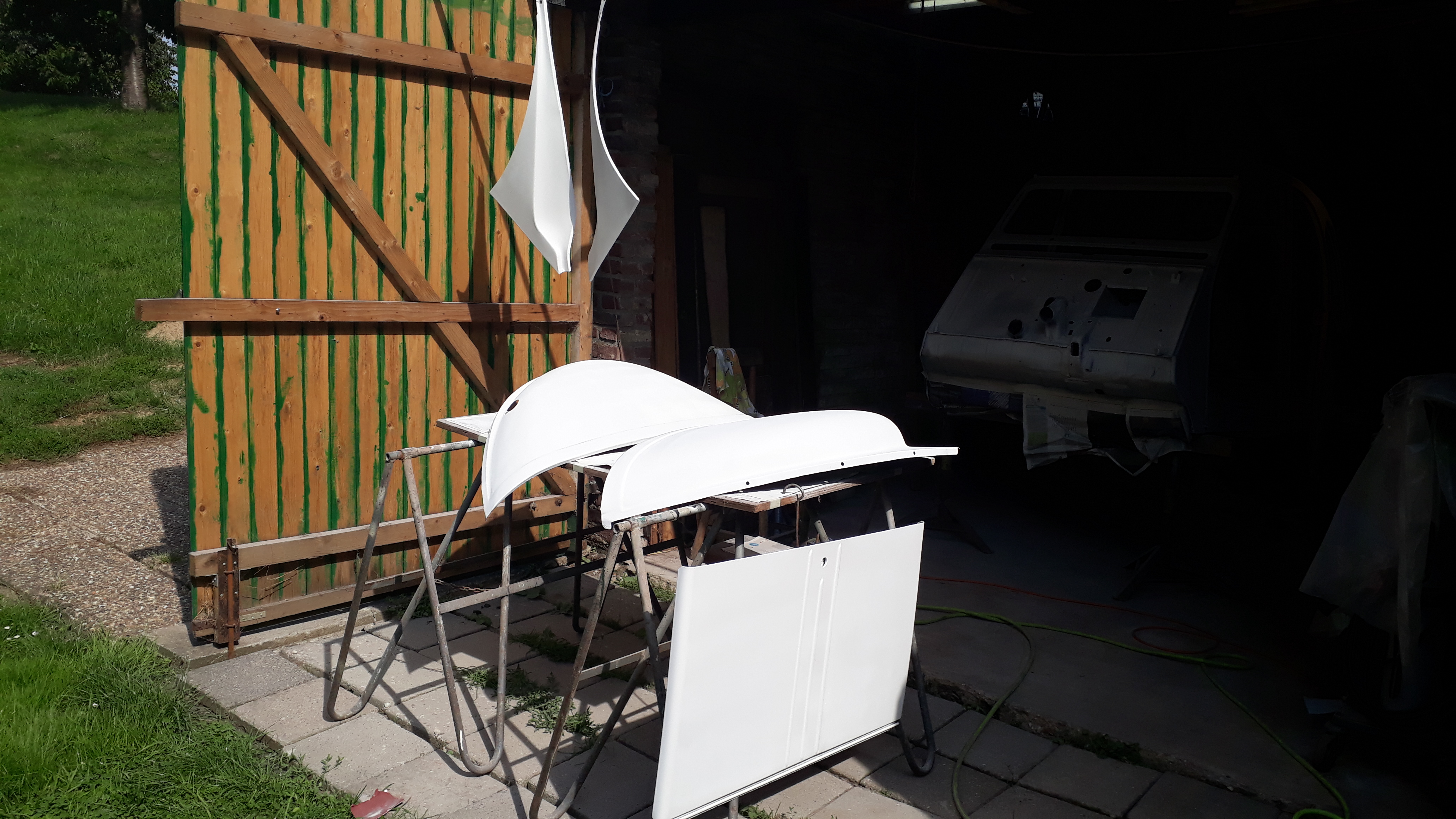

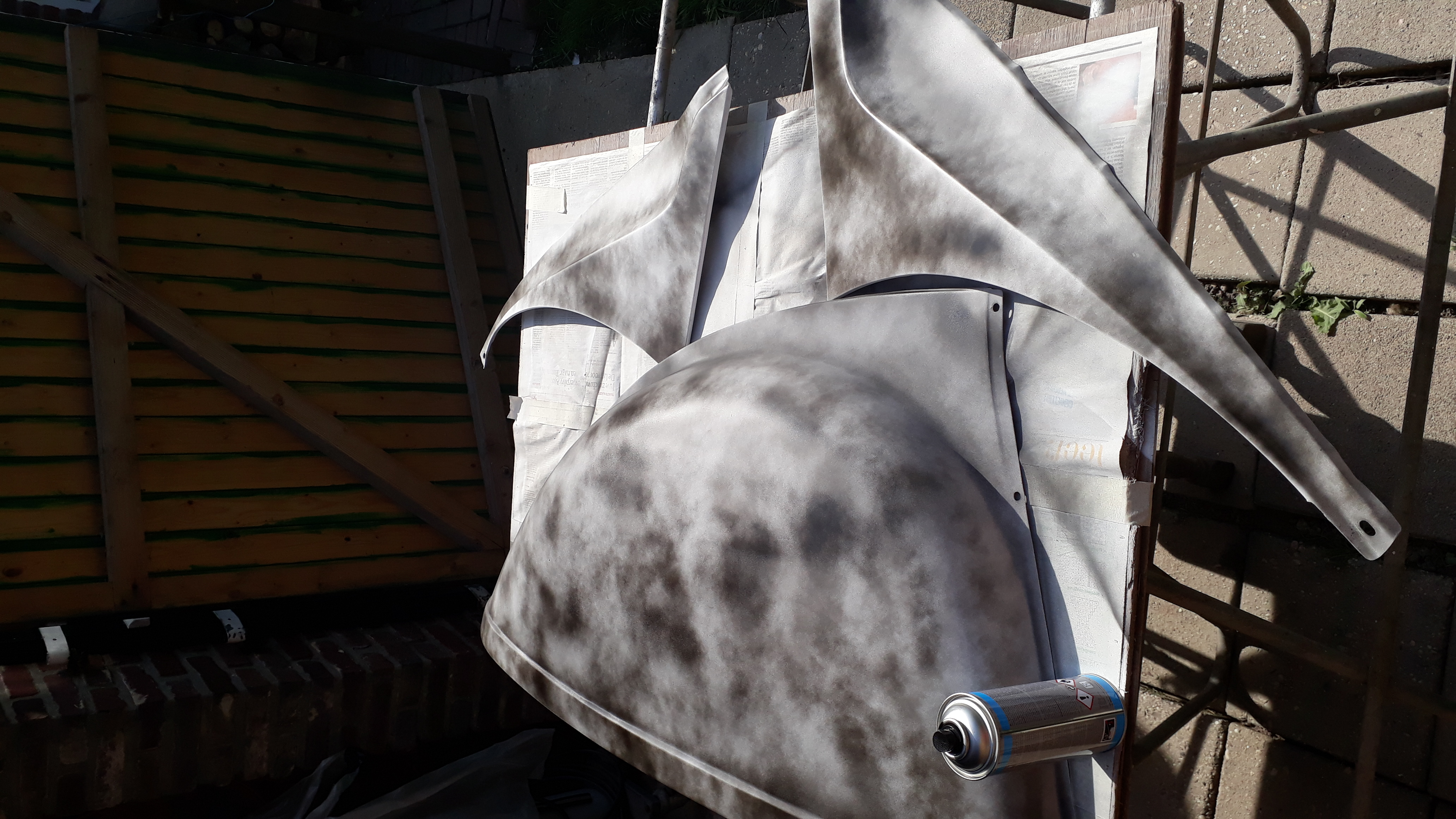

IK heb de verf besteld, dus kan ik alvast beginnen met schuren van onderdelen. Van de vier beste achterkleppen de beste uitgezocht en van de 4 linker schermen, van de rechter had ik er maar 1. De schermen zijn nog gaaf maar deukjes en krassen dus schuren en plamuren en het meeste van hand want met de machine lukt dat niet. Als ik straks de koets in de filler spuit dan kunnen die delen gelijk meegenomen worden.
Kon vandaag mijn 2K plamuur nergens meer vinden, morgen nog maar eens goed zoeken anders nieuw bestellen.

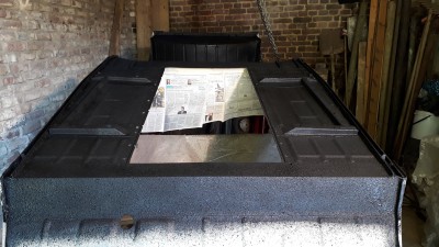

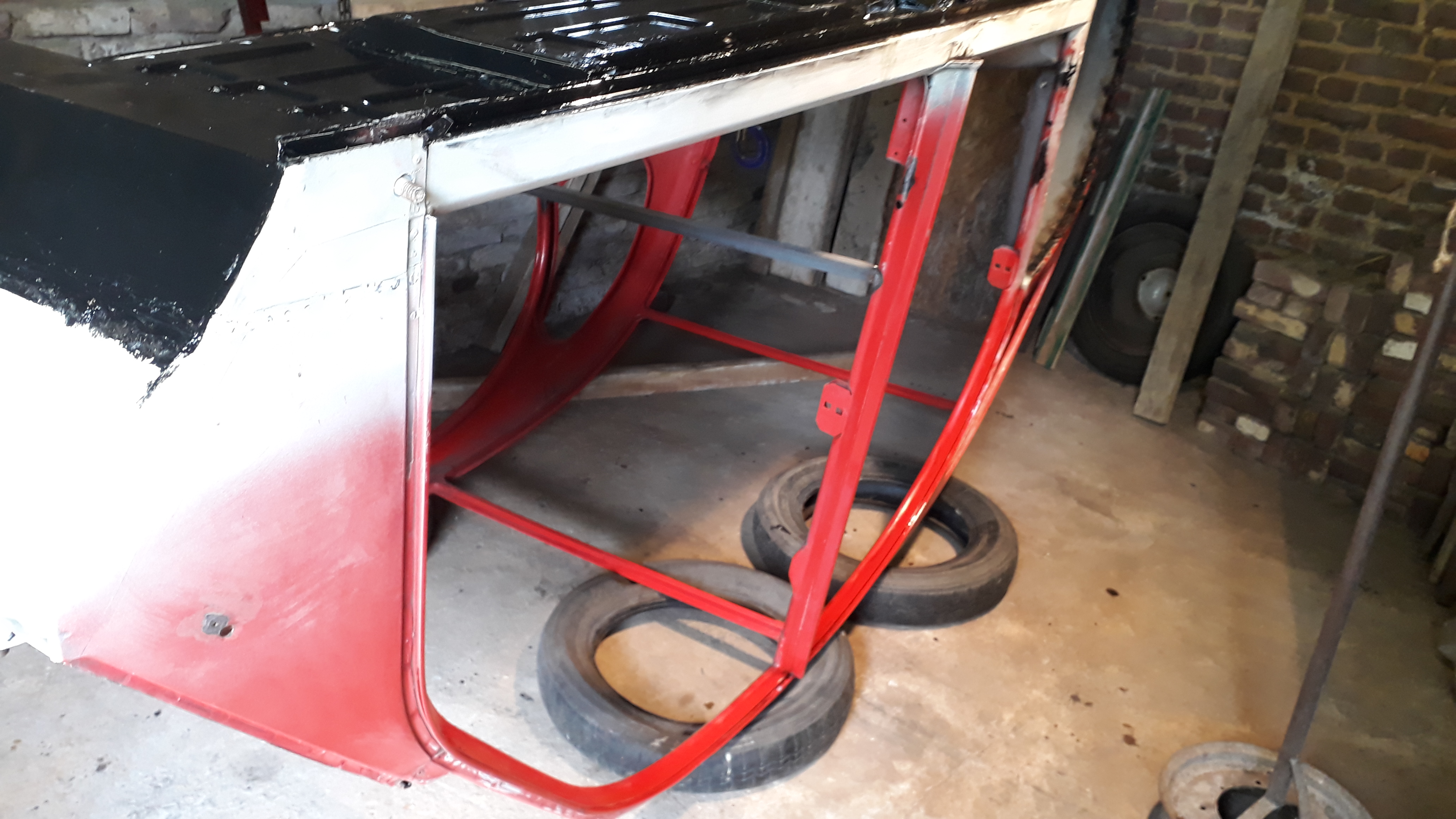

Zo weer een stukje opgeschoten. Bodem gebitakt en het mooie weer van vandaag benut .
De eerste stap van rood naar wit en naar zwart

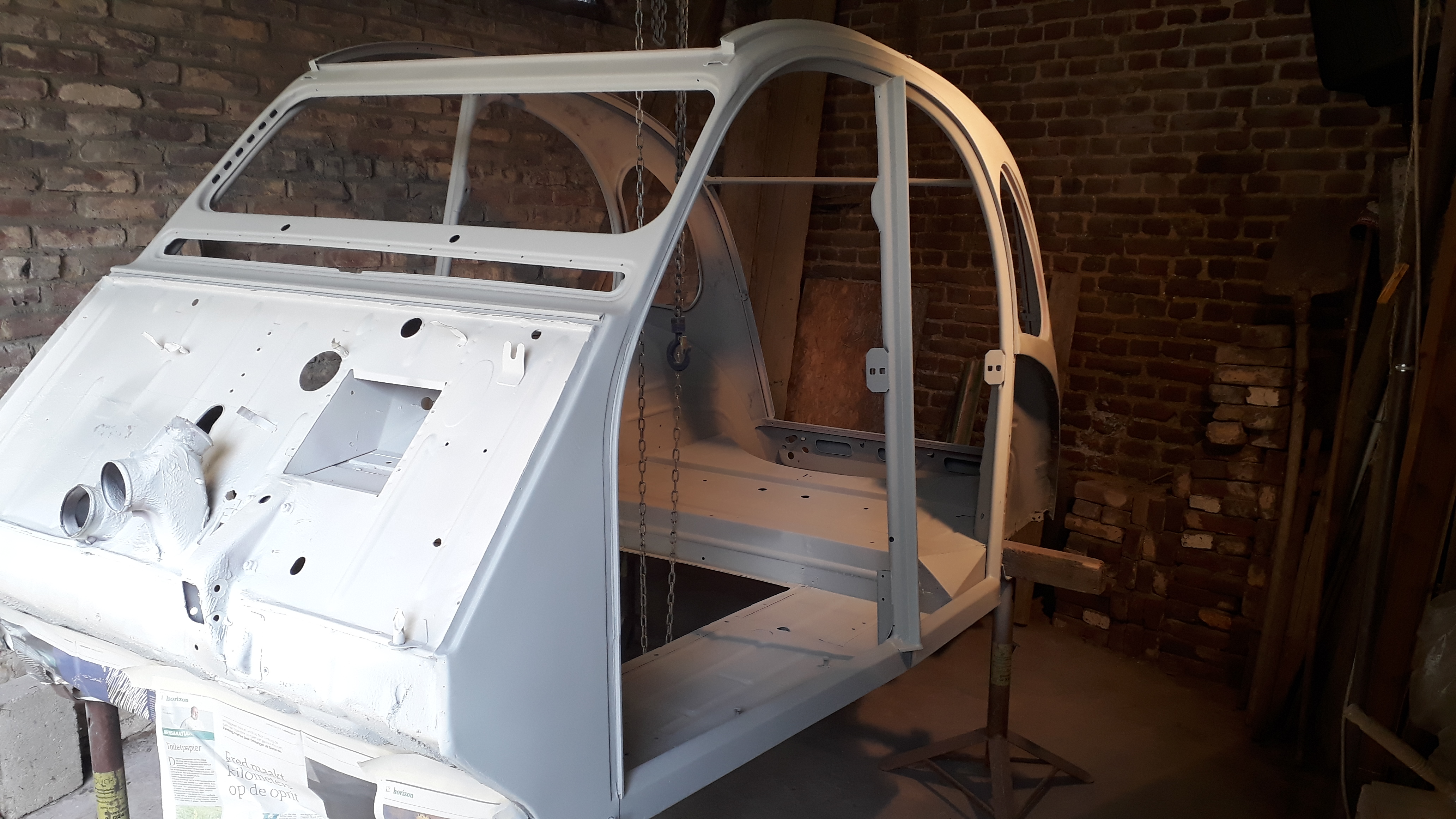

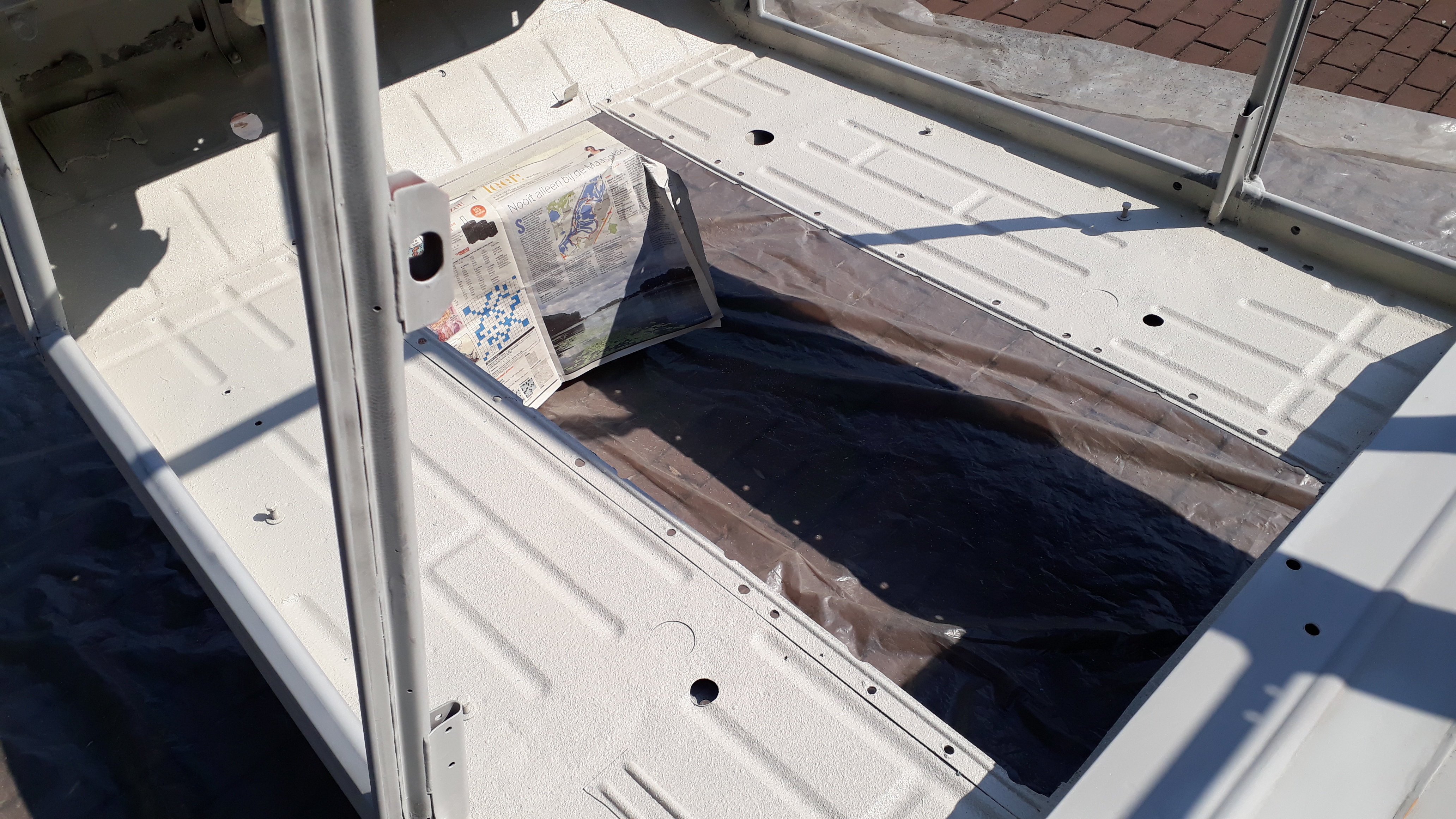

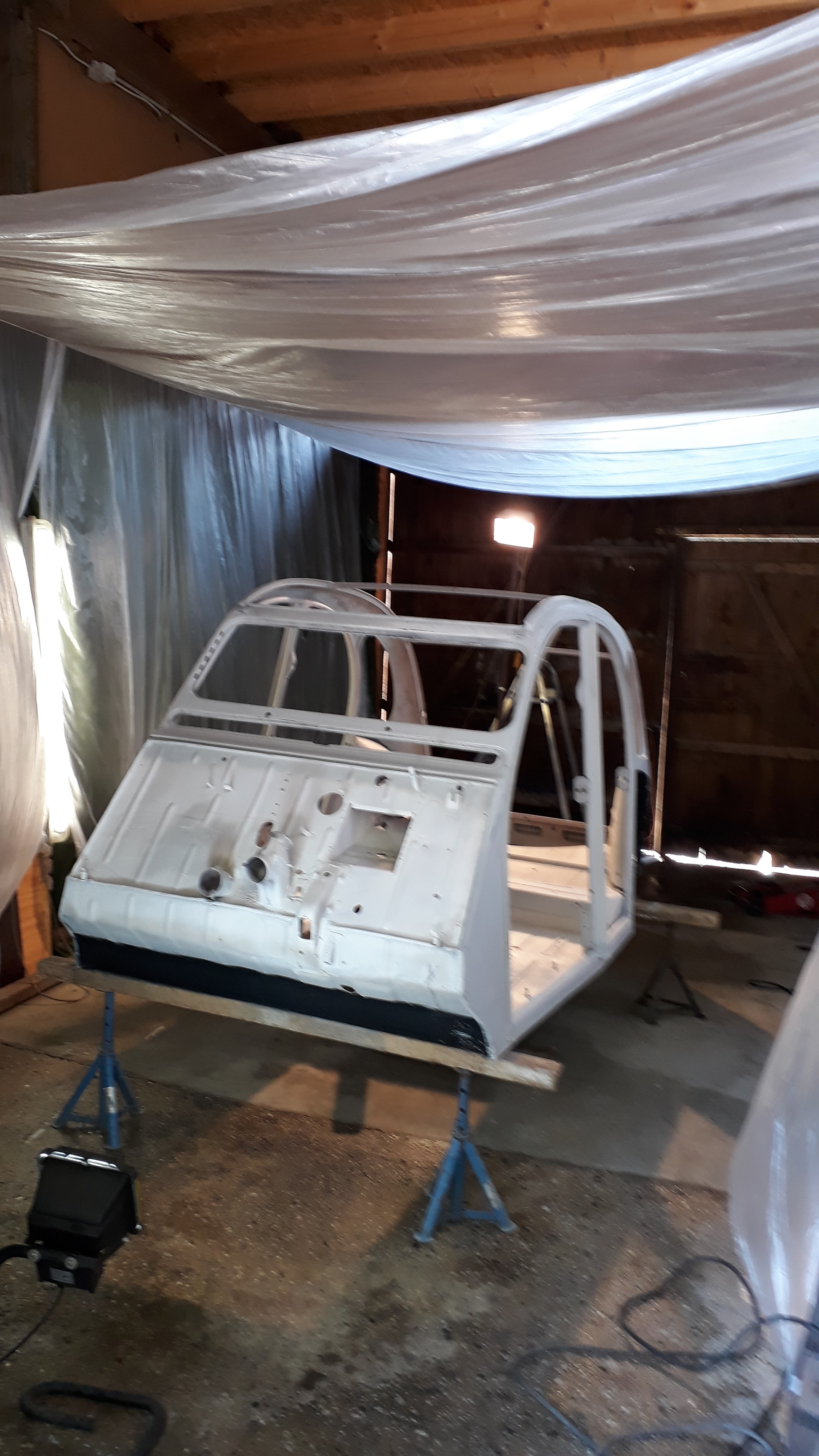

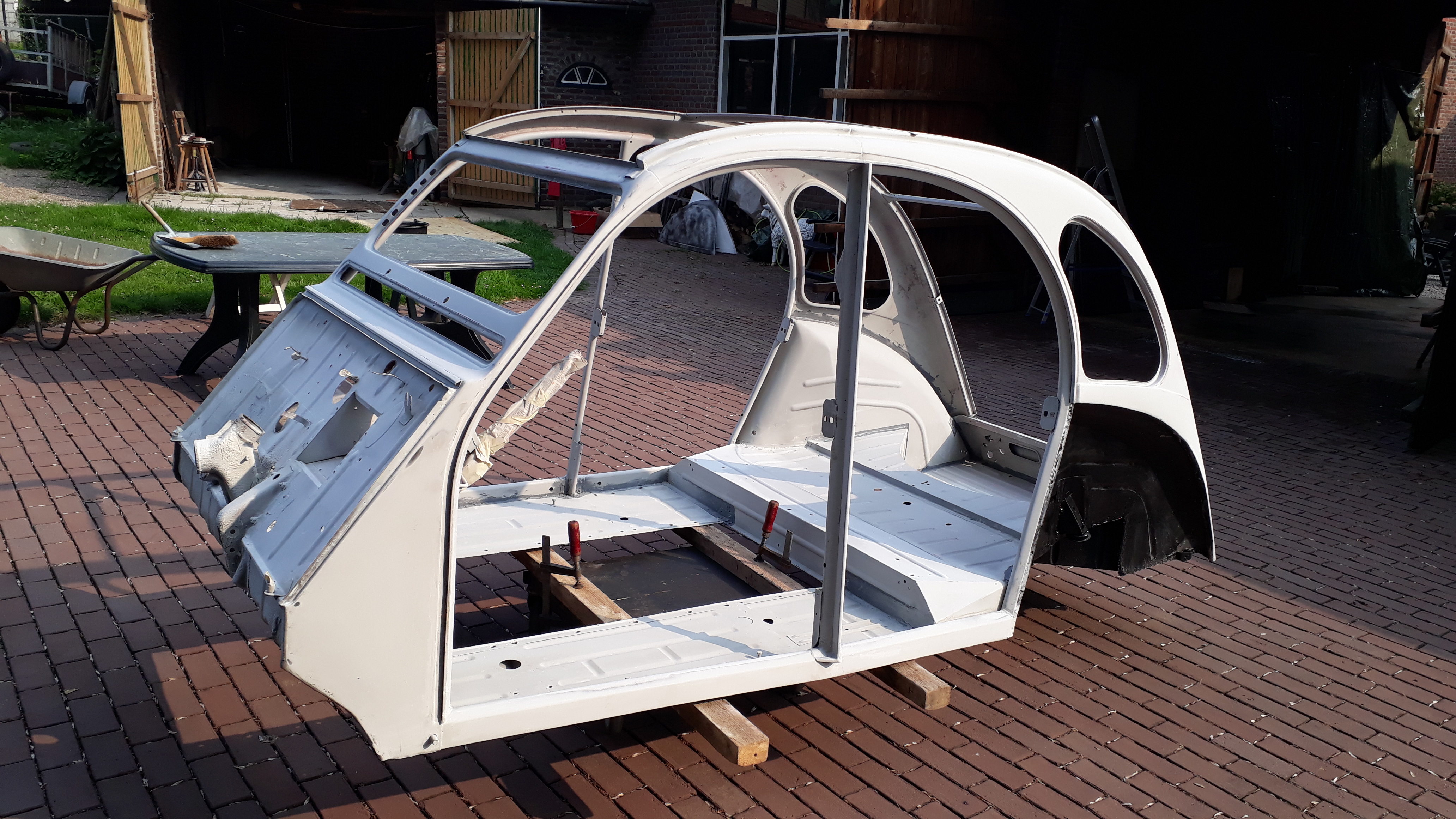

Het huisje is nu klaar om gespoten te worden.

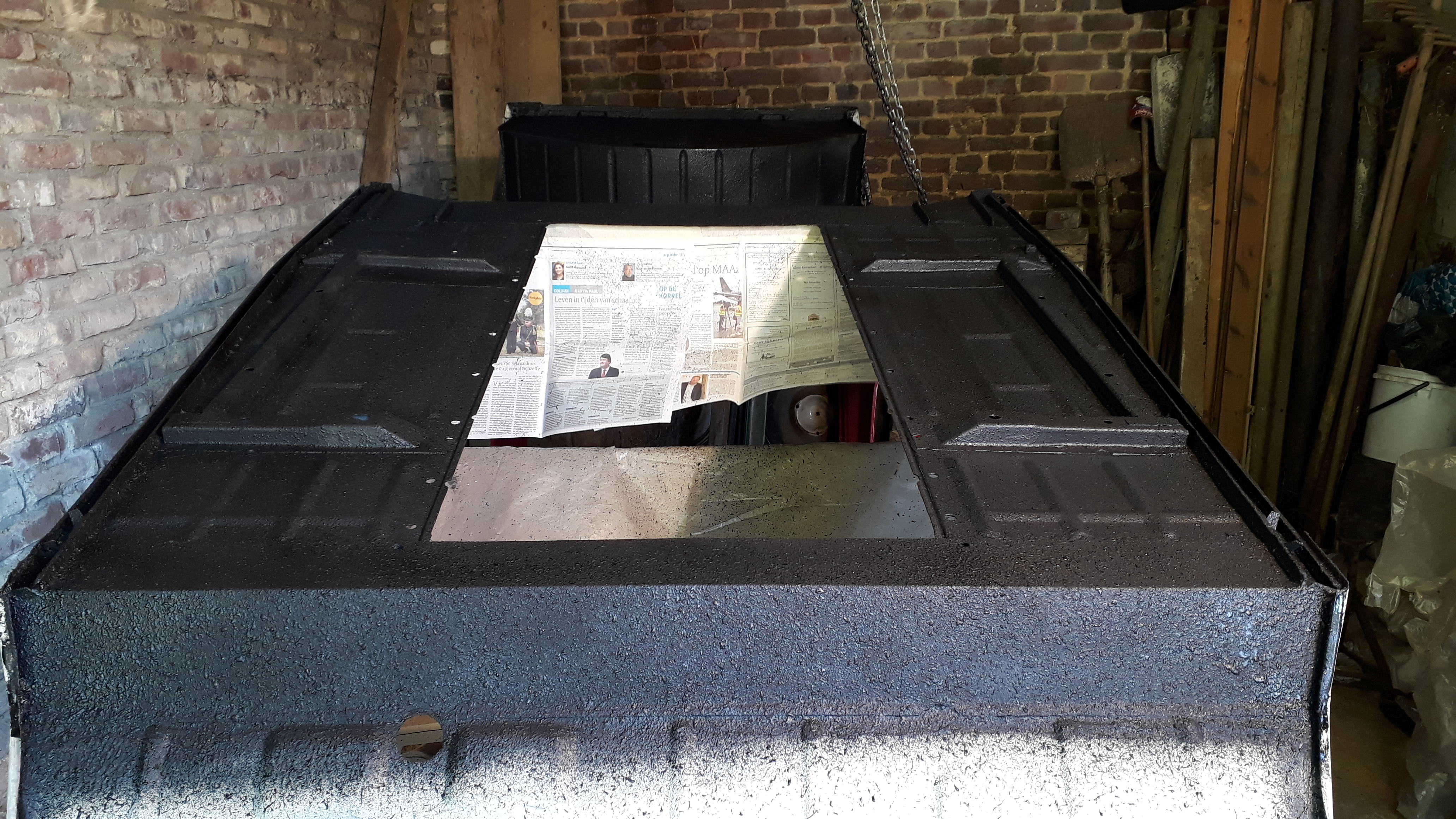

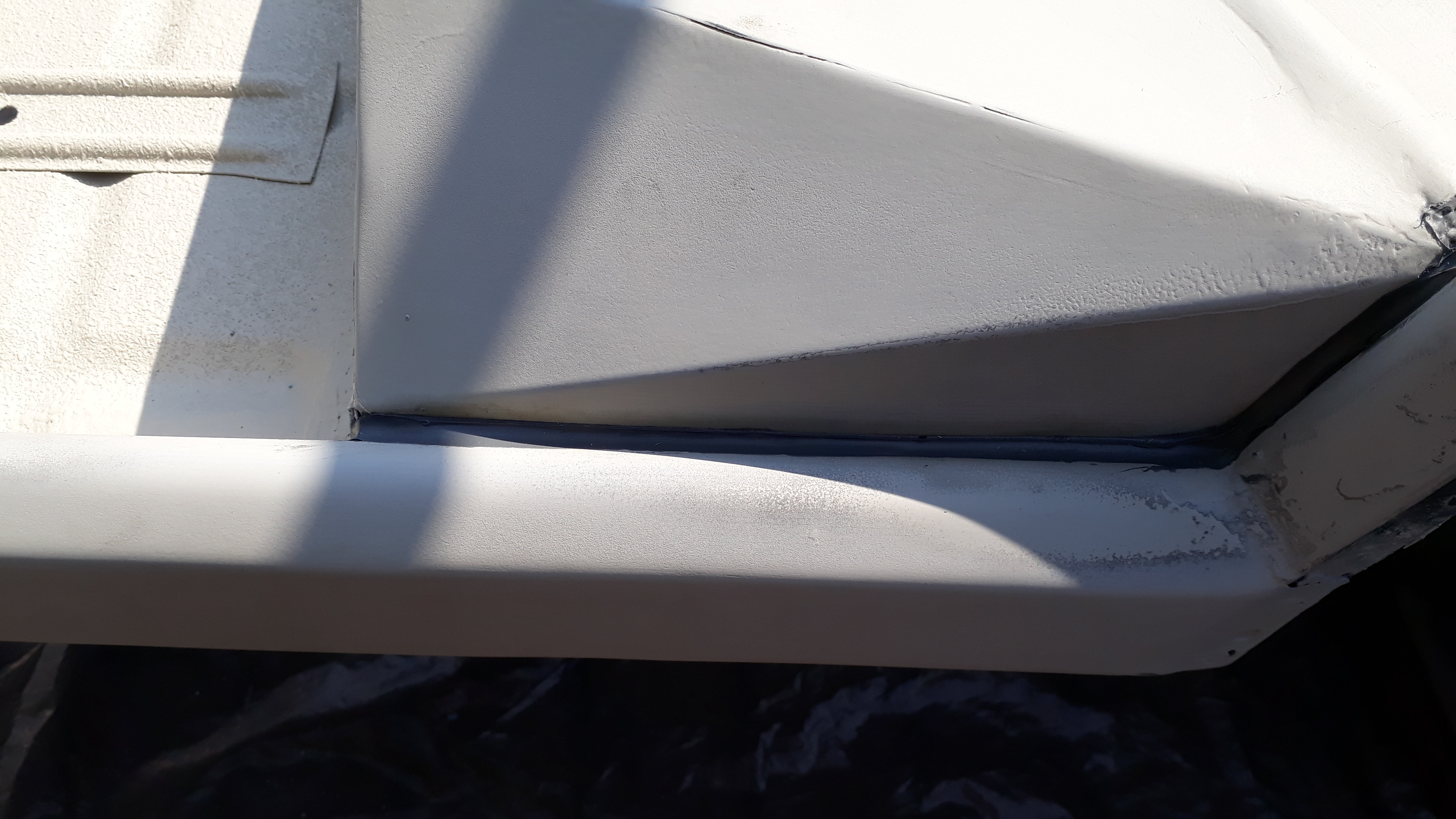

Toch nog even besloten om de vloerdelen in de structuur te spuiten en de naden af te kitten.
En dan in de cabine, goed licht is belangrijk maar dat heb je natuurlijk niet en dan wordt het soms meer op gevoel spuiten dan met zicht. Ik ben met het resultaat toch wel tevreden, nauwelijks stof, wel een paar zakkertjes maar die schuur ik wel weg. Een belangrijke stap afgerond, morgen de achterklep en de achterschermen.
Welk spul heb jij voor die structuur gebruikt?
Eendracht maakt macht.

Ludwig Lacke

op ebay Duitsland

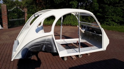

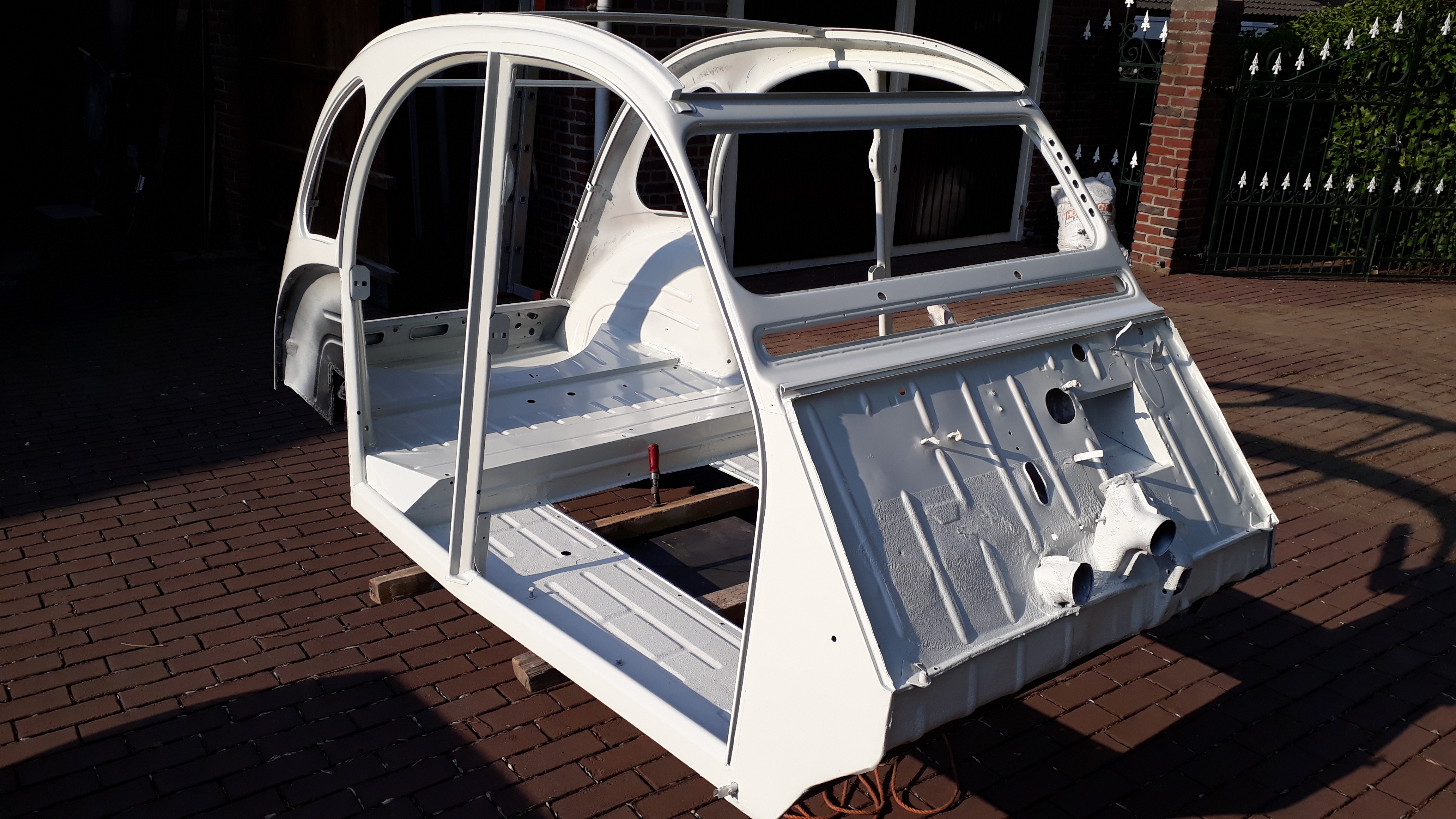

Daar is ze dan, van rood nu in de goede kleur wit, blanc meije. (weet iemand wat meije betekent)
Ik had gerekend eind september zover te zijn het is dus een maand eerder geworden. Nu komt het leuke werk, het opbouwen, maar dat moet even wachten want er zijn nog andere klusjes te doen.

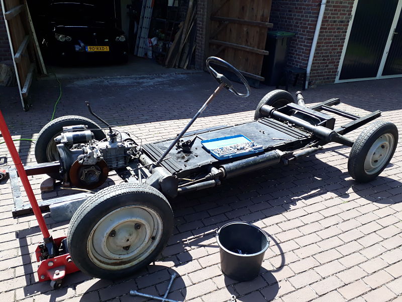

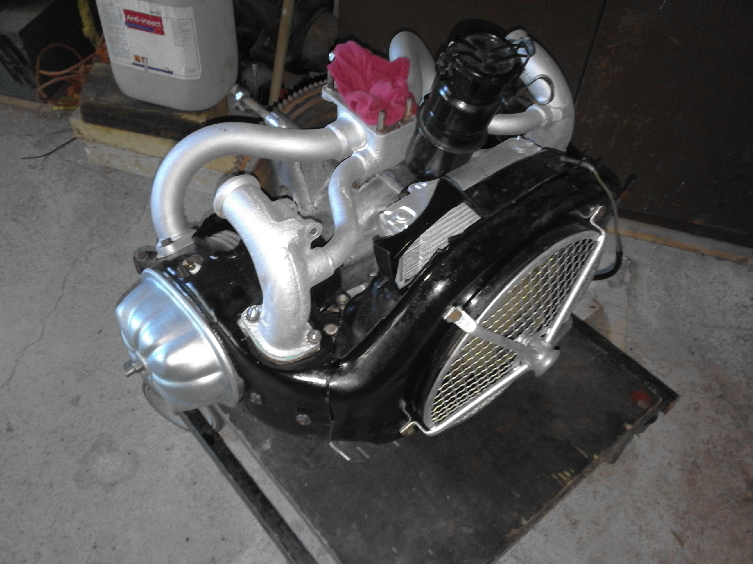

Chassis en motor zijn klaar
De Meije is een berg met eeuwige sneeuw in het Parc National des Ecrins in de Franse Alpen. Blanc meije zou je dus kunnen vertalen als sneeuwwit.

@ Piele, bedankt voor de uitleg. Sneeuwwit is de kleur beslist niet of de sneeuw op die berg moet al iets vergeeld zijn door de loop der jaren.

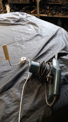

Een tip!

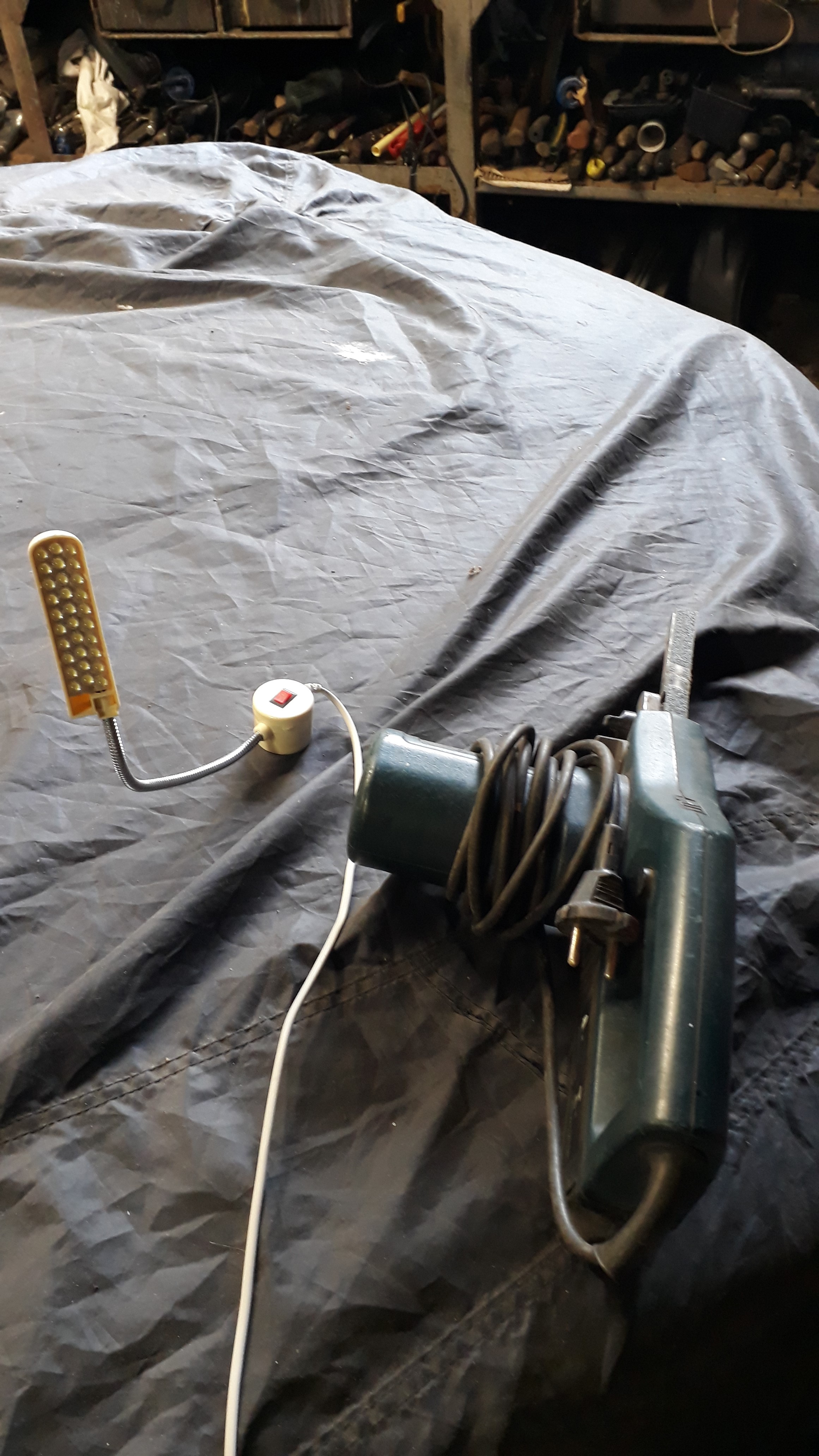

De ervaring met het carrosseriewerk heeft geleerd dat een powerfile onmisbaar is.
Licht heb je altijd onvoldoende of je nu aan het sleutelen bent of aan het lassen. Een super hulp is een magnetisch naaimachinelampje met 30 LEDS. Kost op ebay.de slechts 4.38 euro incl verzenden.
Ik heb er een snoer van 4 m aan gemaakt en het is super handig, daar kan een dure looplamp niet tegenop. Je kunt het namelijk mooi op je werkstuk richten ook als je aan de onderzijde van het chassis moet werken.
(Sewing Machine 30 LED 220V Magnetic Base Flexible Mounting Lighting Lamp Quality) ook met euro stekker
