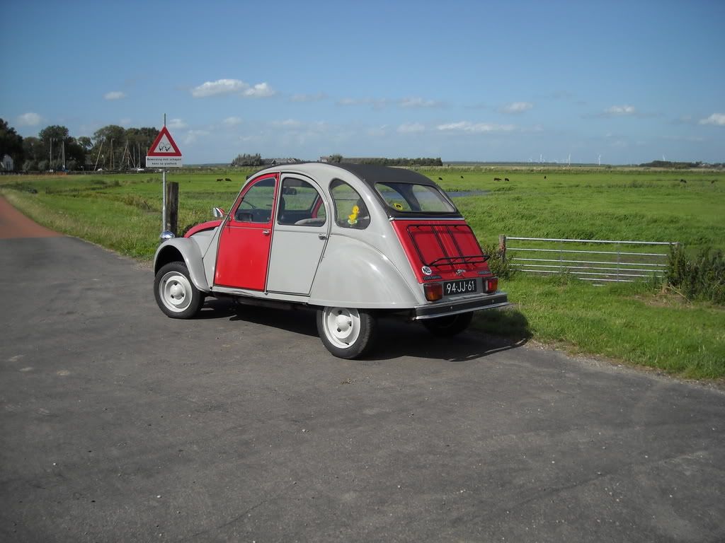

En nu de rest :P Er moeten nog steeds dingetjes gebeuren hoor!
Zijaanzicht, de mooiste kant, omdat aan de andere kant een deuk in de dorpel zit, maar die kan helemaal geen kwaad. Zo heeft de auto een beetje karakter vind ik!
Fijne avond/weekend!
