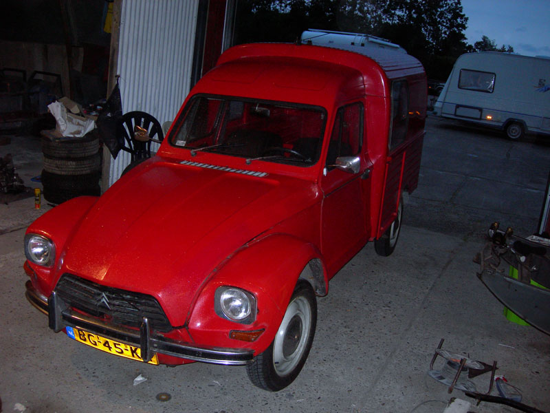

Het gaat om een leuke rode AcaDiane uit 1983 die wat aandacht nodig heeft. Ze is niet van mezelf. De eigenaresse heb ik getroffen toen ze op een parkeerplaats stond met pech. Het Diane'tje bleek niet erg betrouwbaar meer te zijn. Zodoende is het gekomen dat ik er nu mee aan de knutsel ben.
Dit is het Aca'tje:

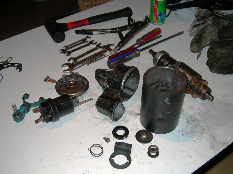

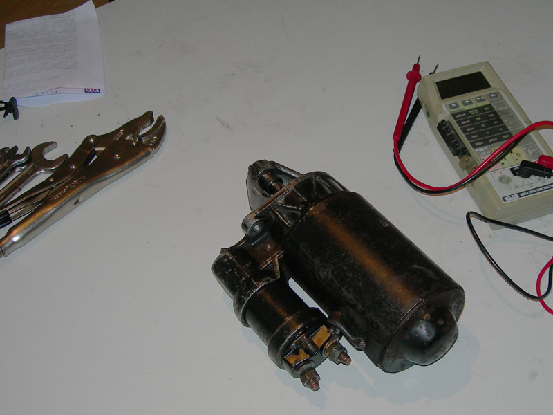

Begonnen met de brakke startmotor uit elkaar te halen:

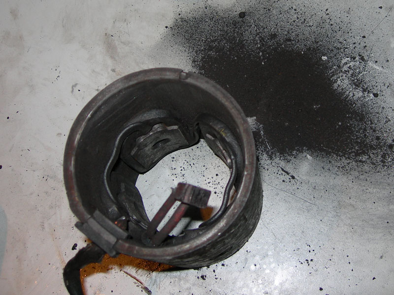

Wat een bende komt er dan uit zo'n ding! Alles zwart van het koolpoeder.
Die is nu dus weer fris met nieuwe koolborsteltjes en op de nodige plekken een fijne klodder lagervet.
Het relais kon ik testen met een voeding, de motor zelf moet met een accu, dus dan kan ik net zo goed de eerstvolgende dinsdag-knutselavond testen op de auto. Altijd spannend.

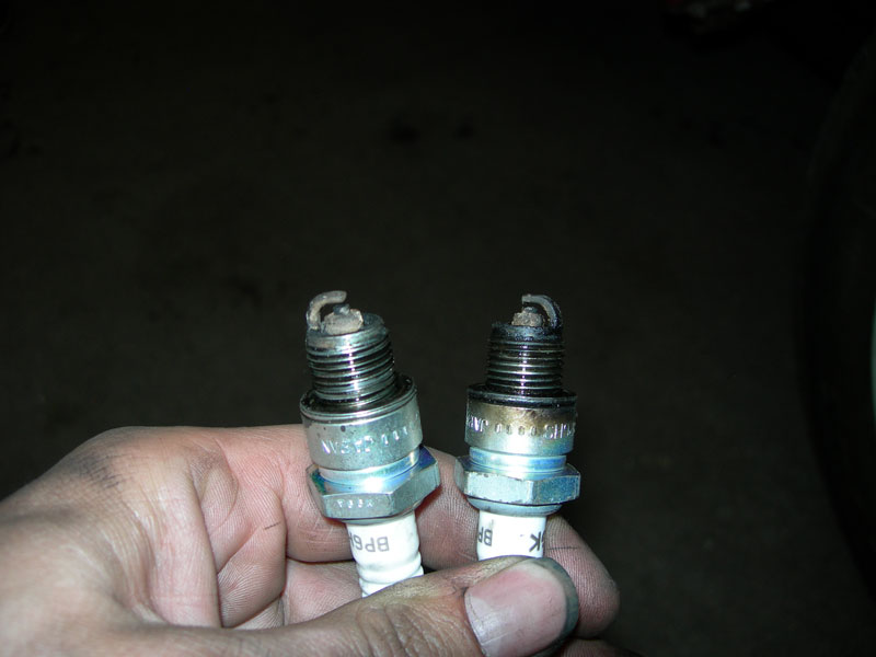

Begonnen met de bougies te controleren:
Die blijken hoognodig aan vervanging toe te zijn. Ze zijn stokoud of flink heet geweest...

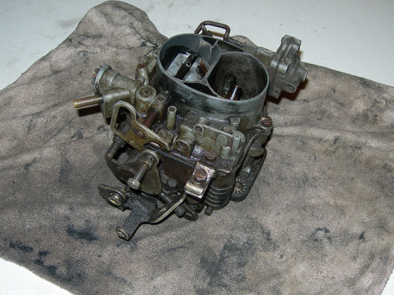

En de érg smerige carburateur ligt nu op de keukentafel voor een grondige schoonmaakbeurt:

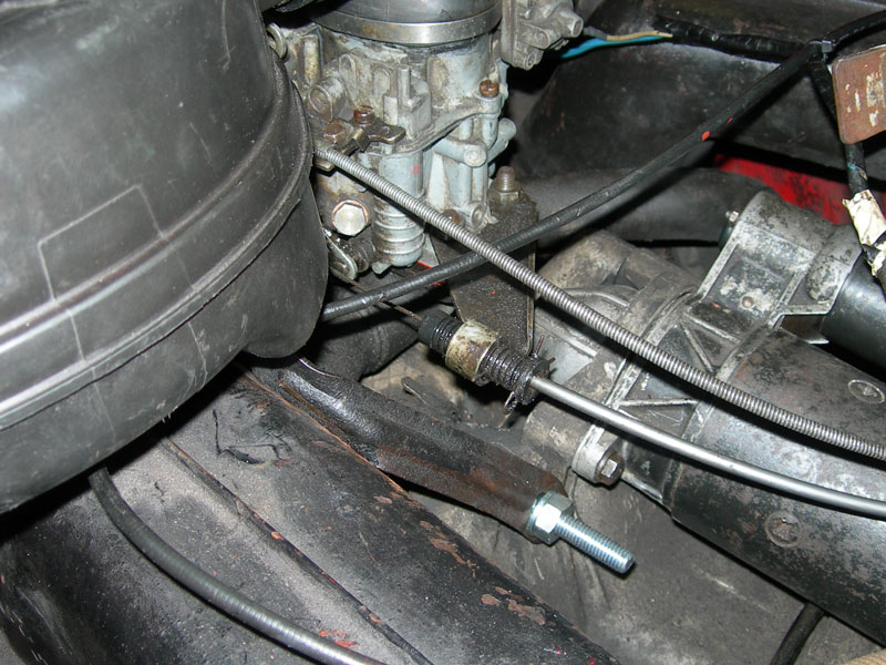

En nog wat ontbrekende dingen ontdekt:

Met de nieuwe bougietjes en schone carburateur loopt ze weer op beide pootjes: http://www.youtube.com/watch?v=7GQkZVcgFEU

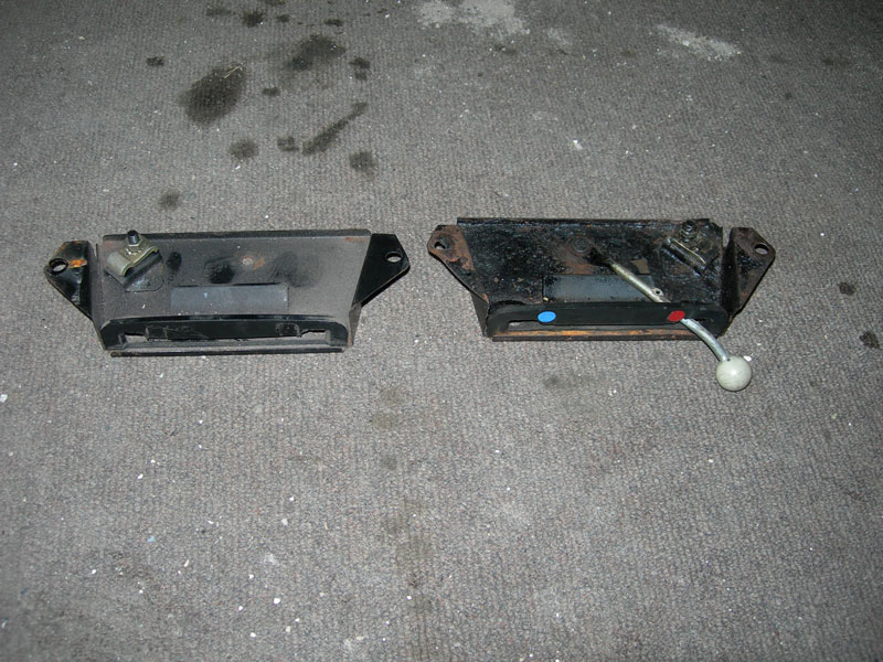

- Het systeem voor warme en koude lucht is weer gangbaar.
- Het regelbakje van een eend blijkt het spiegelbeeld te zijn van dat uit een Dyane... Hoe'st mogelijk.

Bericht door Michiel van G. » wo 3 aug, 2011 16:30
zit ook nog een verschil tussen een Dyane 4 en Dyane 6. Daar zit warm en koud omgedraaid :)

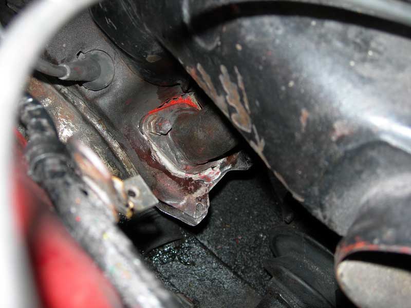

Een van de koppelingen van het inlaatspruitstuk begon ineens enorm te lekken. Hij sist alsof ie een lekke band imiteert! De bewuste koppeling blijkt ooit creatief lekdicht te zijn gemaakt en dat creëersel heeft het nu dus begeven. Ik ben benieuwd wat ik aantref als het spruitstuk eraf ligt. Hopelijk heeft het blok niet al te veel grut naar binnen gezogen...
Jammer dat ik dit niet eerder heb gezien, het valt toch best wel op... Maar goed, beter nu in de knutselloods ontdekken dan onderweg. Het blok wil zo nml geen toeren meer maken.
Oh, en het ontbrekende draadeinde geplaatst.

Met de nieuwe spruitstukpakkingen gemonteerd reageert het blok weer een stuk sneller en voorspelbaarder: http://youtu.be/7-hDA-TXFrw
Na een schoonmaakrondje liep ze zoals op het filmpje te zien/horen is. Ze had wel wat troep naar binnen gezogen want de nieuwe bougie zat vol prut... De eerste km's zal ze eventuele resterende troep nog wel uitspuwen denk ik.
