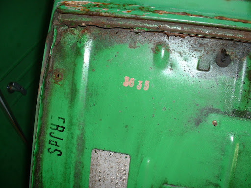

Hoe vind ik welke kleur de mijne heeft?
Dit staat volgens mij niet op het type plaatje.
Tom Duckpower
Berichten: 4097
Locatie: Berkel-Enschot
Bericht door Tom Duckpower » do 8 sep, 2011 16:21
Ziet eruit als Vert Bamboo, AC 533 / GRH / ERJ vert bamboo
kleurnummer zou links (als je voor de auto staat) op het schutbord moeten staan, samen met het 4 cijferige ORGA-nummer waarmee je de productiedatum kunt achterhalen.
1986 2CV6 Special Pick Up
1964 Solex Oto Van Der Heem
2003 Audi A2 1.4i
Tom Duckpower
Berichten: 4097
Bericht door Tom Duckpower » do 8 sep, 2011 18:11
Tom Duckpower schreef:Ziet eruit als Vert Bamboo, AC 533 / GRH / ERJ vert bamboo
Kwam deze foto op je site tegen:
Links ins het kleurnummer
ERJ is de kleur en d is de fabrikant van de lak
S staat voor Synthetische lak.
dat andere nummer is het ORGA nummer
via deze calculator kun je dat omrekenen naar de productiedatum:
http://www.2cv.nl/historie/orga.html
komt neer op: October 22, 1986 (3635)
