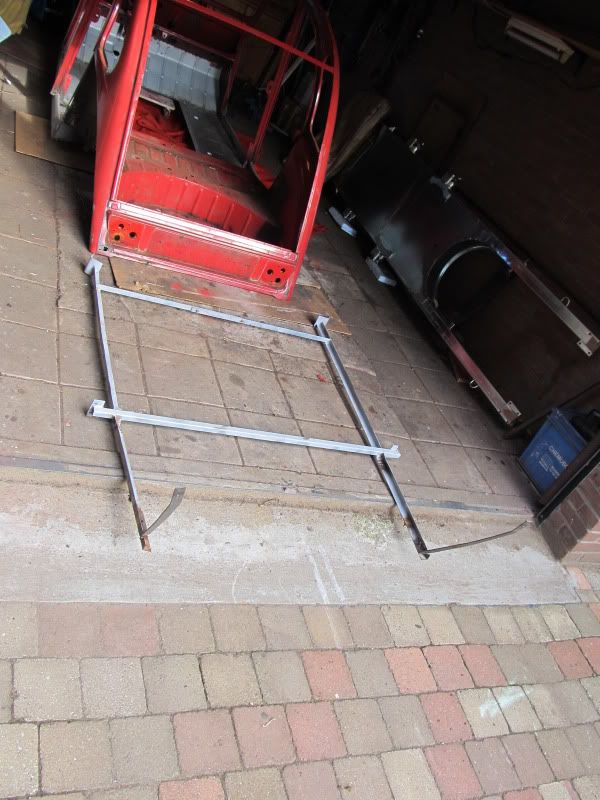

theoenmarion schreef: Dus, als je goed begrijp Bertje Beige, zeg je dat ik de zijkanten beter niet kan kopen en gewoon de delen apart vervangen
nu ben ik niet de expert maar de delen van de foto heb ik nu twee keer vervangen. Op de foto zie ik geen dramatische zaken. Nieuw stukje C-stijl, rest van het plaatwerk en je hebt voor dagen werk in de schuur. Vergis je niet in de hoeveelheid werk want die is gigantisch. Ik sta echt hele zaterdagen te slijpen en te lassen op dit moment. maar het is te doen, ook als je geen plaatwerkerr bent.
ik heb nog een handig hulpframe staan, die schroef je in de koets en dan blijft ie beter in verband.
Niet bedoeld als verkapte verkoopadvertentie, maar om je op weg te helpen.
Als ik het zo bekijk Robm, zijn we met hetzelfde werk bezig. Ik zie ook een nieuw chassis staan, klopt dat?
Misschien moet ik maar eens keer bij je komen kijken in Zwolle. Ik woon in de buurt van Almelo.
Berichten: 1955
Bericht door RobM » wo 18 apr, 2012 17:38
nieuw chassis heb ik inderdaad al gekocht. Dat is om de maatvoering in orde te hebben. Als ik die als mal gebruik weet ik zeker dat het straks op elkaar gaat passen. Eerst nog even over getwijfeld of ik neit het oude chassis als mal zou gebruiken. Maar ja; het nieuwe moet toch gekocht en straks zit er verschil tussen oud- en nieuw en dan past het niet. Heb je dat weer.
