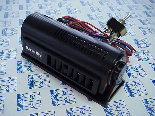

Ik vond deze 12v föhn voor 5 euro bij de lokale van alles en nog wat winkel.
Deze heb ik aan de achteruit vastgemaakt (op mac gyver wijze). De draad verlengd zodat hij van voor in de 12v sigaretten aansteker kan.
Het werkt prima! Binnen 1 minuut al een kijkgaatje wat steeds groter en groter wordt :D
hij verbruikt 180w, dat is behoorlijk, maar ik doe hem maar een paar minuten aan en dan is de ruit mooi schoon.
Enige nadeel: je hoort de ventilator goed.
enkele foto's

Heb je wel in de gaten dat er dan 15 Ampère loopt!? :shock:

Maar zoals Thijs al opmerkt, er loopt dan 15(!) ampere. Daar is de standaard bekabeling van een Eend (en van zoveel auto's) eigenlijk niet op berekend. Let erop dat dit het risico meeneemt dat de sneeuw van je héle eend er wel eens af kan gaan dan :?
Ik zou een degelijke dikke kabel (laten) aanleggen naar achteren. Uiteraard met passende zekering. Je kunt ook een subwoofer aansluit kit gebruiken, daar zitten speciale kabels en zekeringen in voor deze hoge vermogens..

Als ik dit al aan zou sluiten in een auto dan zou ik het rechtstreeks op de accu aansluiten.
Die sigarette-aansteken kan die stromen nooit aan.
Het draadje aan dat zwarte kacheltje ziet er ook erg dun uit.
