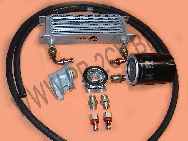

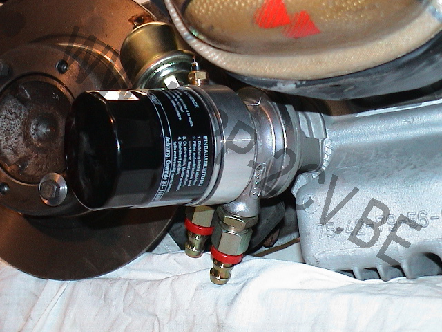

Dit setje heb ik er tussen zitten:

Dit setje heb ik daar gekocht:
http://www.pp-2cv.be/FR/News/entretoise ... emp%20.htm
Het spul voor de extra oliekoeler komt van rpower.be
Olieadapterplaat M20 voor inw. draad 1/2BSP met thermostaat
