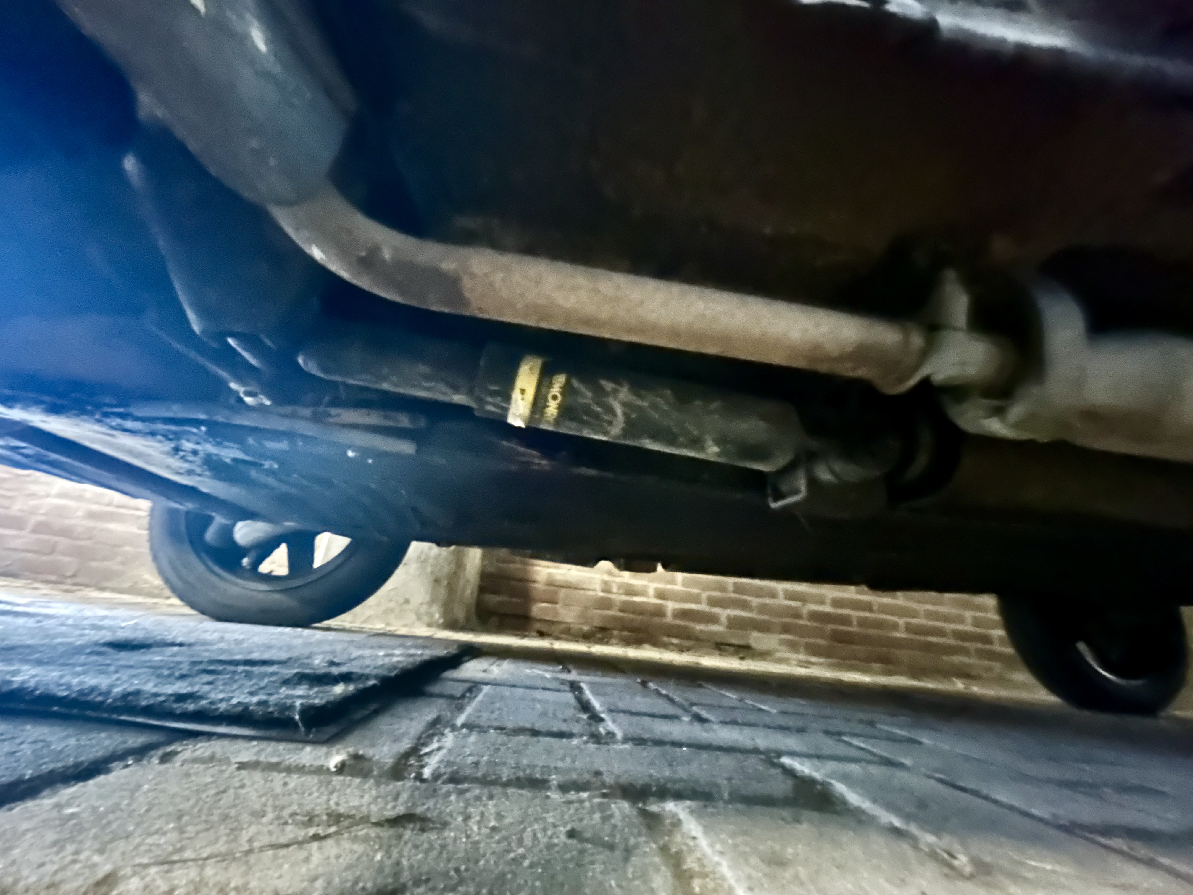

Ik reageer op een oud bericht het maar had vanmorgen m’n Dyane bij een garage gebracht voor een kleine beurt en om kleppen te stellen en carburateur te reinigen.
Bij ophalen zei hij: ‘ik heb het idee dat je voorschokbrekers niet goed zitten’
Het zijn Monroe’s en de stofkap zit niet richting as en volgens mij hoort dat inderdaad wel?
Ze zitten er al 1,5 jaar onder en zijn toen door een andere garage gemonteerd bij een grote beurt.
Stel dat ze verkeerd om zitten, gaan ze daar mogelijk defect van?
Om ze goed te zetten (mochten ze verkeerd om zitten :wink: ) is het dan een kwestie van afdekplaatjes van draagarm afhalen en omkeren die schokbreker?
Gaat dat met alleen minibrug?

Bericht door Denny » wo 12 feb, 2025 15:16
Die zit inderdaad verkeert om.

kun je inderdaad zo wisselen even het afdekkapje eraf.

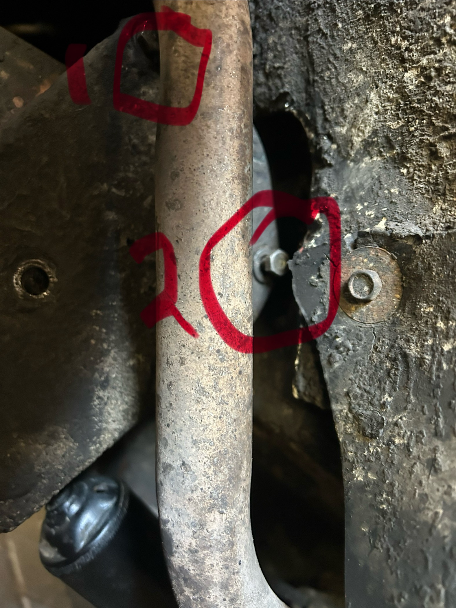

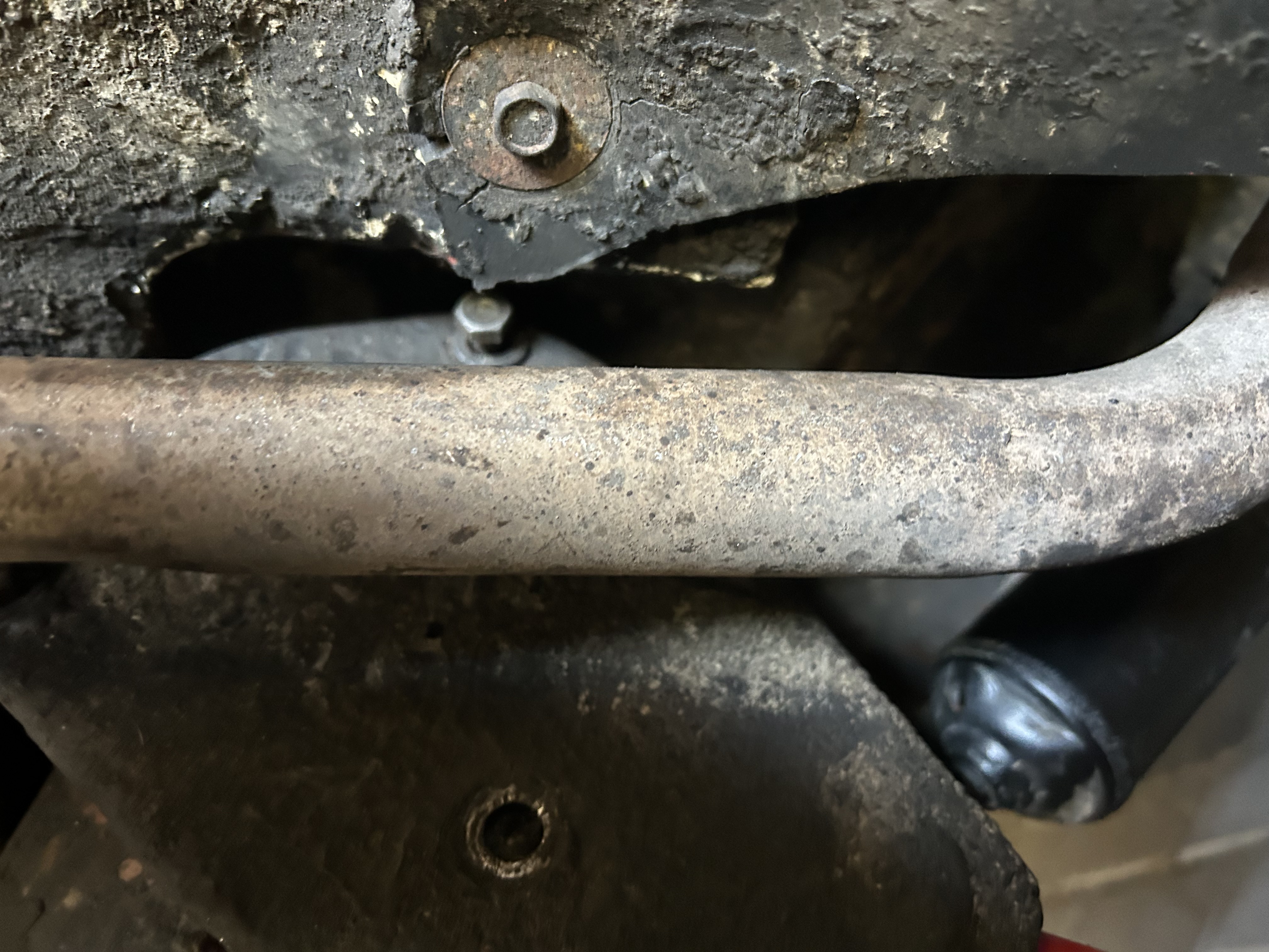

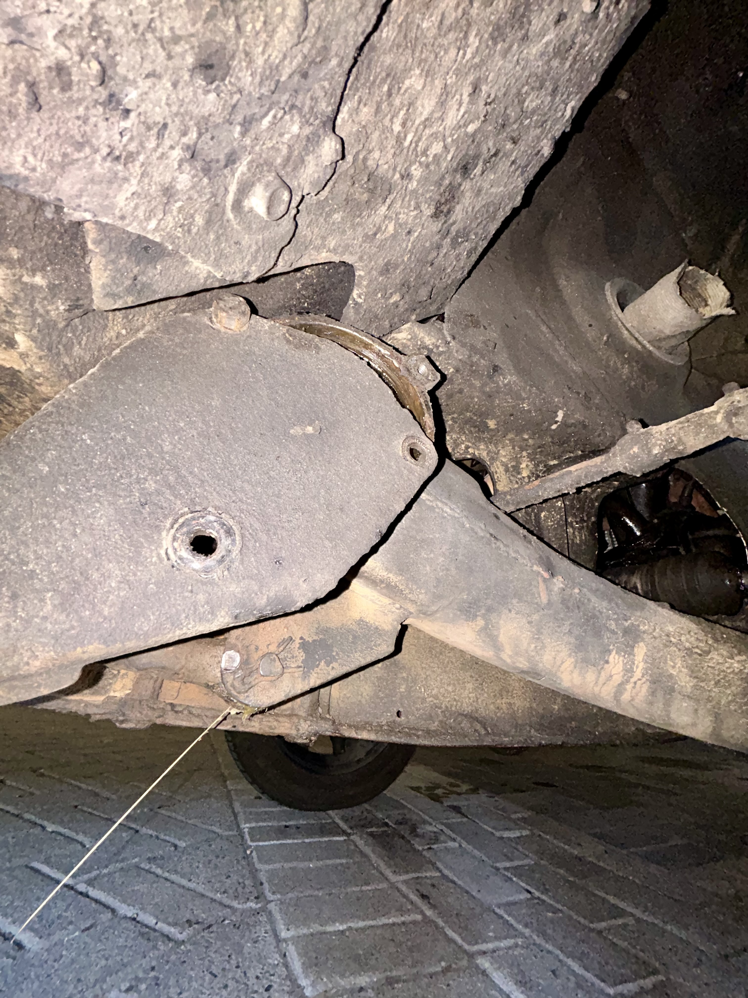

Had mij even verkeken op de klus geloof ik, Dyane is toch iets minder sleutelvriendelijk… :lol:
Ben links begonnen en daar zat het bovenste boutje nummer 1 achter de uitlaat en het rechtse boutje nummer 2 achter het spatbord….
Ben half uur aan het pielen geweest om de boutjes weer terug te krijgen in het boutgat.
Rechts ging beter, toen heb ik boutje nummer 1 laten zetten en kon ik de schokbrekerplaat kantelen en demper omdraaien.
Merk er met rijden trouwens helemaal niet van, ook de Monroe dempers getest en mankeerde niets aan terwijl ze toch een 1,5 jaar verkeerd om gezeten hebben.
