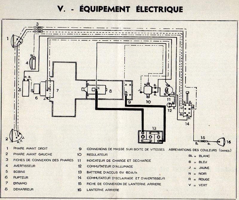

Als er iemand een goede kabelboom heeft of een schemaatje zou erg welkom zijn.

Welkom hier! Bij de link hieronder kan je heel veel (juiste) informatie krijgen:
http://2cvco.canalblog.com/
De draadboom kan je het beste zelf namaken, zijn maar heel weinig draden...
afbeelding gestolen van de site 2cv Capot ondule
