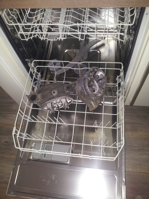

Heb nu een setje koppen van de plank gehaald om te oefenen met de nieuwe klepveertang. Nu dacht ik waarom niet gewoon deze koppen gebruiken de pakking vlakken zijn allemaal mooi vlak en de aansluiting op de cilinder ziet er ook goed uit.
Dus alles schoon gemaakt. Nu wil ik de kleppen opnieuw inslijpen en de seals vervangen.

Ik heb de kleppen opnieuw ingeslepen met z'n mooie zuignap aan een stokje en speciale polijst pasta in 2 grofheden.
Nu kwam ik er achter dat als de klepsteel is ingevet met een beetje motor olie er geen speling voelbaar is. Ik denk dat het nog wel mee valt met de slijtage van de klepgelijders.
Nu is het even wachten op de nieuwe klepseals.
