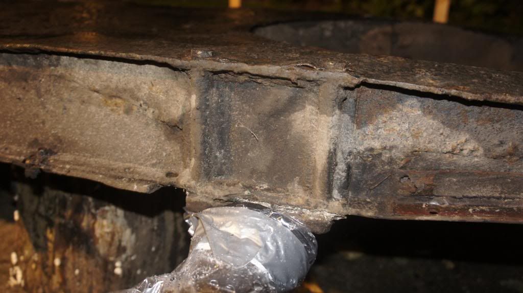

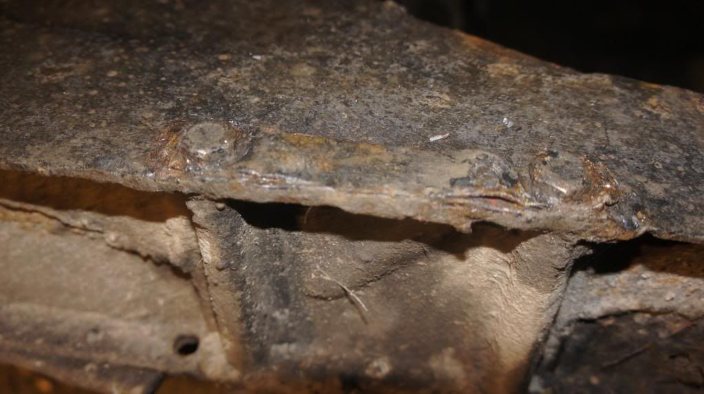

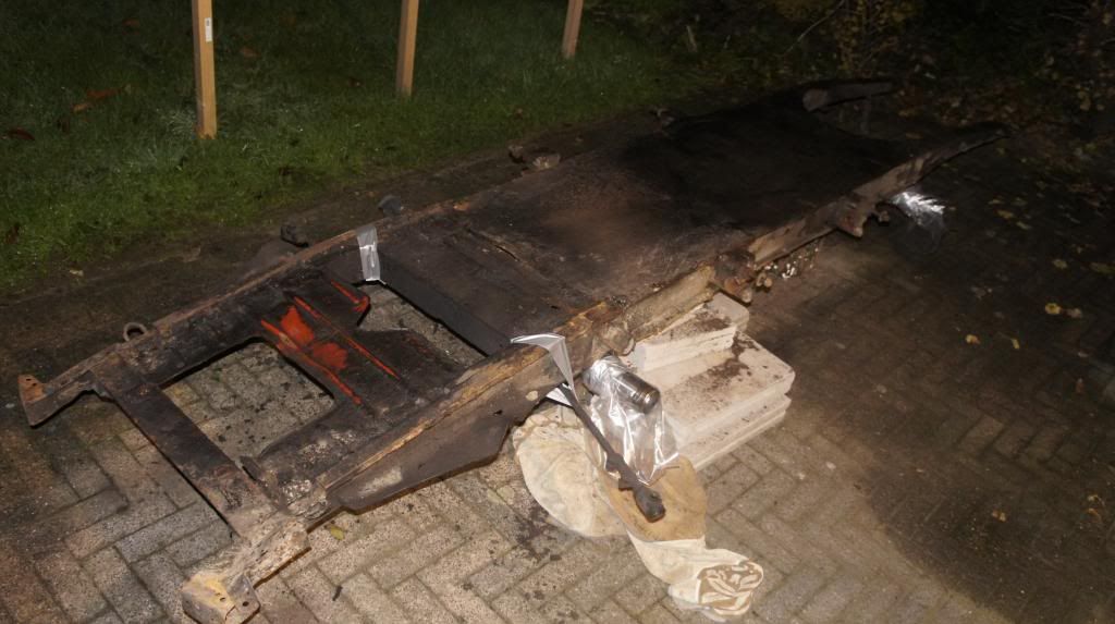

EDIT: Hier wat foto's van de boosdoeners. Mijn idee was om die cilinders/omhulsels op het chassis gewoon dwars door te slijpen en vervolgens de as gewoon uit het chassis lichten. Iemand die hierbij al problemen voorziet?
Erg weinig grip zoals je ziet (maar dat zal in alle gevallen wel zo zijn).
M'n vaders is al wezen slijpen op deze manier, bleek niet echt ideaal, haha!
Zoals je ziet hebben we het chassis gedraaid.

Inmiddels zijn de draagarmen eraf. Ging vrij gemakkelijk door ze dwars door te slijpen. Ook 3 van de 4 voorste bouten (van wat er nog van over was) uit de assen gekregen. Alleen die laatste en de bouten van de achterste as lukken niet goed. Al flink veel kruipolie gespoten en in laten trekken, maar 't lukt nog steeds niet. Iemand nog tips?

Moordenaar pijptang
Als je de as er af hebt maar er steken nog draadstukken in de buis dan pak je een moordenaar of wel pijptang op de goede manier gebruiken klemmen ze zich zelf vast bij het losdraaien.
