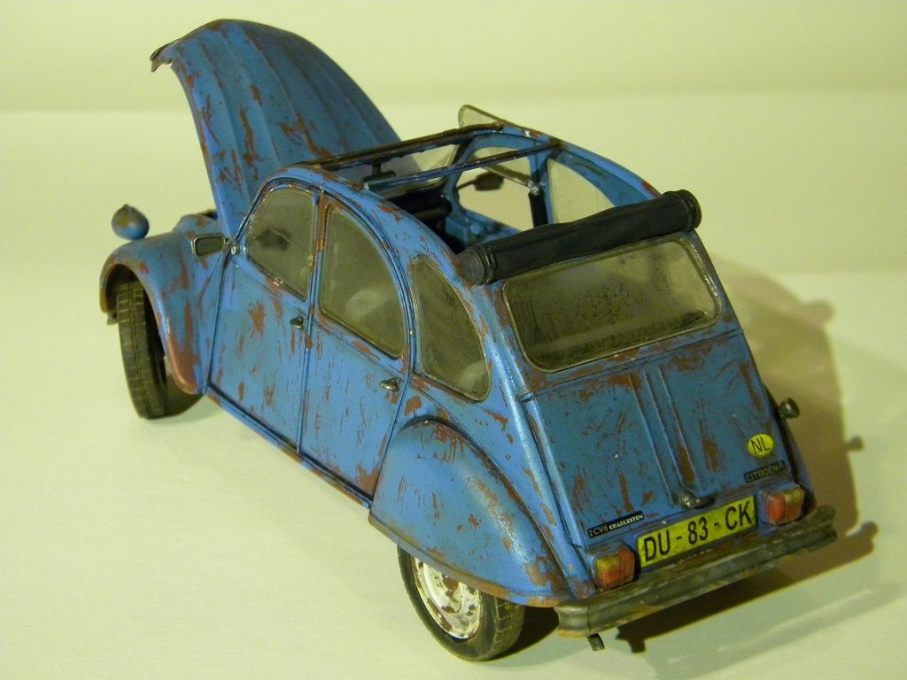

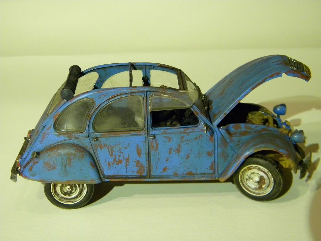

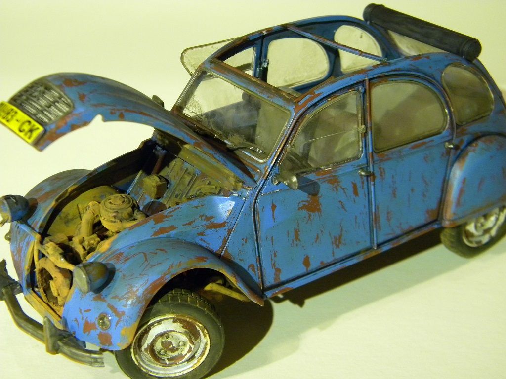

Bericht door Kermit » za 25 jan, 2014 21:25
Zoals verzocht hier een paar plaatjes van het complete model! Roesteffecten zijn verkregen met de hairspray technique, een karrevracht washes en afgewerkt met pigmenten. Hier en daar een onderdeel weggelaten en/ of verbogen om de ouderdom van deze eend te accentueren. Hoop dat jullie haar waarderen kunnen! :wink:
Nogmaals enorm bedankt voor alle info. Dit was echt een heel leuk project om te doen
Richard

Bericht door Bertje Beige » zo 26 jan, 2014 10:30
Ik vind hem prachtig, alleen jammer dat je het typeplaatje van "2CV charleston" niet hebt weggelaten.
En de motorkap van een Eend blijft zonder een stang niet open staan.......
Mooi detail hoe je die koplampreflector hebt weggelaten.

Bericht door Kermit » zo 26 jan, 2014 10:49
Het naamplaatje... ja ik ben mij ervan bewust dat t niet de juiste is. Had liever een 2cv Club decal gehad maar die werd niet meegeleverd. Ik had m eraf kunne laten en schade kunnen simuleren maar uiteindelijk besloot ik dat t maar een klein detail is en "ach,... what the hell" :wink:
De stang voor de motorkap heb ik serieus niet bij stilgestaan en je hebt absoluut gelijk eigenlijk. Hoe ziet die stang eruit en waar zit ie precies?
Dank voor je commentaar.

Bericht door Ed147 » zo 26 jan, 2014 10:52
Erg leuk gedaan!
M'n complimenten!!
En als het goed is, zit de motorkapsteun bij de bouwkit.
Loopt vanaf de koplampsteun naar de motorkap, aan de linker kant.

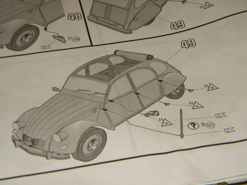

Bericht door Kermit » zo 26 jan, 2014 11:24
Dank voor je reactie!
Hmm... nog eens aandachtig de overgebleven onderdelen/ niet gebruikte onderdelen bekeken en de instructies. Het enige onderdeel wat erop lijkt en dat ik niet gebruikt heb zie je op het volgende plaatje. Ik ging ervan uit dat het een antenne was en zo te zien zit ie ook niet op de juiste plek
Ik heb veel van de bekabeling van de motor weggelaten maar ook tijdens de constructie van het motorcompartiment kan ik geen stang ontdekken.
Niettemin makkelijk zelf gemaakt en komt in orde!

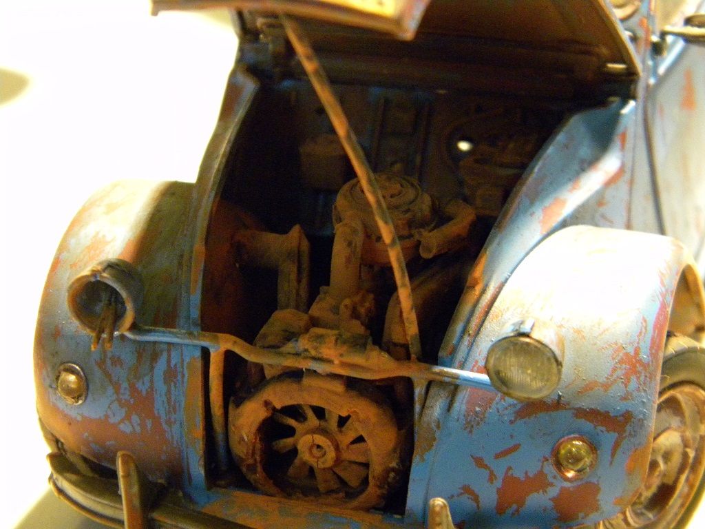

Bericht door Kermit » zo 26 jan, 2014 13:03
Charleston tag verwijderd...
En motorkap stang toegevoegd :)

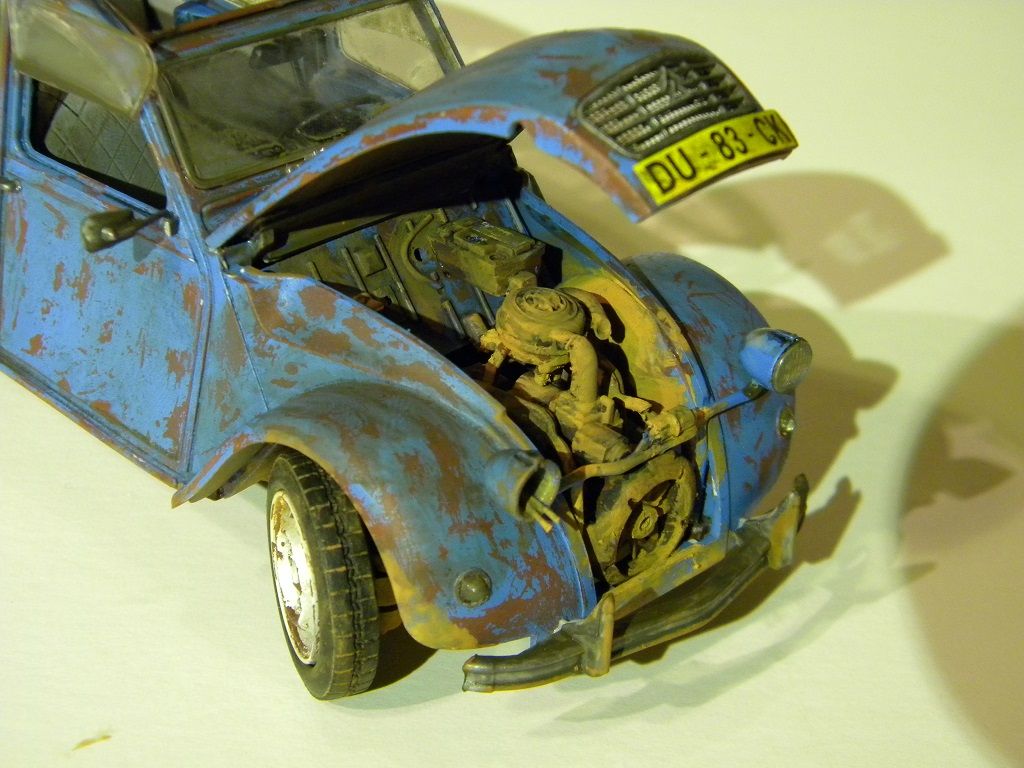

Bericht door renate » zo 26 jan, 2014 13:14
Heel erg gaaf gedaan !! :D
Eén min puntje: de stand van de voorwielen.
Die horen iets "gekanteld" te staan.
Zie voorbeeld:
En hier nog een voorbeeldje van de motorkapsteun:
