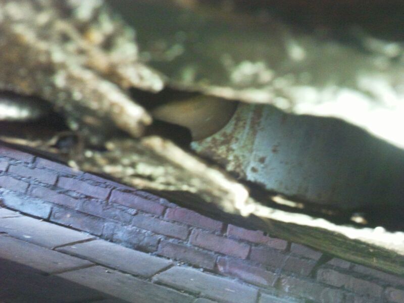

Vanmiddag even gekeken met de endoscoop. Geweldig ding, prima voor dit doeleind. Maar meer vragen gekregen dan antwoorden want 1 profiel leek gegalvaniseerd maar op het beruchte punt leek toch wel wat verrot te zijn. Ik weet het niet zeker want het is nog lastig om in te schatten waar je precies zit. Over het algemeen lijkt het chassis nog goed (slechts 1 plekje aan de buitenkant verrot) en ik vermoed dat er of een ander chassis onder zit of er is het een of het ander aan de binnenkant gedaan. Ik ga het nog maar eens goed bekijken.

het is een destructieve methode, maar ik zou er eens flink met een schroevendraaier in steken. Dan zie je vanzelf hoe rot het is.
maar persoonlijk denk ik dat je chassis wel zijn beste tijd gehad heeft.

Beste Michel,
De "gegalvaniseerde" binnenzijde is in mijn beleving gewoon blank ijzer; vandaar dat ze veelal vanuit binnen roesten. Toen mijn eend nog in elkaar zat , had ik ook de hoop het met een aantal plaatjes te kunnen redden. Toch maar mijn eend uit elkaar gehaald, dan heb je gelijk overzicht over alles. Veel velsnaden waren bij de mijne flink rot, en ook de achter "poten" waren gewoon bros. In mijn geval een nieuw chassis dus.
Zoals Boudewijn al aangeeft; slechte plekken open slijpen en verder kijken. Mocht je verder gaan met dit chassis; de "doos"goed behandelen, en waar je bij kan de velsnaden ook, om het roest proces te stoppen.

Nogmaals gekeken en inderdaad meer rottigheid dan ik hoopte. Heb via het gat bij de ophanging vd veerpot nogmaals gekeken naar het profiel dat hierboven op de foto zichtbaar is. Daar waar die richting het voorwiel gaat zit het los van de bodemplaat omdat er aan de onderkant een randje is weggerot. Een volgende keer maar een stuk met de slijptol weghalen om de linkerkant te bekijken.
