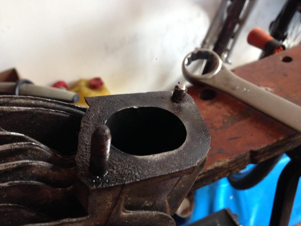

Ik heb dus de cilinderkoppen van het motorblokje gehaald zodat ik de brilrubbers kon vervangen. Dat ging aan de linkerkant helemaal prima en ik krijg deze week de momentsleutel binnen waarmee ik de kop weer vast kan zetten (ja eerst het spruitstuk). Alleen aan de rechterkant zit ik met twee probleempjes. Ten eerste één van de draadeinden op de uitlaat van kop is afgebroken, met een tang krijg ik 'm er niet uit. Wellicht een kop erop lassen en dan proberen 'm er uit te draaien? En anders uitboren?

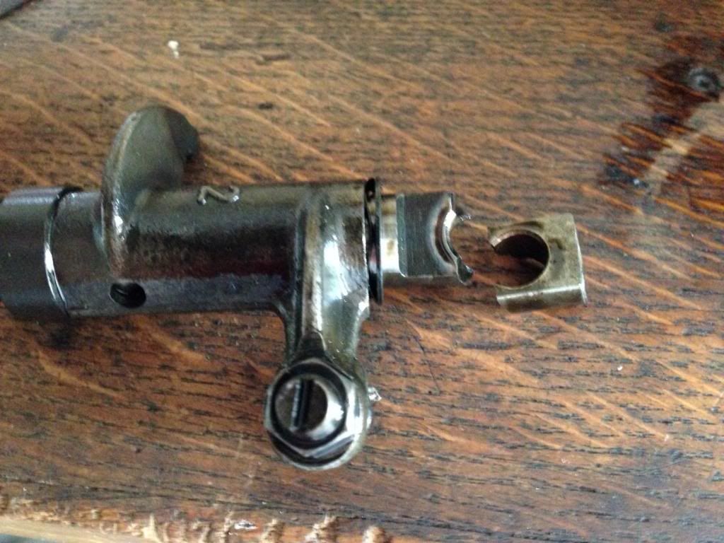

Terwijl ik bezig was met het schoonmaken van de kop, merkte ik dat één van de tuimelaars wat losjes zat. Dit is het resultaat...
Enig idee waar ik zo'n tuimelaar as nieuw kan krijgen?

Wat dat draadeind betreft: Heb je al eens aan gedacht om naar een motorrevisiebedrijf te gaan?
Kosten zullen meevallen , als te tenminste de zaak niet verkloot door er zelf aan te gaan boren.
Die tuimelaar is verkrijgbaar bij elke 2Cv specialist die zelf aan eendachtigen werkt.
Probeer een draadeind nooit zelf uit een cylinderkop te boren, dat gaat meestal fout !!!!

Ik heb vaker de tip gehoord van een kop erop lassen en dan losdraaien, dus als je lassen kan...
En geen idee waar je een tuimelaaras kan kopen. Ik zou het uit een sloopblok halen.

Het gaat trouwens alleen om de tuimelaaras, niet om de tuimelaar zelf en de bijbehorende onderdelen. Enig idee of dit het goeie is? http://www.2cv-shop.nl/index.php/ds-id- ... id-ds.html

volgens mij xtaat er voor ID en DS en niet voor 2CV

Ik heb wel een tuimelaar voor je. mag je zo ophalen.Wat die cilinderkop betreft idd moertje op lassen lekker hoog zetten dat las apparaat zodat het goed warm word.
Anders uitboren.
Aan die kant van de cilinderkop kan je als ik het goed heb helemaal doorboren dan past er een moertje achter. Anders een helicoil in zetten.
Stuur maar een pm als je langs wilt komen,je mag die kop wel meenemen kan ik wel eens wat proberen.

probeer het eens bij de ds en eendenspecialist in oldenbroek. Heeft tientallen eenden in gedemonteerde staat liggen, en een machinepark waar je van gaat watertanden.

Bedankt voor alle tips! Die tuimelaaras vervangen zal geen probleem zijn, alleen ik hoop dat het draadeind eruit krijgen ook gaat lukken. Anders zal ik eens langs de eendenspecialist in Oldenbroek gaan!

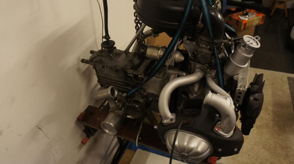

Zo, op de foto is de prima oplossing te zien, motortje zit weer bijna helemaal in elkaar!
Overzichtje

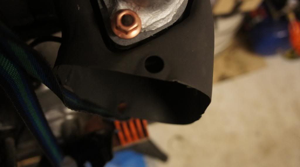

De koeltunnel moet er nog op, maar welke boutjes/moertjes/schroefjes moeten nou door deze twee gaatjes? Ik heb zo'n mooi bouten moertjes zakje voor de koelbeplating, maar geen idee welke hier in moeten.
