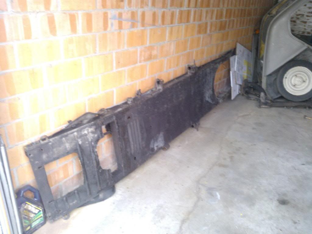

Chassis is ondertussen ook ontdaan van alles :wink: . Alles wat uit elkaar moest is nu dus uit elkaar en kunnen we alles nu grondig gaan aanpakken. Het chassis ga ik , denk ik, vervangen.

Als ik vragen mag waarom ga je je chassis vervangen, is deze zo slecht??
Op de foto kan ik niet zien of er al aan gelast is.

@ 2cvmaarten :Met de koets eraf te halen en het chassis leeg te maken zag ik dat er her en der al aardig aan opgelapt is. Het staat trouwens te koop aangeboden (op MP) en daar kan je foto,s zien.
