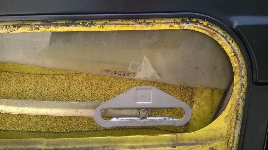

Het raam in mijn rechter deur deed het niet meer en zoals waar ik al bang voor was bleek de bevestiging tussen de draaiarm en het raam zelf losgeraakt te zijn. Dit lijkt mij origineel verlijmd maar hoe krijg ik deze twee weer het best aan elkaar? Welke lijm moet ik hier wel/niet voor gebruiken? Heeft iemand ervaring? Hieronder in ieder geval een foto:
Zit het metalen plaatje overigens met de juiste zijde naar buiten? Bedankt!

er bestaat speciale lijm die ook voor binnenspiegels wordt gebruikt. Lijm, cleaner en activator. Wel duur hoor zo'n stetje. Ik zou m even bij een moderne auto garage laten lijmen...
het plaatje zit goed

Je zou er Sikaflex carrosseriekit voor kunnen gebruiken.
Ik heb geen Acadiane, maar zo te zien zit dat metaal zo goed.
