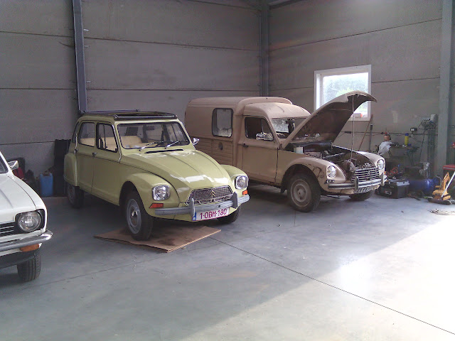

Na de restauratie van de dyane heb ik de smaak helemaal te pakken. Dus ik was al een tijdje de 2dehands sites aan het afschuimen op zoek naar een 2pk of afgeleide voor een paar honderd euro.
En hoera het is mij gelukt.
Volgens mij een koopje met potentieel.
Volgens mijn vrouw veel geld voor veel roest.
Er mankeren een paar onderdelen, starter, benzinepomp, luchtfilterhuis.
Op de foto's valt het allemaal nogal mee maar in het echt valt het meestal iets erger uit.
Dus de laspost zal terug overuren draaien. Maar ik heb er zin in. Wij zijn ondertussen getrouwd dus dit keer is er geen deadline. :wink:

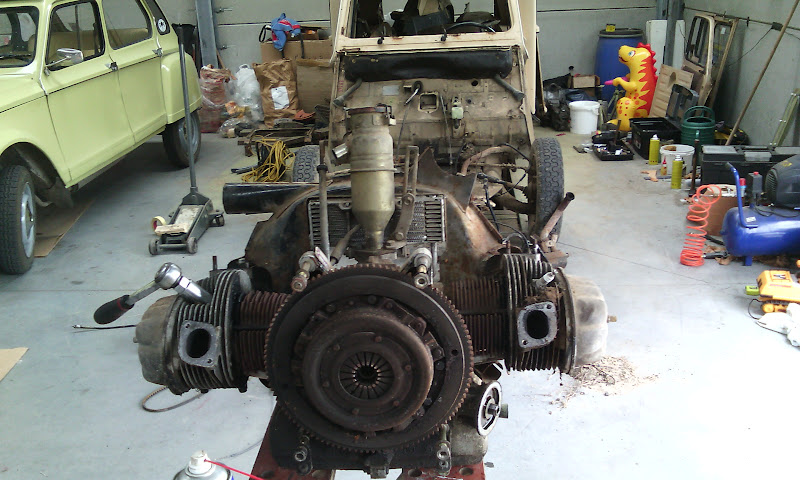

Bericht door voeteir » za 22 aug, 2015 18:56
het is de afgelopen weken heel mooi weer geweest. Dus we hebben veel van onze vrije tijd rondgetuft met de dyane.
Nu en dan vond ik eens tijd om wat aan de aca verder te werken.
De kas ging van het chassis en het chassis werd kaal gemaakt.
Dit is mijn "geheim" om de bouten van de assen los te maken zonder kop van de bouten te beschadigen.
De bovenplaat was wat dunnetjes waar de voetenbak en vloerplaat ook roest waren. De binnenkant zag er nog helemaal goed uit. Ik heb dus een stukje van de bovenplaat vervangen.
Het linkerzijpaneel is aan 1 kant volledig afgeroest. Dus dat gaat er ook af.
Bij het demonteren van de achteras heb ik 1 van de aluminium vulplaten gebroken. Volgens mij is dit niet hetzelfde als bij een dyane. Bij de acadiane is dit stuk een spie, ik dacht dat het bij de dyane overal even dik is.

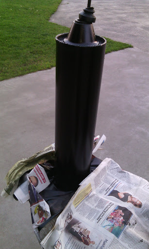

Bericht door voeteir » di 8 sep, 2015 20:44
vandaag kwamen de nieuwe glijschotels (hoe noemen die dingen eigenlijk?) voor de veerpotten toe. Dus ik kon de veerpotten terug dichtlassen.
Daarna de tranportlak eraf geschuurd en een verse laag underbody schutz erop.
2 stuks
