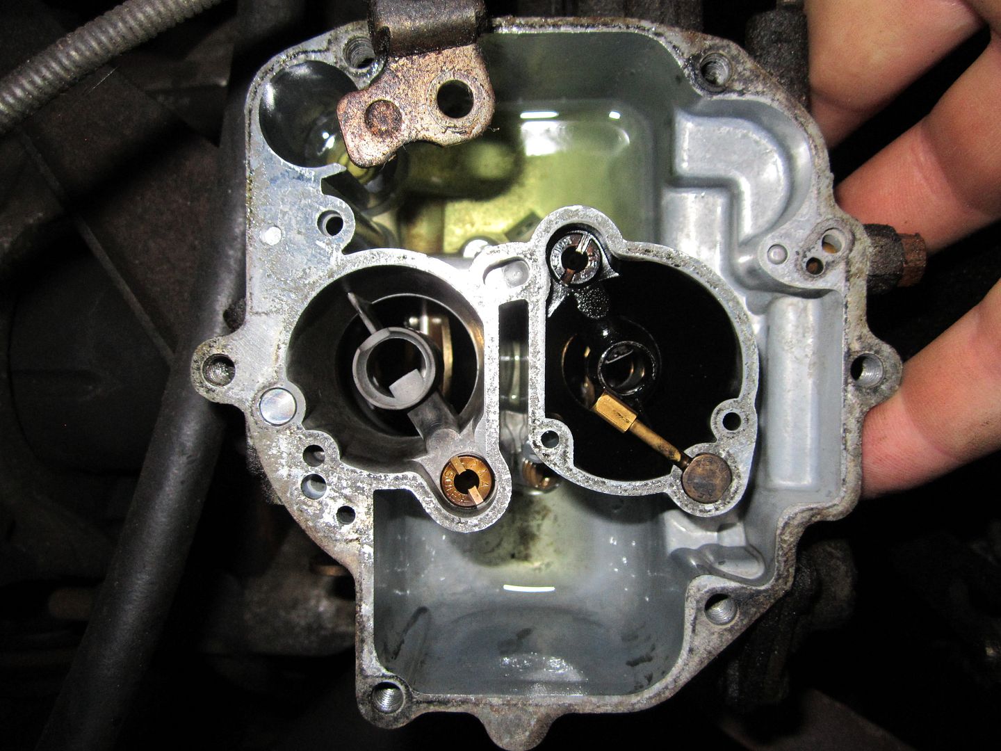

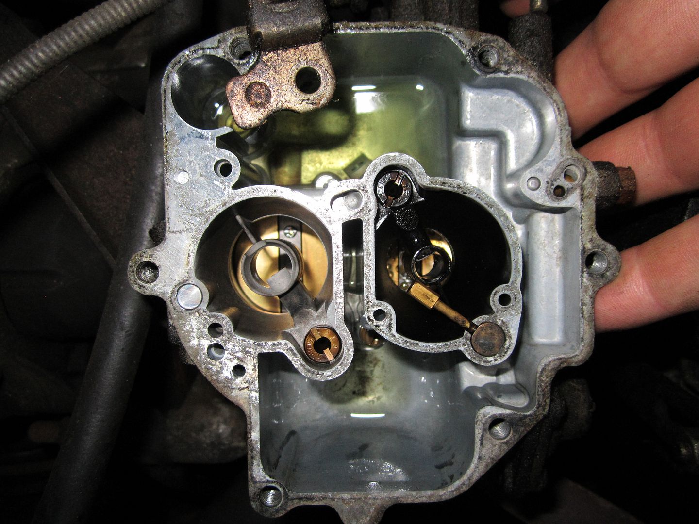

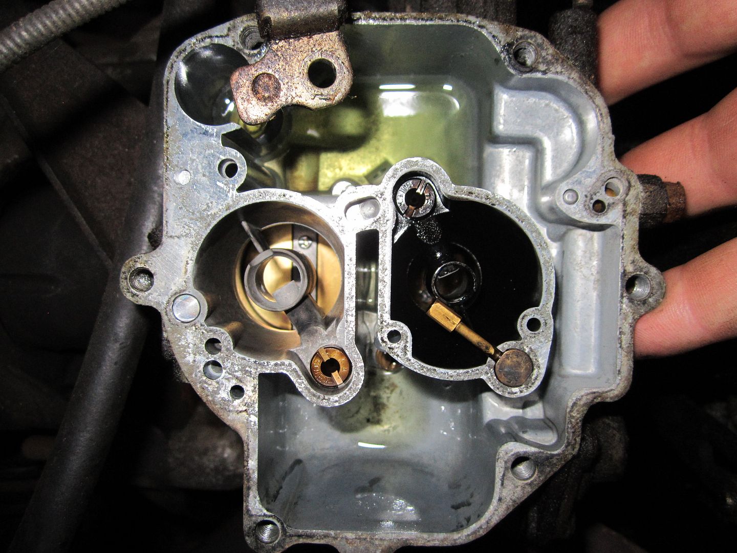

Ik heb net toch maar even de carburateur open gemaakt, hieronder de foto's
Geen gas, kleppen dicht
Eerste trap
Tweede trap, beide open, sproeier is overigens niet verstopt
Hoort het trouwens dat de carburateur bij de eerste klep zo zwart is? Of duid dit ook op een probleem?
