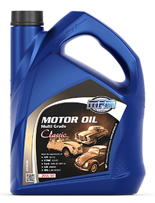

Bericht door Dirk85 » do 7 jul, 2016 19:35
Ik heb ook 20W50.. mooie blauwe fles met zelfs een 2cv er op. http://www.bestemotorolie.nl/afbeelding ... d35e_1.jpg
Gekocht bij een Eendenspecialist, hier wel bekend, in het zuiden des lands voor even uit mijn hoofd, 22 euro voor 5 liter.
