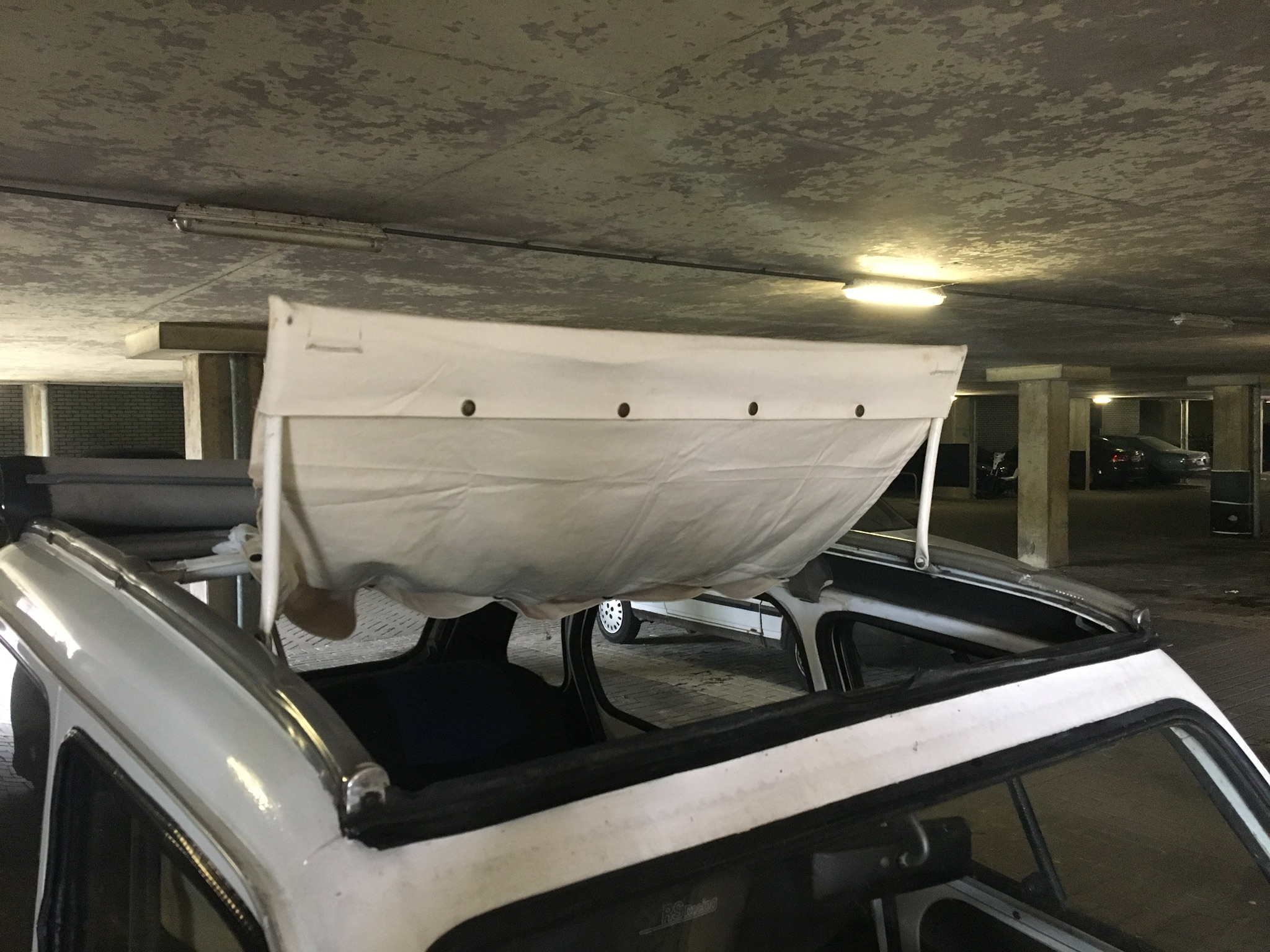

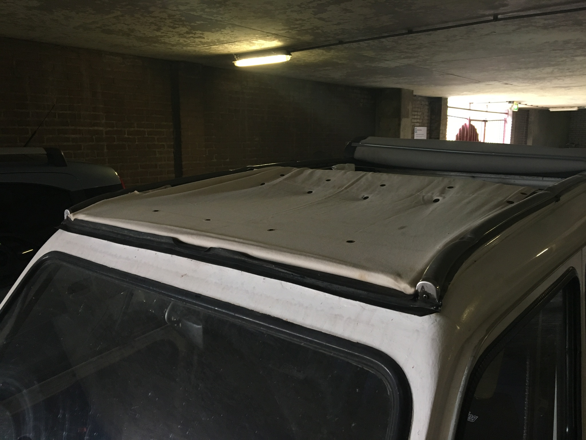

Lang lang geleden ( volgens mijn bijrijder 19 jaar) gingen we richting Spanje/ Portugal. Nu kan daar net zoals nu in nederland de zon best wel schijnen. Het dakje open is leuk voor een uurtje maar daarna ben je helemaal gaar en verdoofd.
Op basis van een oud dakje en een soort gaas wat je normaal in je voortent van je sleurhut gebruikt had ik een soort zonnedakje gemaakt. het werkte uitstekend! wel de wind en de lucht maar niet die brandende zon.
Na de reis nog een paar keer gebruikt maar toen opgeborgen in de garage.
Nu weer opgezocht en ik wilde het voor de dyane gebruiken. Het bleek dat de oude pezen wel erg uitgedroogd waren en het dak balkje van de eend past net niet op de dyane... Gelukkig had ik van de dyane nog het oude dakje bewaard. Vanmiddag eens een poosje aan het knutselen geweest en voila, nu past het wel.
Het normale dak rol ik gewoon op en het zonnedakje zet ik vast met 2 stukjes leer met een drukker erin die aan de binnenkant van de koets op de drukkers passen waar je normaal de bandjes van het roldakje vastzet.

Ik heb vorige week het zonnedak van m’n oude Eend aangepast, na het verplaatsen van wat drukkers paste het ook in m’n Dyane.
(788.7 KiB) 494 keer gedownload
(636.75 KiB) 494 keer gedownload
