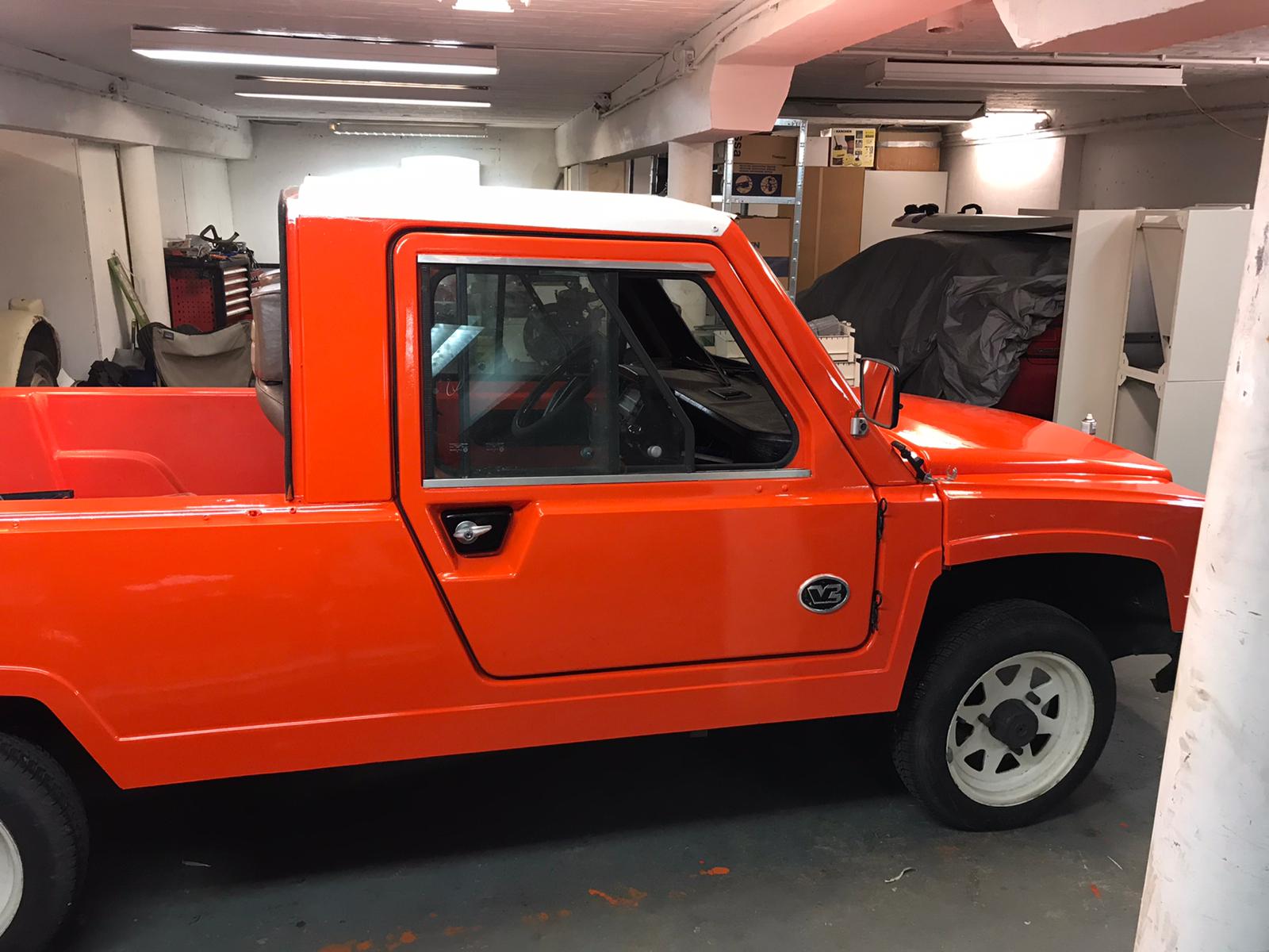

Er zit een visa motor in mijn van clee. Rijdt best goed, net terug van vakantie.
Ook in de hitte van sardinie geen probleem.
