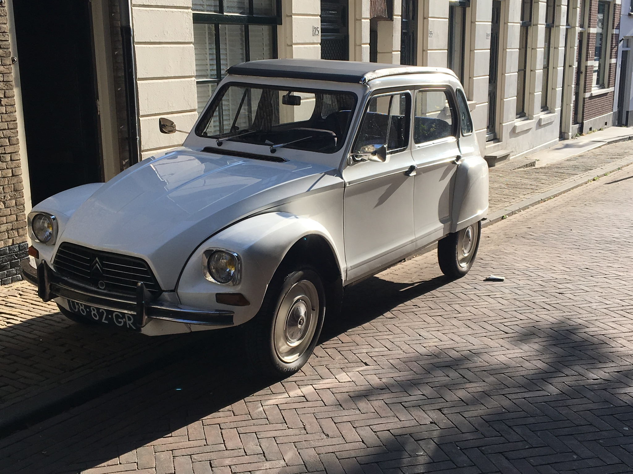

De lak van m’n Dyane is niet al te mooi meer.
Veel delen zijn bijgewerkt met kwast en niet op de mooiste manier.
Eigenlijk zou ik lak van de Dyane wat willen “verouderen” cq mat of doorschuren, wintertje wegzetten in de garage en dan wellicht behandelen met een Owatrol product oid.
Nu heb ik wel eens met Owatrol behandelde eenden gezien maar die “glimmen” vaak zo erg,
Is er een product dat er doffer uitziet na opbrengen?
Oh ja, op de foto hieronder lijkt m’n Dyane mooier dan in t echt.
Verdere tips betreffende schuren en verouderen welkom!

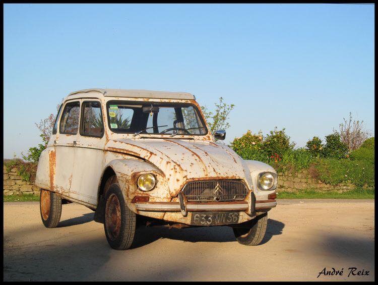

Smaken verschillen gelukkig. Als je echt wil verouderen de schuurmachine er hier en daar opzetten tot hij net door is. Aan laten roesten en in de owatrol.

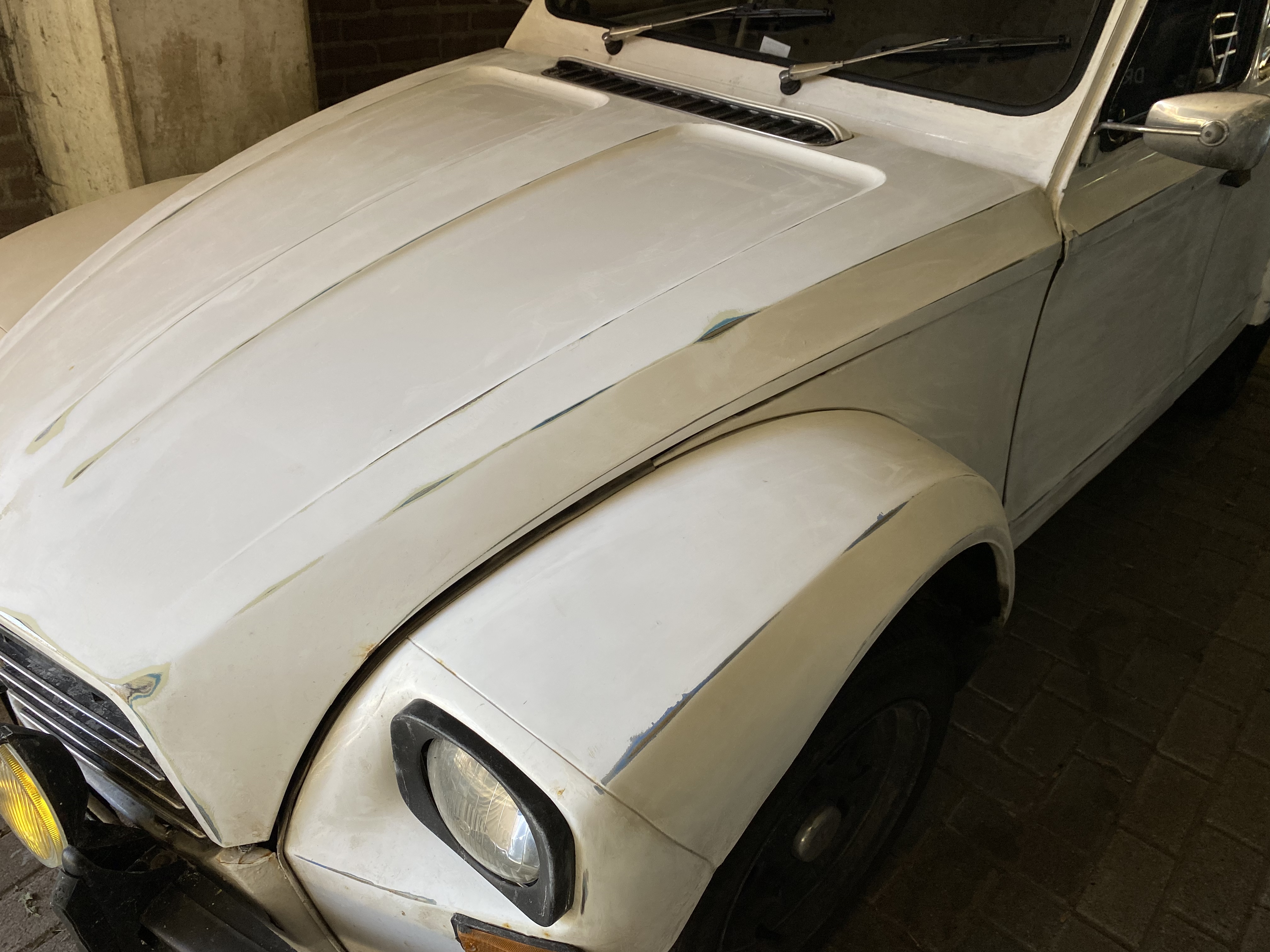

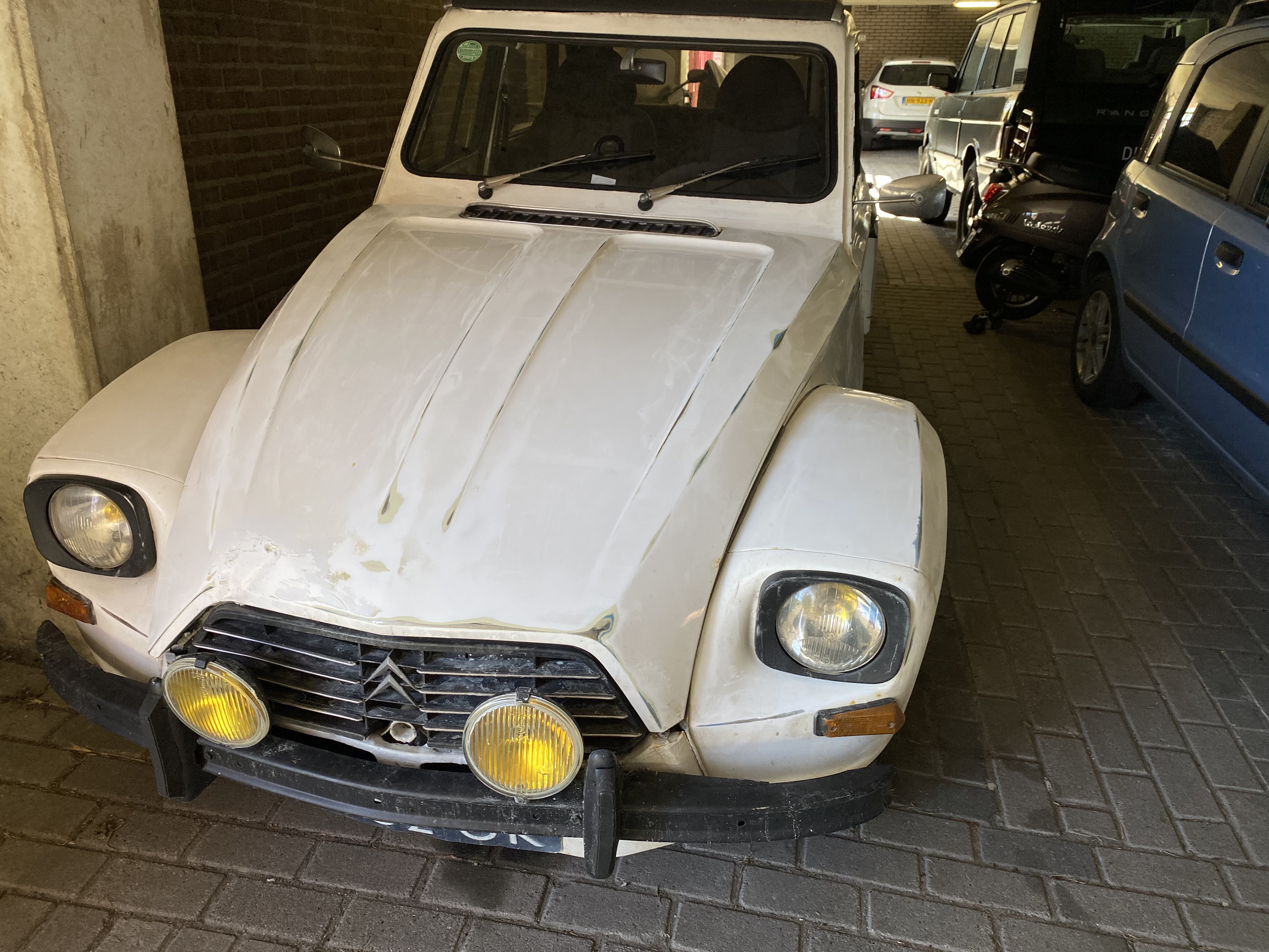

Effe een ouwe koe
uit sloot trekken.
Gister met een schuurmachinetje mezelf een uurtje boos gemaakt, het begin is er.
Nu nog met de hand naschuren, paar maanden laten verouderen en dan op bepaalde plekken in de Owatrol.
