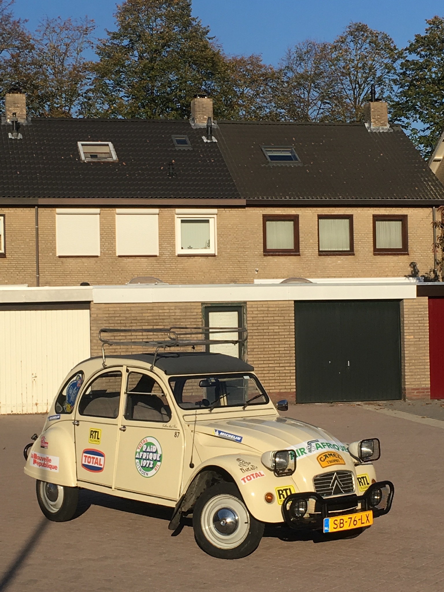

In iedergeval is het citroenvirus er vroeg in gebakken. Mijn vader heeft altijd citroen gereden en/of er was altijd een eend als tweede auto aanwezig. Maar met de keuze van de leaseauto ging de citroenliefde de koelkast in, en de eend als tweede auto verhuisde naar de garage als plezier auto. Hier werd er over 20 jaar niet meer dan 2000 kilometer mee gereden en sommige jaren zelfs alleen maar naar de keuring. Het chassis is iniedergeval niet meer in veilige conditie dus dit moet ooit nog eens aangepakt worden.
Beige eend, al 20 jaar in de familie

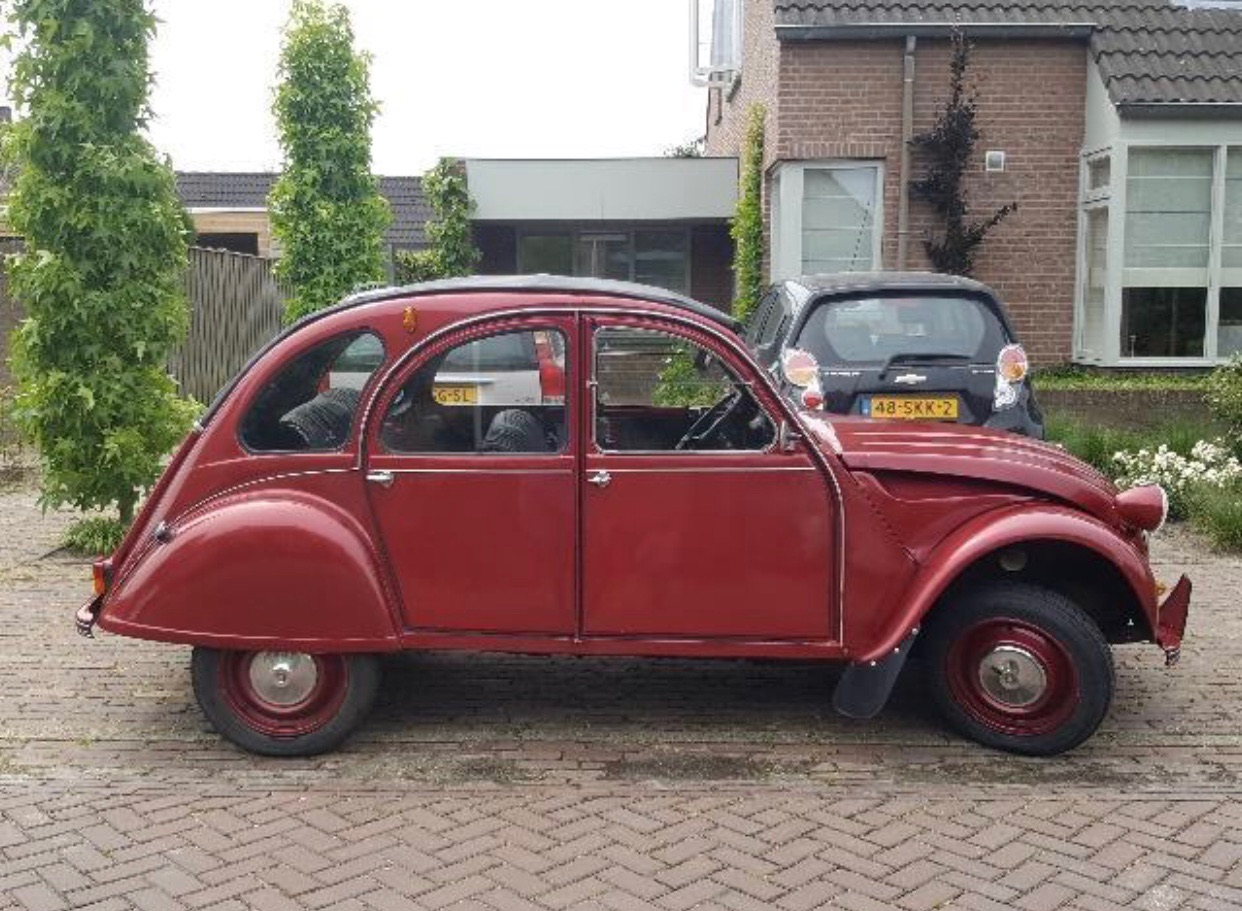

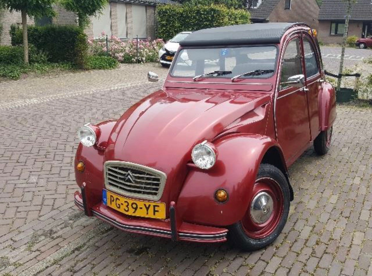

Dit werd een donkerrode 2cv6 special uit 1986. Deze eend rijd en is overwegend ‘hard’. Maar tijdens de bezichtiging zijn we misschien toch iets te laks geweest en zijn er wat puntjes gemist (gelukkig was de prijs er ook naar). Echter besloten we onder het motto: “we rijden eend om eend te rijden, en niet om in de garage te zetten” (Die hadden we immers al) toch deze eend te kopen.
Rode eend oud 1
Rode eend oud 1
Rode eend oud 2
Rode eend oud 2
Zoals de meeste puristen nu al huilend roepen kun je zien dat de kleur niet origineel is en deze is dan ook ‘gebrekkig’ gespoten is. Alles wat rood kon is rood gespoten maar waar het hoort zit het niet. Ook miste er bij nader onderzoek thuis veel bevestigingsmateriaal en bleek zelfs dat de achterste billen vast zijn gelast of geplamuurd?!
In iedergeval heb ik toen al wat van de Grise rosé delen geprobeerd te vinden en te bevestigen en heb ik naar eigen smaak een lamellengril erin gezet die we nog hadden liggen. Nu rijd ik hier al 1 jaar vol plezier mee rond en ben ik over een paar weken ook op citromobile te vinden (en een paar maanden Ferte Vidame)
