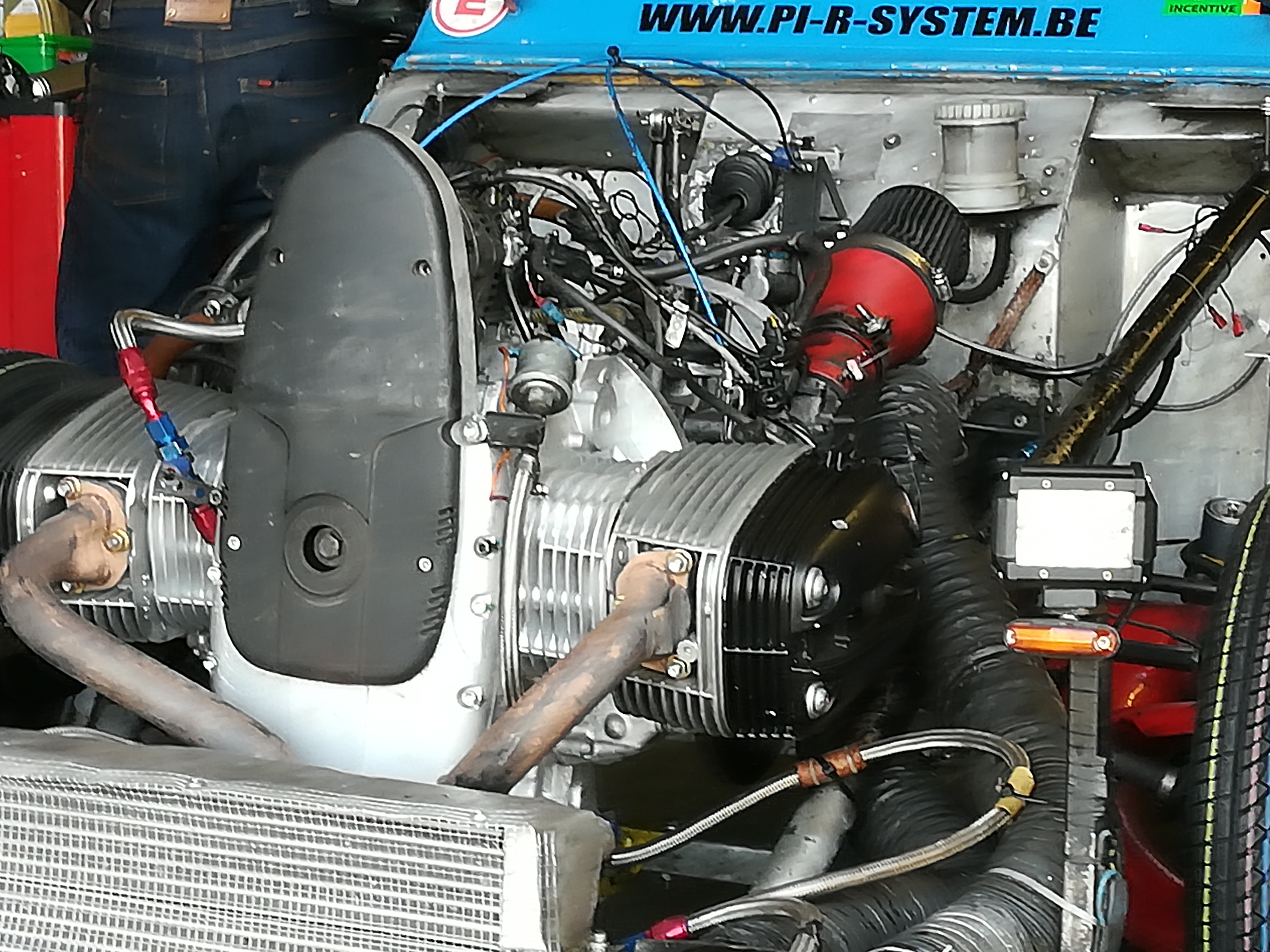

In het weekend van 25 - 27 oktober was de 24 uur van Spa hier zijn veel eenden aanwezig met BMW motoren.
Daar had je vast meer info kunnen verkrijgen
