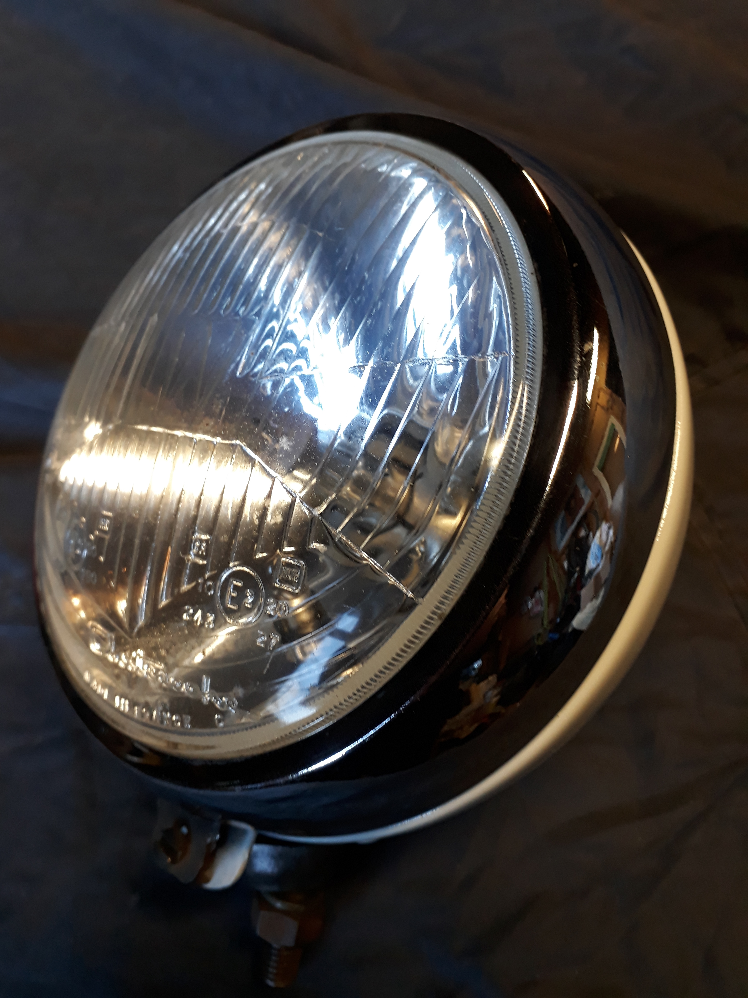

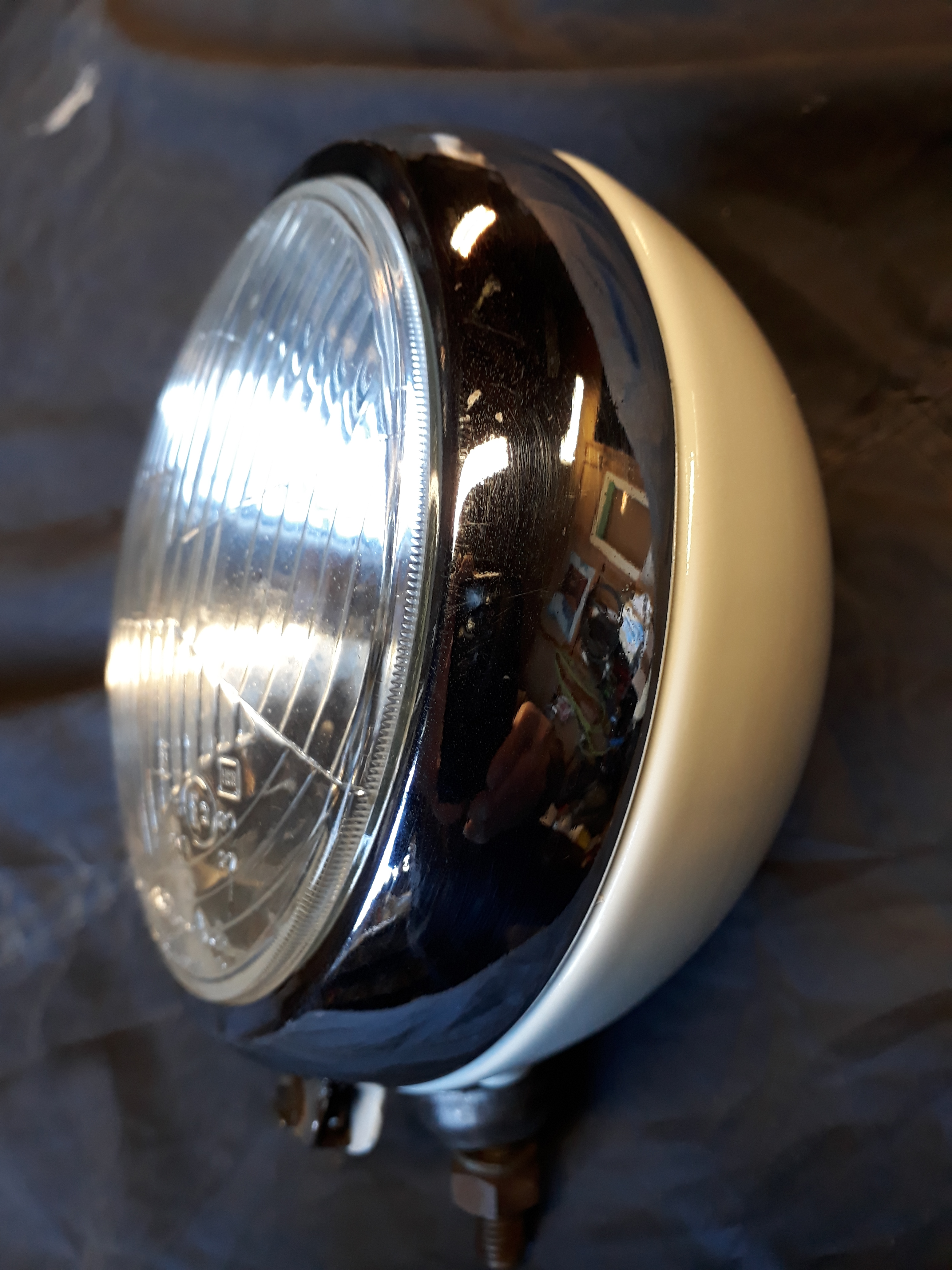

Dat is inderdaad een redelijk standaard kitcarlamp, volgens mij origineel van iets Engels. Maar dat ziet er ook wel goed uit inderdaad! Qua looks ben ik ook nog niet helemaal overtuigd van de mijne maar de lichtopbrengst is buitengewoon. Ik heb één adapterring af (morgen foto's van de maak) en heb er alvast één even gemonteerd ter vergelijking (niet afgesteld dus ik rij er nog niet mee). Foto's zijn met gelijke ISO en sluitertijd:
Origineel, rechts:
LED, links:

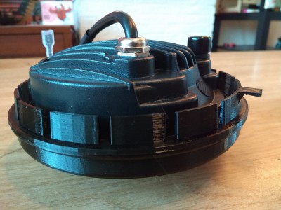

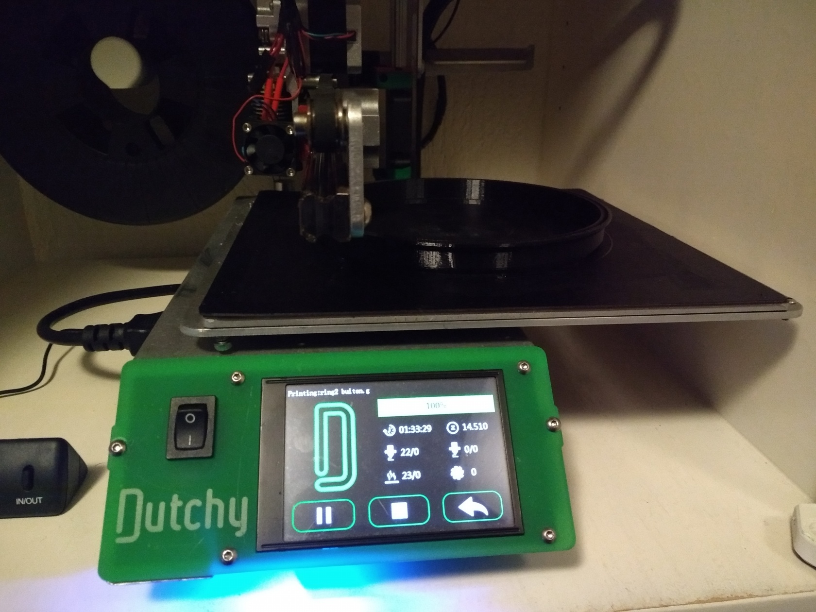

Maar ik ben weer wat verder gekomen, zo heb ik twee printers van mijn werk mee naar huis genomen om lekker door te printen. Bovenin is de adapterring aan het printen, de onderste print een speakerkast voor op de legplank (ander topic voor een andere dag):
En hier de buitenste adapterring gedurende het print proces:

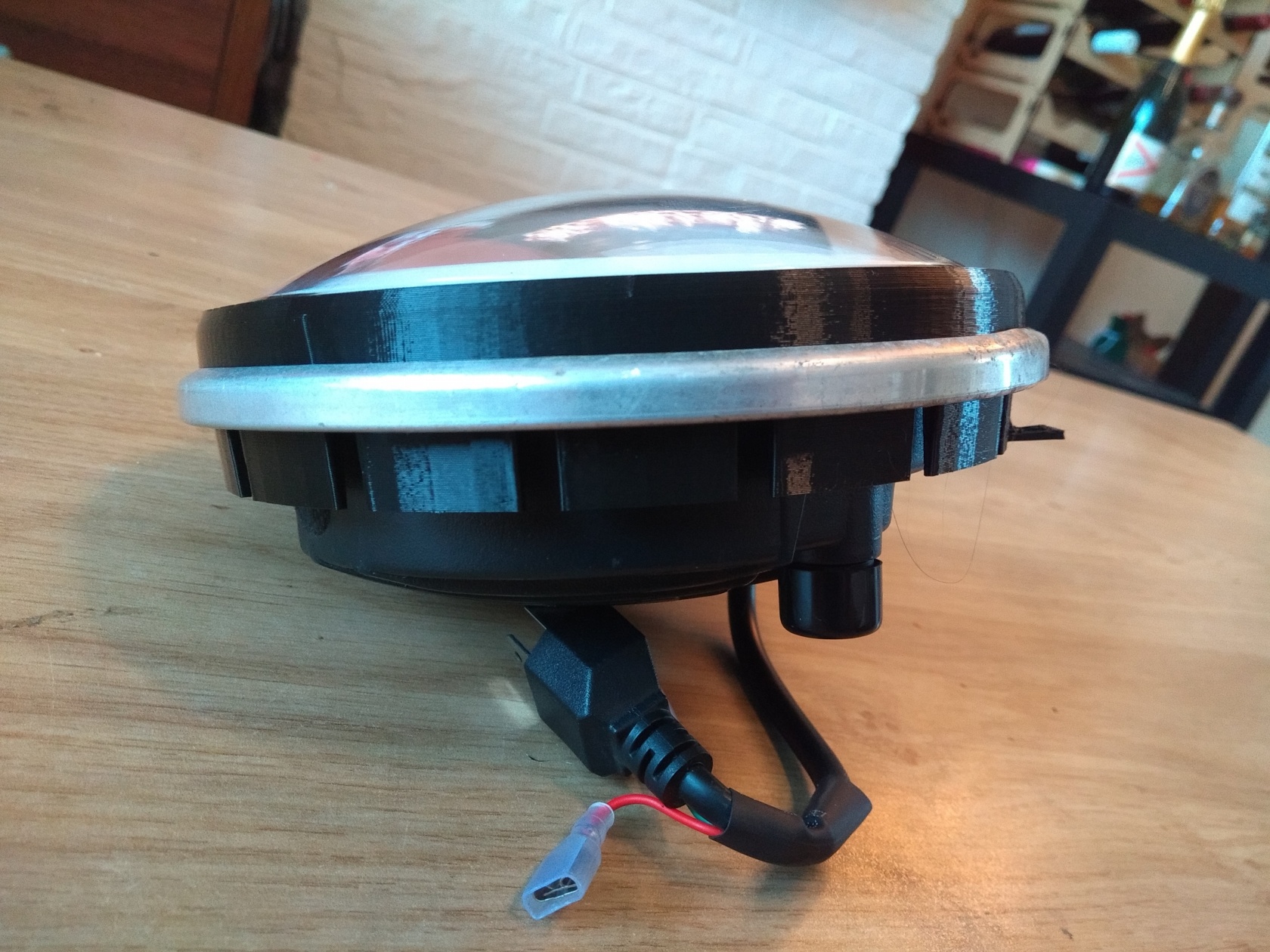

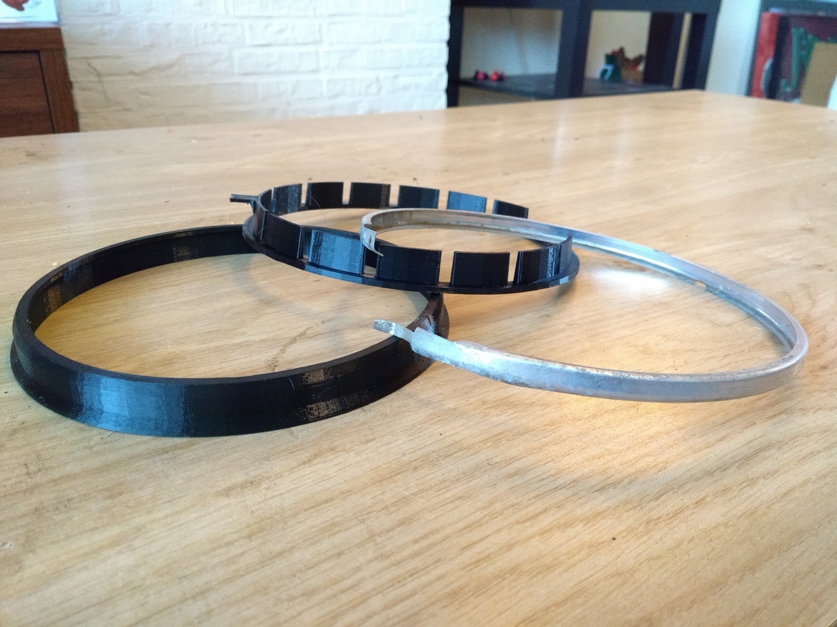

Uiteindelijk heb je dan de buitenste ring, de binnenste ring inclusief uitlijndammetjes en de vinger die onderin het koplamphuis valt en de aluminium ring die de boel bij elkaar trekt:
Hier nog zonder de ring:
En dit is dan het resultaat:

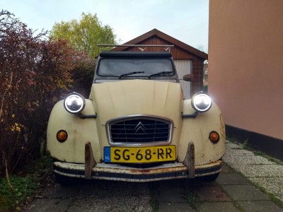

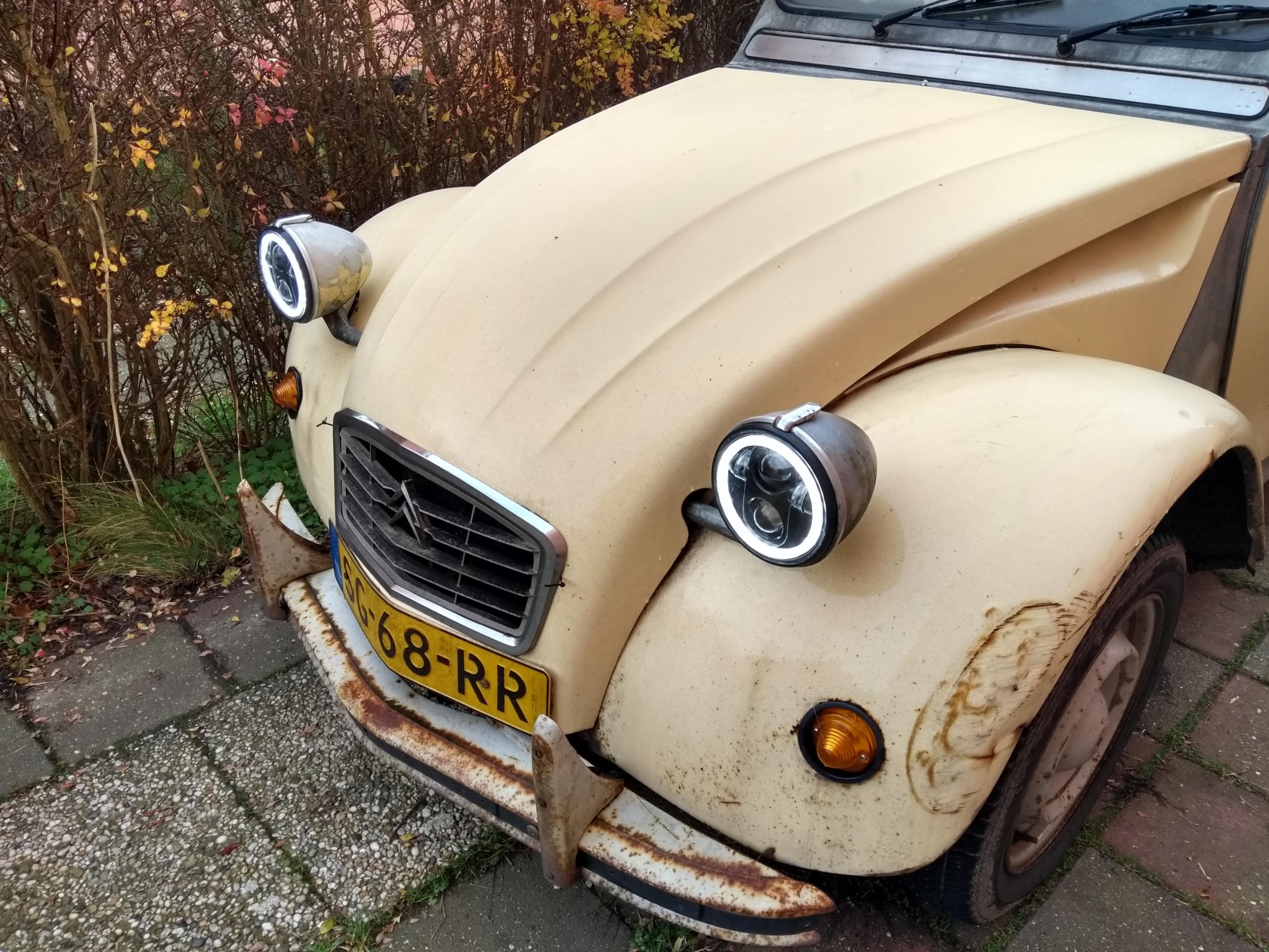

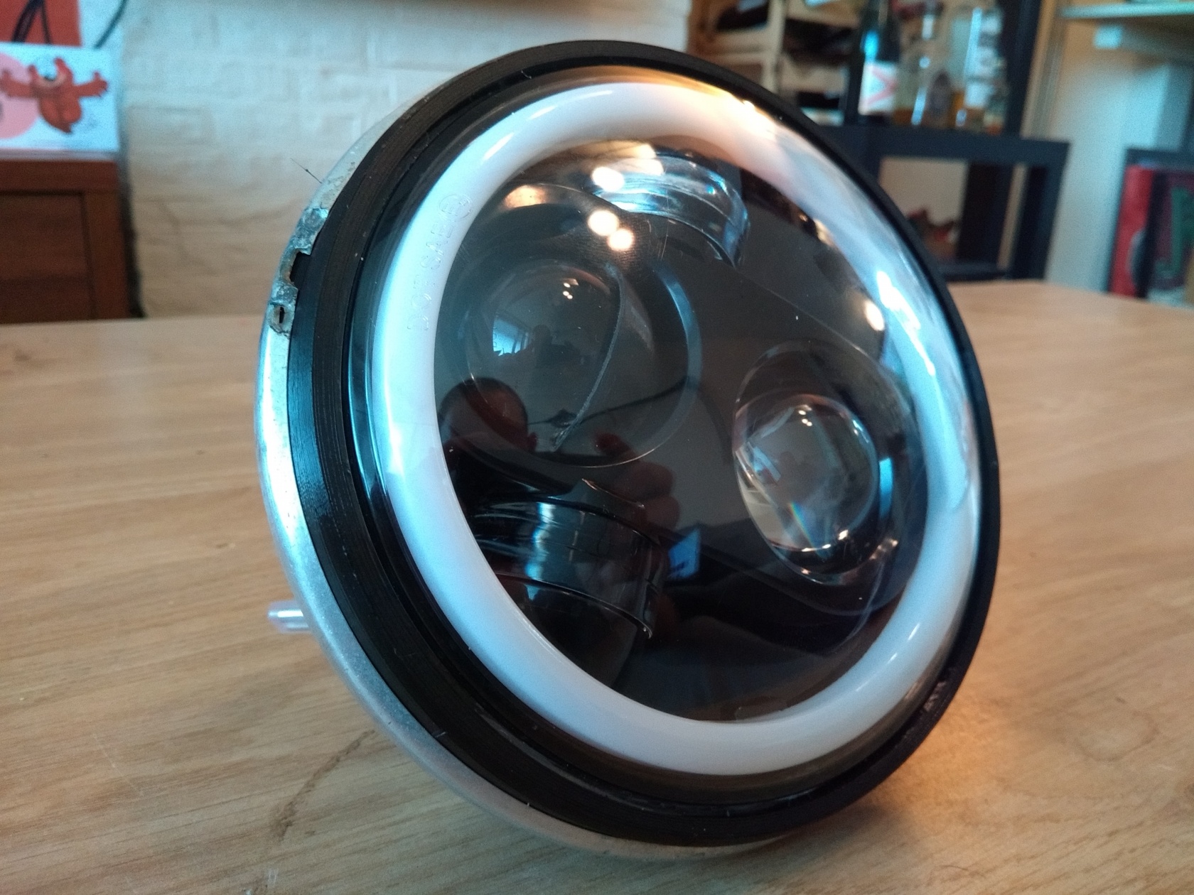

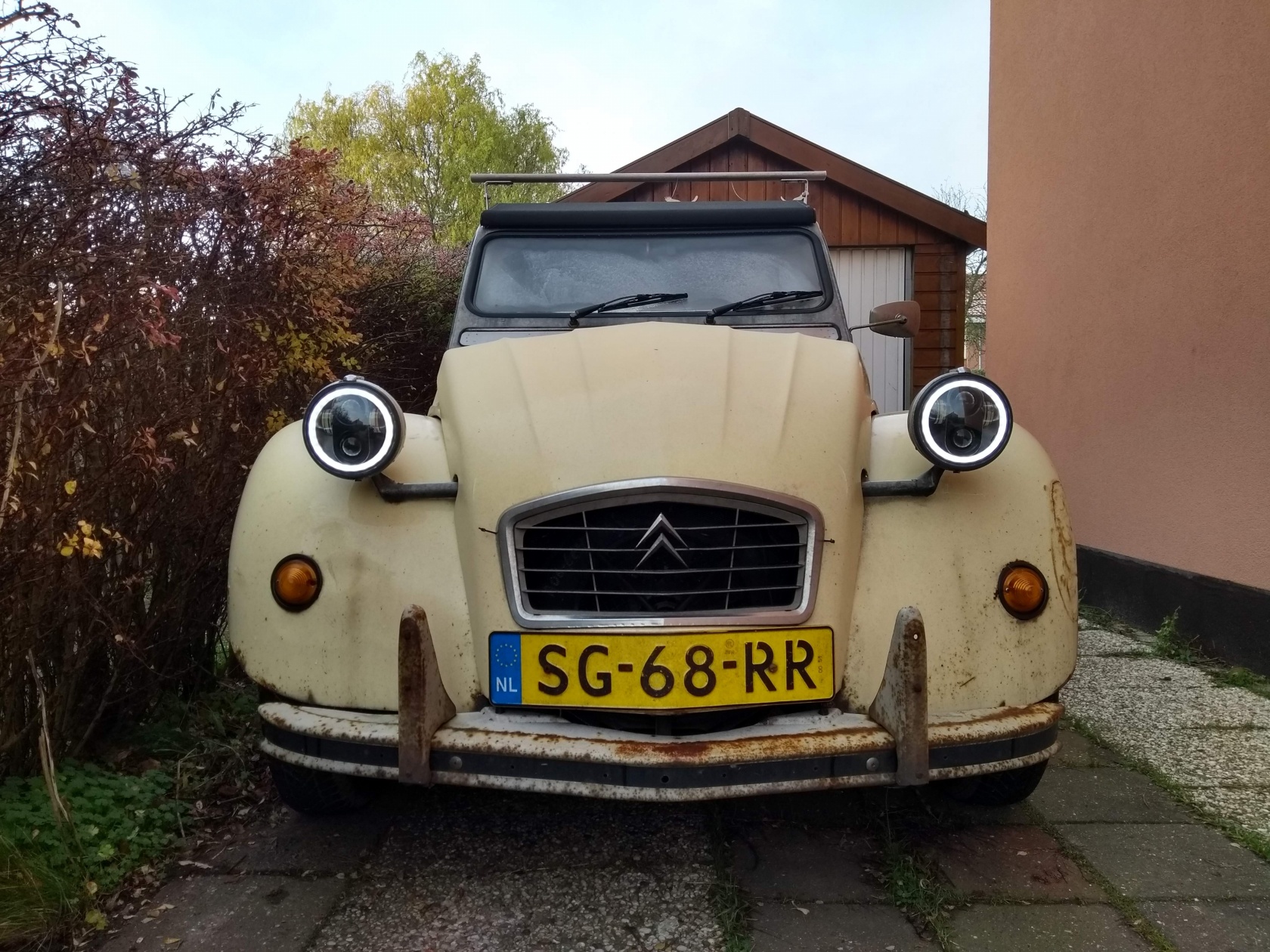

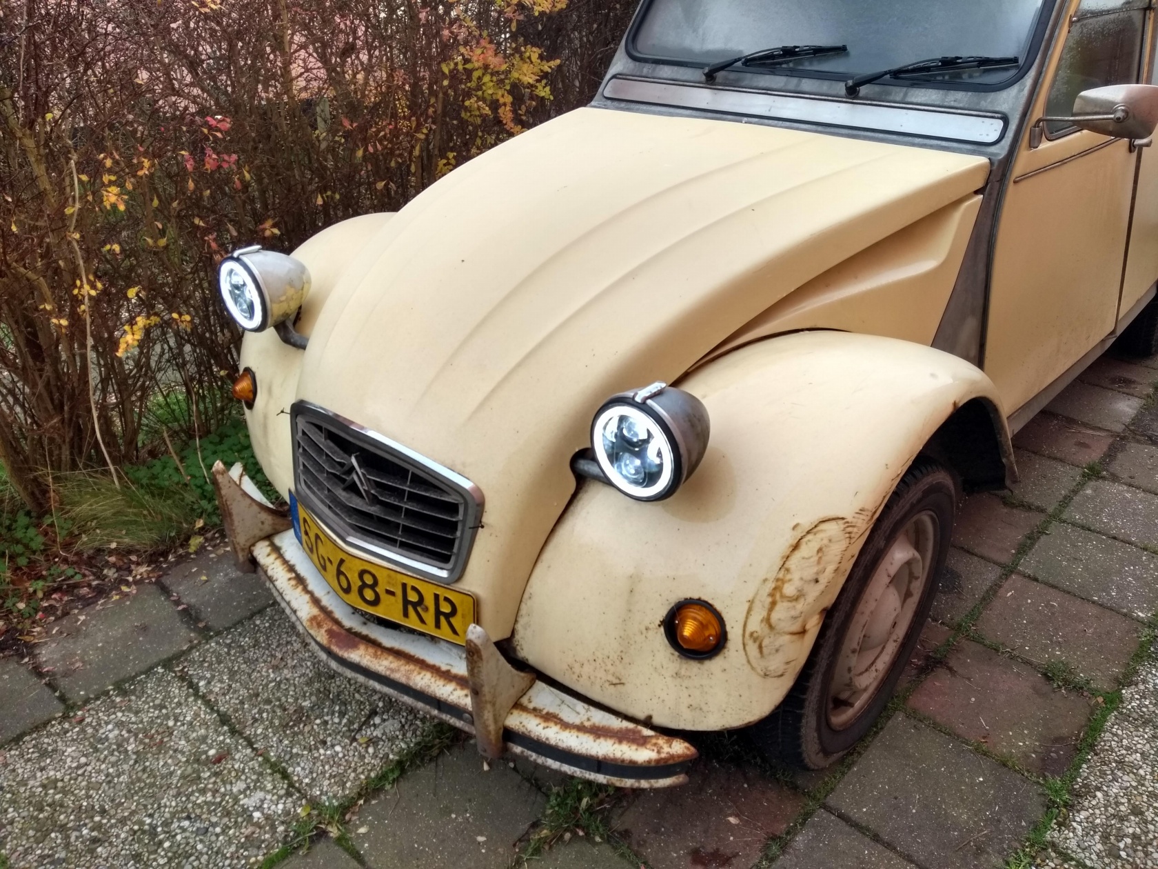

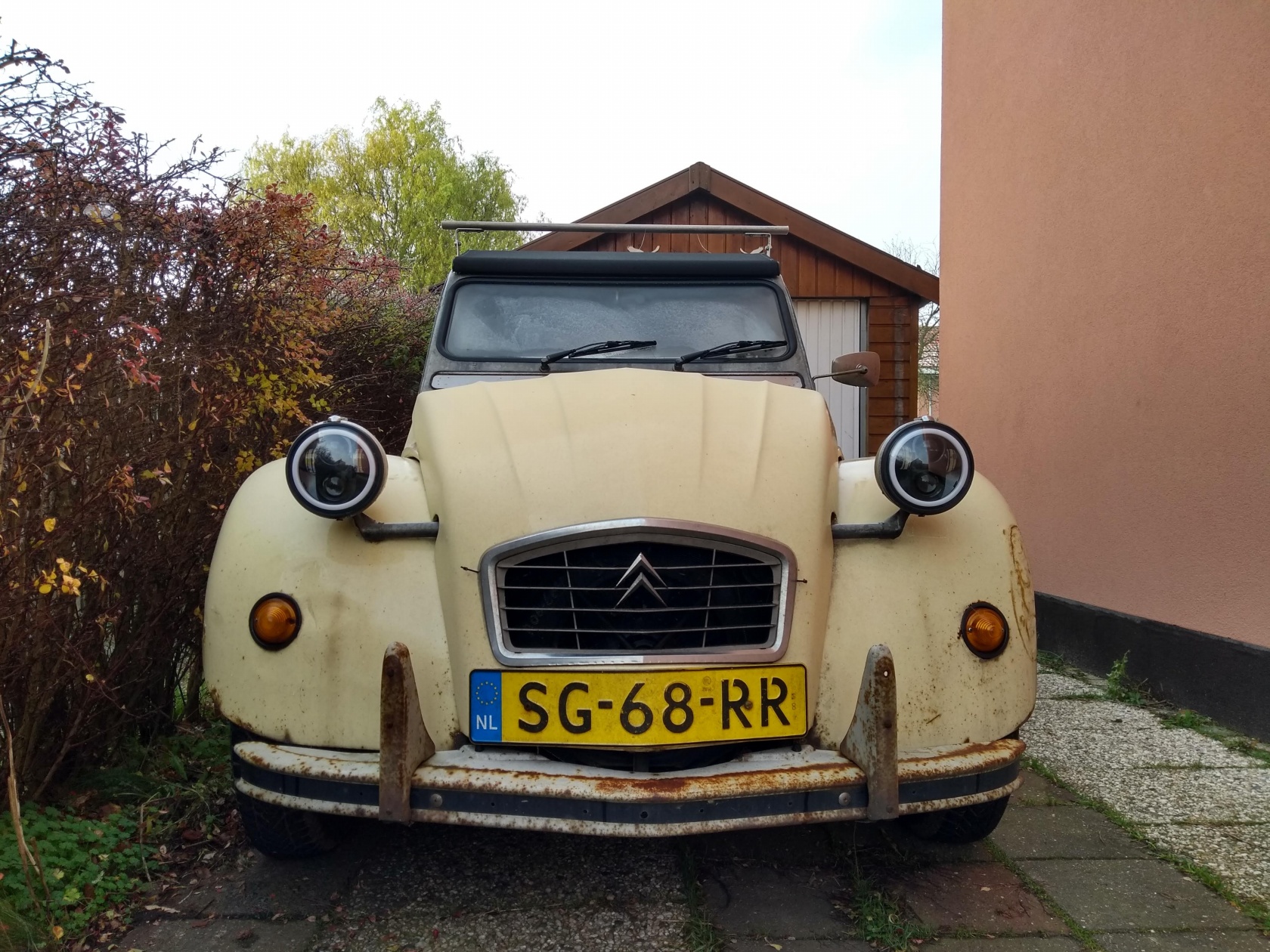

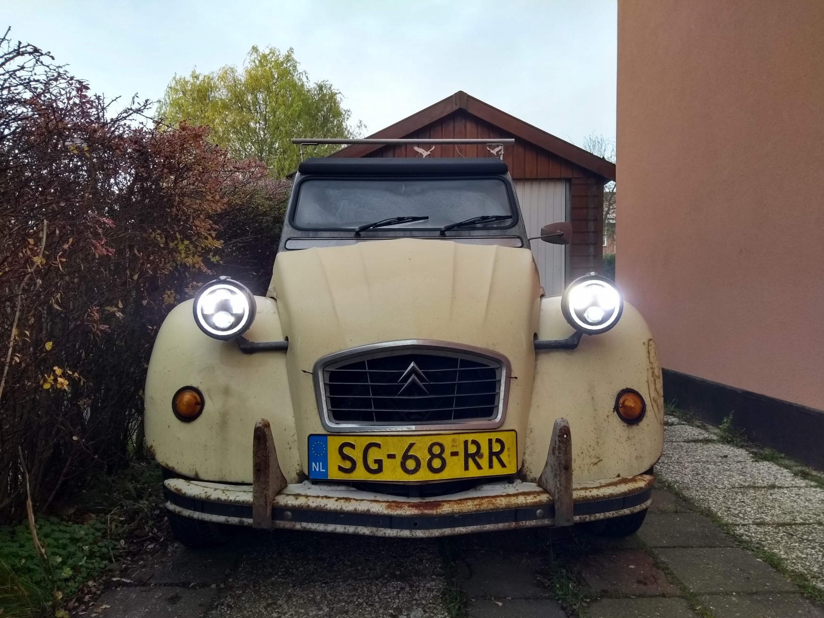

En ze zitten er in!
Koplampen uit:
Stadslicht (ga ik nu toch vaker overdag aan zetten denk ik 8) )
Dimlicht
En grootlicht
Hier nog even vanuit een andere hoek met stadslicht
En de hele kerstboom aan
