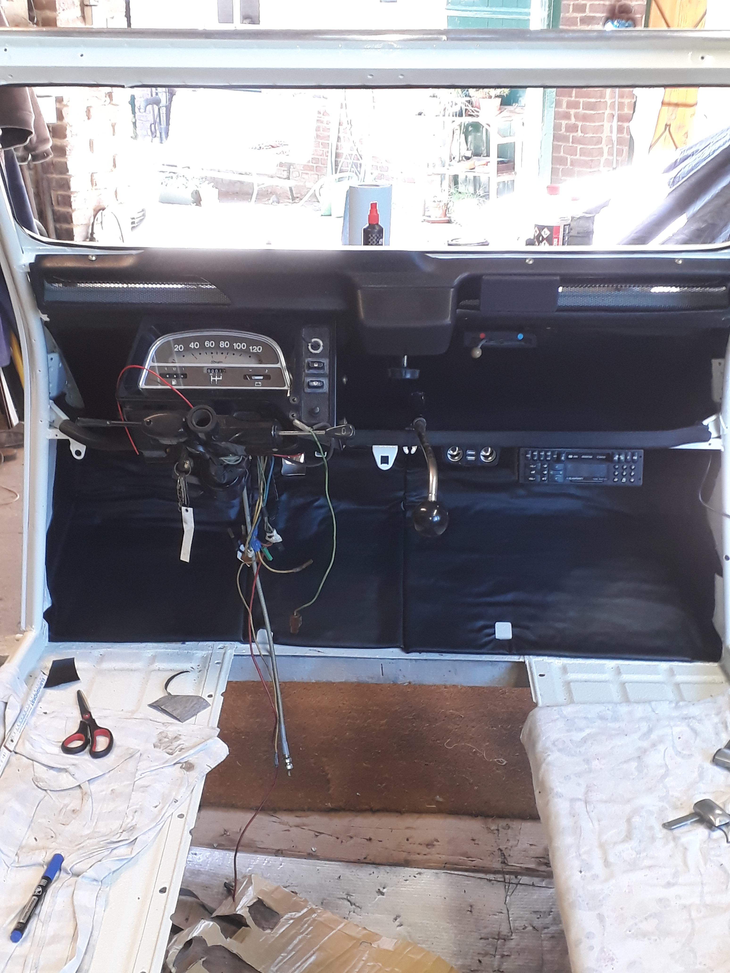

Re: navigatie voor in mijn eentje
moet je nog wel even een (liefst) dubbele 12 volt stopcontact (sigaretten aansteker houder) monteren. Ik schrijf bewust dubbel stopcontact want van de zomer wil je ook je koelbox meenemen
Ik heb rechts op het schutbord hiervoor een extra zekeringenkast gemonteerd met een aansluiting op de accu. neem wel voldoende dik draad dat met name de spanning van de koelbox aankan. ga alsjeblieft NOOIT knippen in je draadboom en de boel door verbinden met kroonsteentjes, maar leg gewoon een nieuw circuit aan met de juiste kleuren (rood is de plus en zwart de min) Bij problemen kun je dan veel makkelijker de storing opzoeken.
