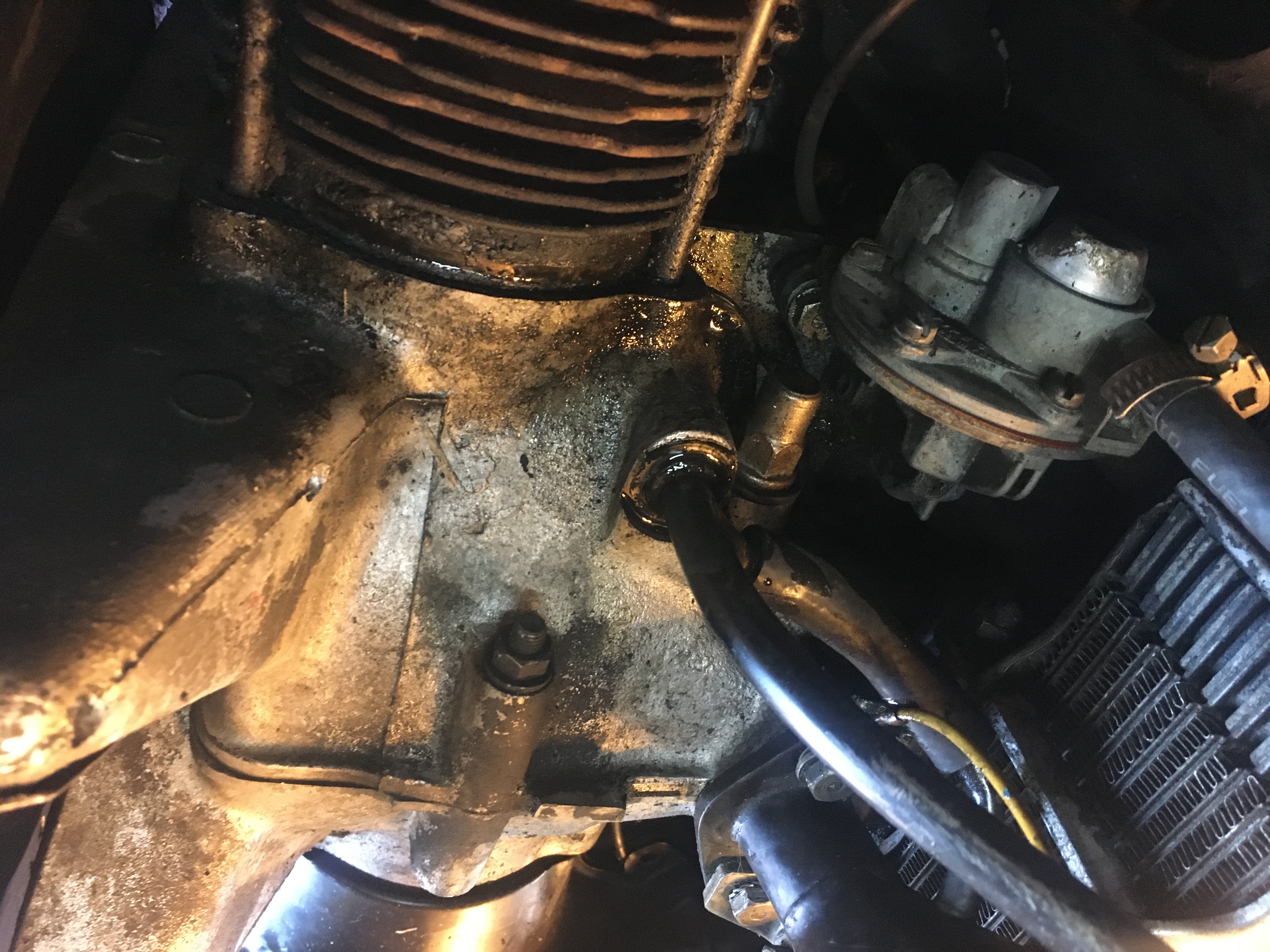

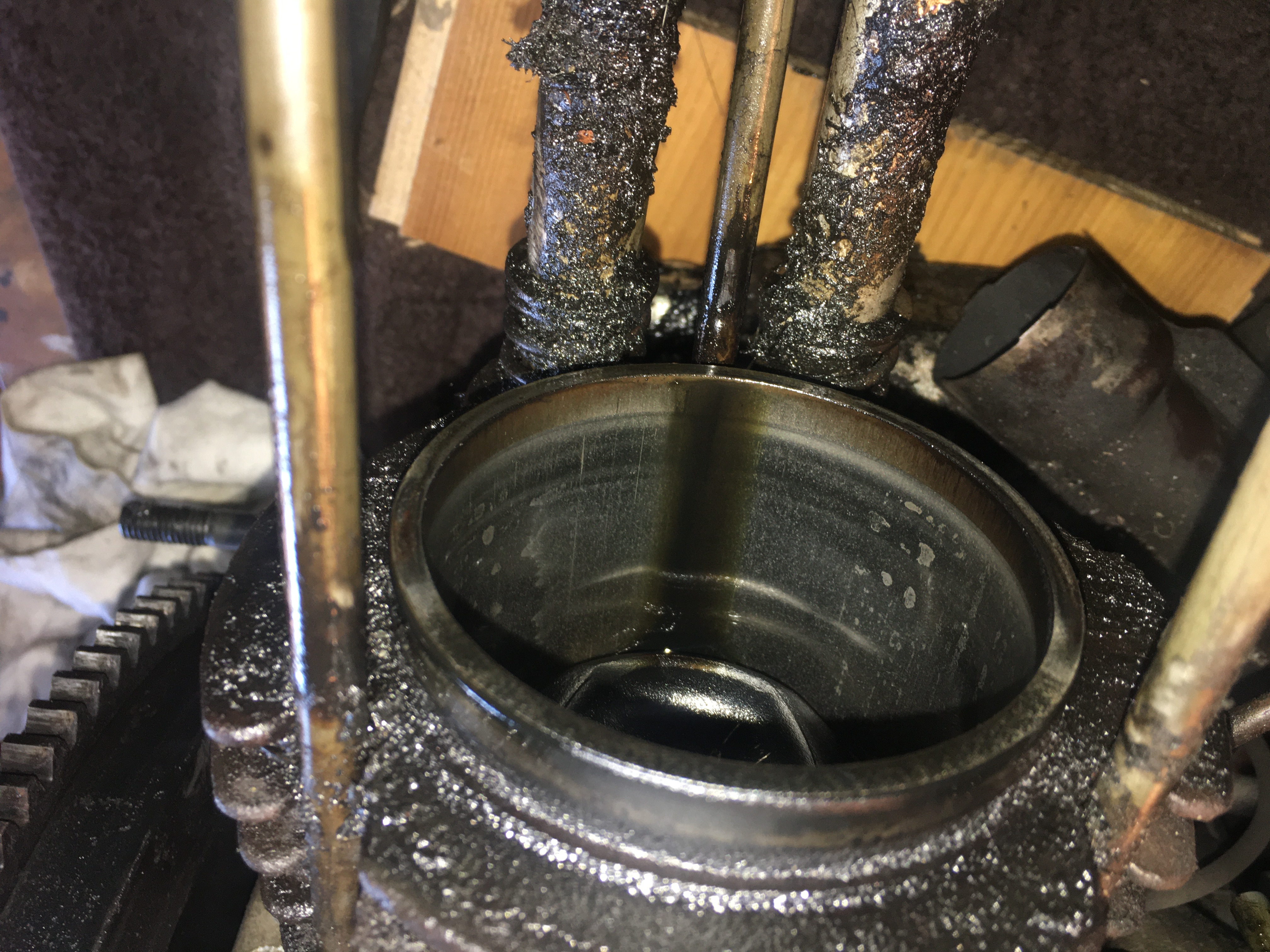

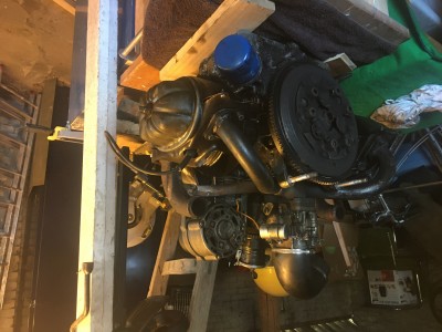

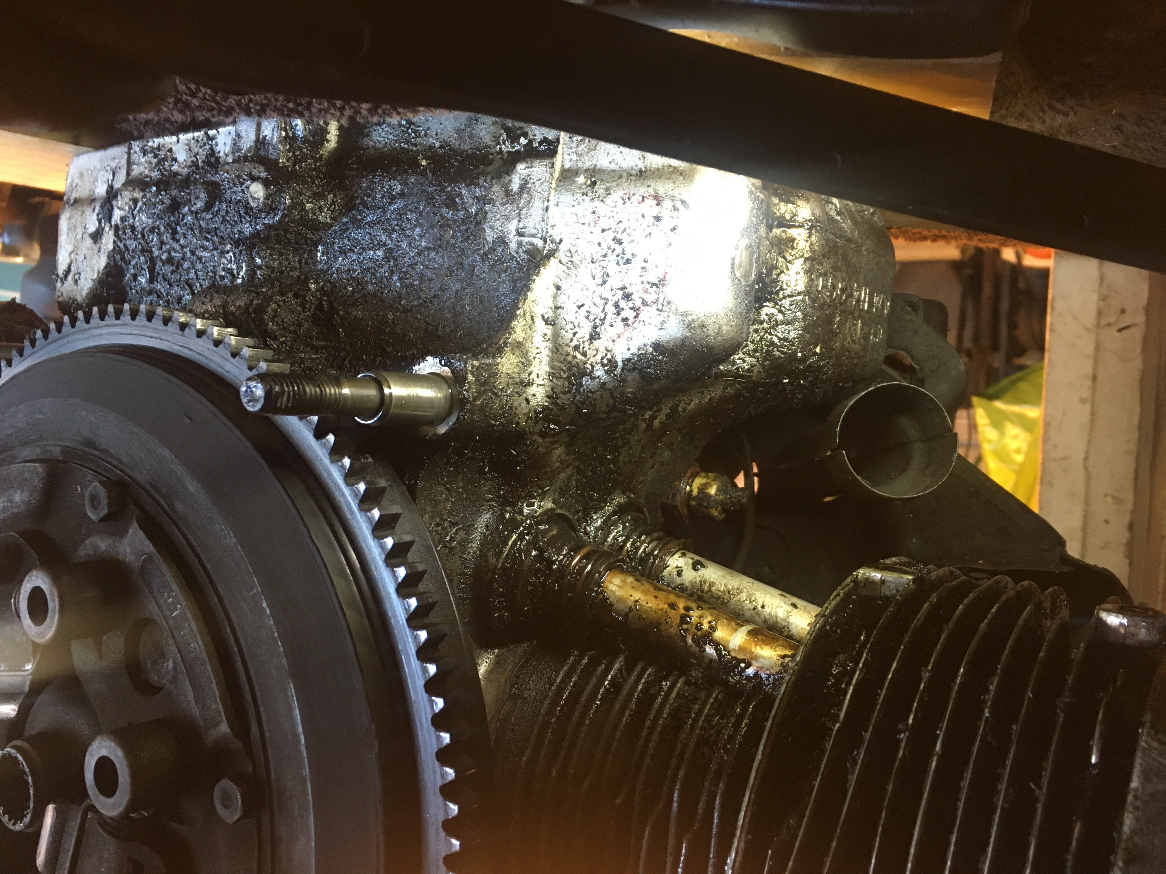

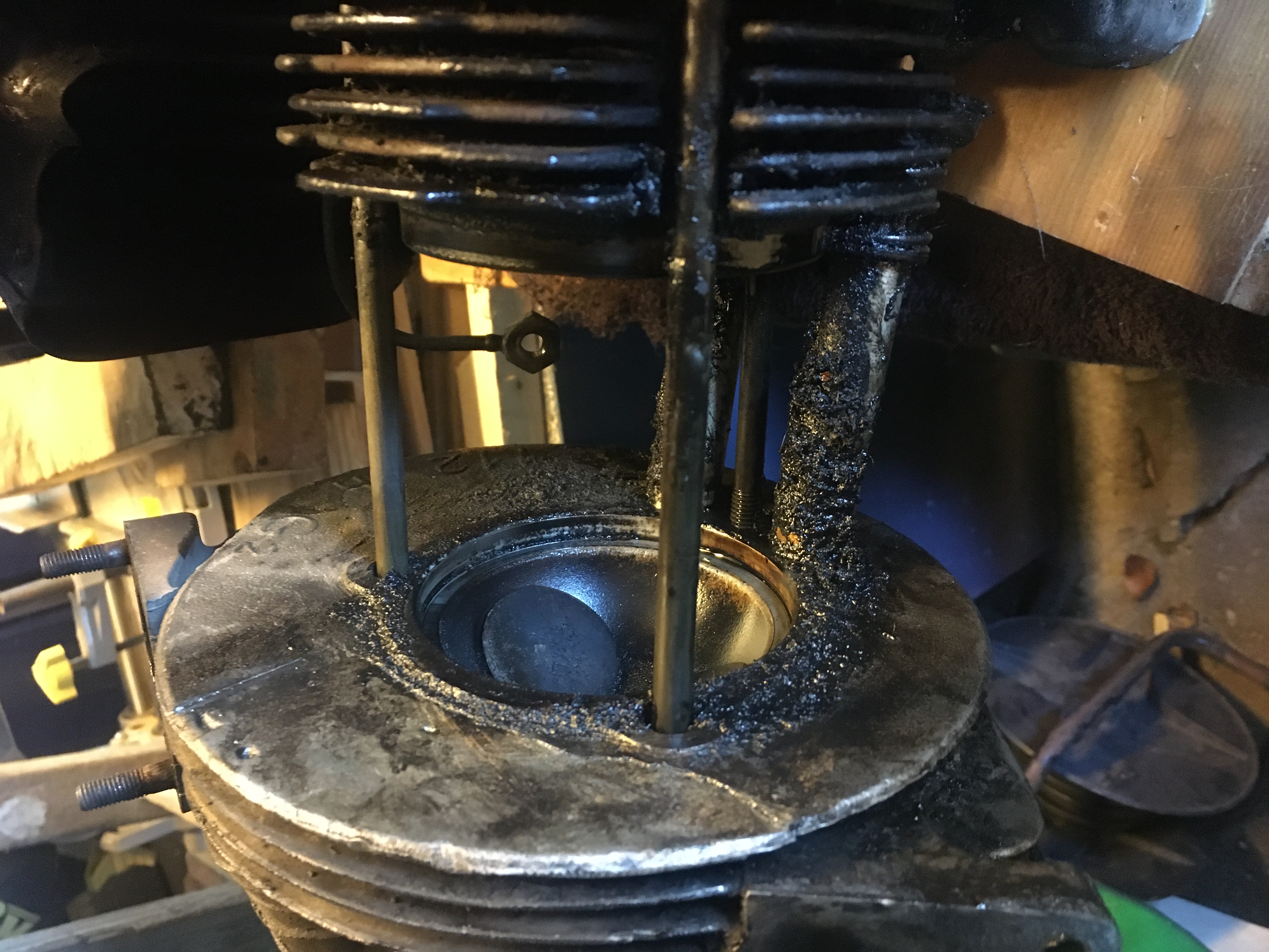

Hallo,
Ik ben net nieuw op dit forum..
Recent bezitter van een ami 8 break.
Deze onlangs al onderhanden genomen en kenteken en apk erop.
Na een beetje rondrijden toch wat veel uitlaatgas in de cabine en besloten de koppen aan te draaien en goede uitlaatklemmen erop gezet. Olievulpijp gereviseerd. Probleem bleef bestaan.
Dus nu maar rigoreus de motor uitgebouwd en daar ga ik verder mee aan de slag.
Alles supervet van de olie..
mn plan is nu eigenlijk om :
Alles goed schoonmaken, nieuwe zuigers en cilinders denk ik? De koppen met slijppasta vlak polijsten en de zaak weer terugbouwen.
Het is mn eerste keer dus..vraagje;
Er zitten hier waarschijnlijk veel mensen met technische kennis. Graag zou ik willen vragen: wat valt jullie op qua mogelijke problemen als je zo de foto’s ziet? Ik kijk nog met een enigszins leken bril en wellicht zie ik dingen ovr het hoofd die voor juliie meteen duidelijk zijn..?
Alle advies welkom!
Dank thijs

Re: Motor is eruit, wat zien de kenners hier..?
Ja mooi ding, dat zie ik wel.
Die uitlaatgassen is vaak de uitlaatpakking maar dat kan gebeuren doordat de kop er ietsje scheef op zit.

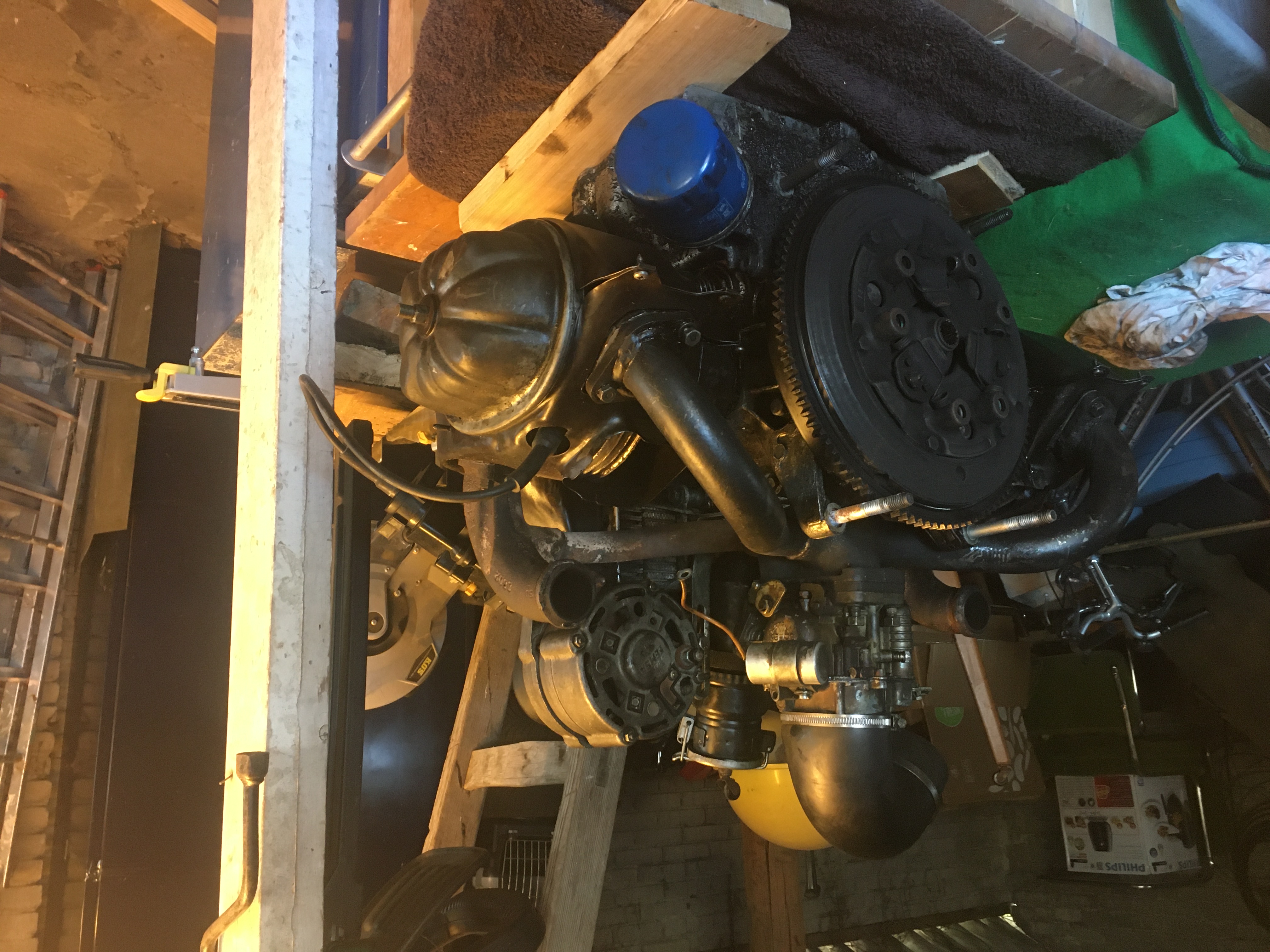

Haha,
Dank voor de heads up,
ik dacht dat ik meer foto’s had ge upload
Ik waag nog n poging!

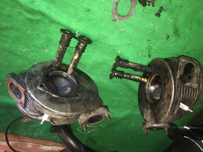

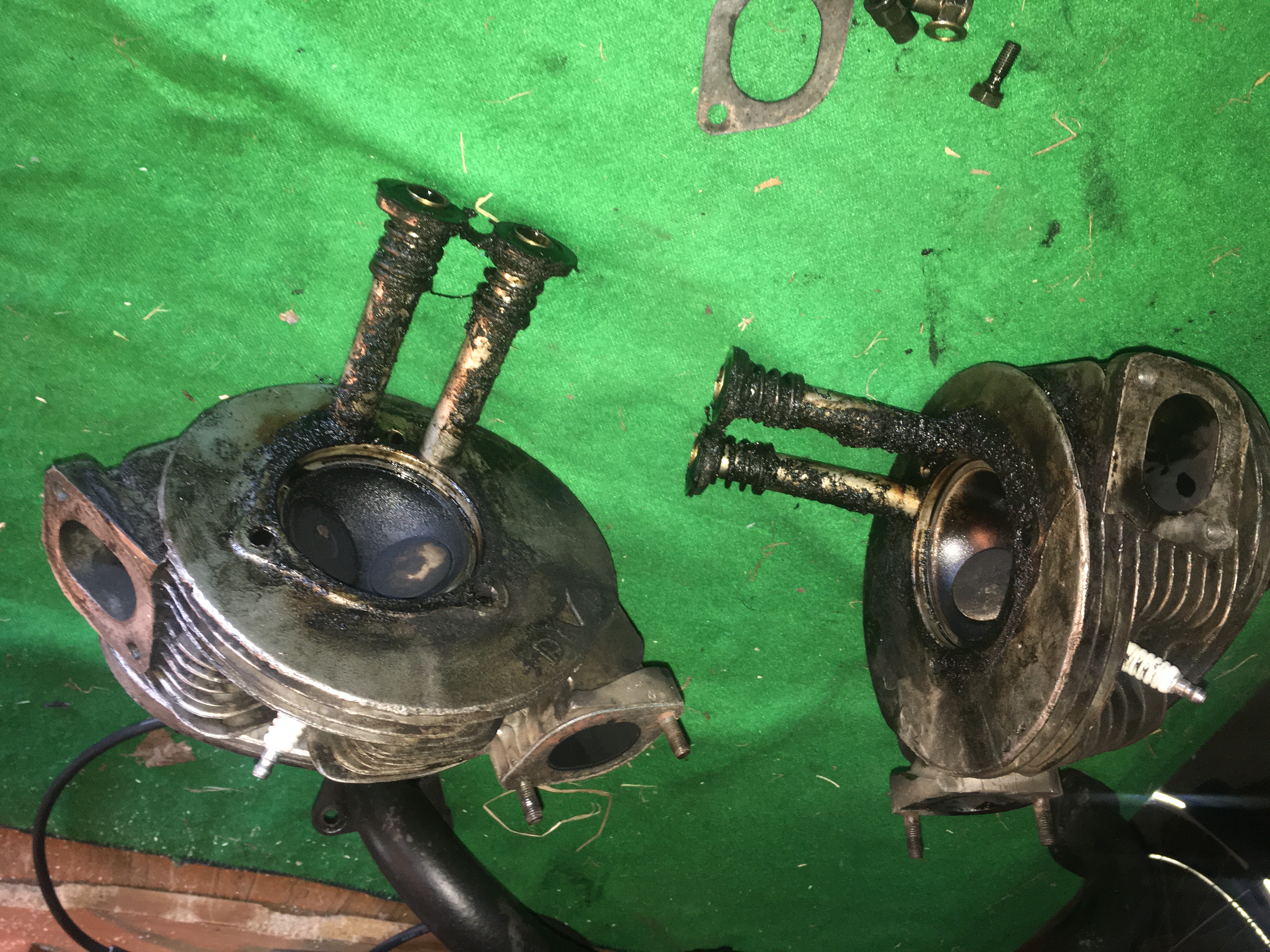

Ah de koppen zaten niet goed op de cilinders.
Schoonmaken en met een beetje kleppenslijppasta weer pas maken.
Thnks heavy user,
Idd de koppen weer goed laten aansluiten is zeker mn wens.!
Hoe dit t beste voor elkaar te krijgen?
Zou ik de cilinders ook meteen vervangen voor nieuwe of is origineel houden beter met bijv alleen nieuwe zuigerveren?
( heb t vermoeden dat de olie keer zuigerveer ook doorlaat/ vastzit, maar moet de zuiger er dan nog even uitnemen om te checken)
Grtz thijs
