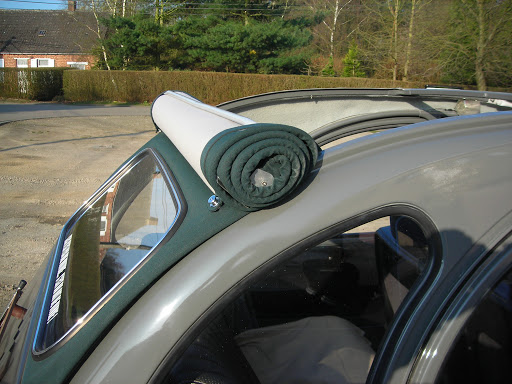

Boven in mijn dak frame zitten aan beide kanten op 2 gaatjes. Wie kan mij vertellen wat hier hoort te zitten?Afbeelding

Daar zit een drukknop waaraan je als het dakje opgerold is het dakje met een bandje vast kan zetten. Waarschijnlijk is het 2de gaatje bij gemaakt toen er een ander dak is gemonteerd.

En die drukknoop is niet alleen voor het bandje maar houdt ook je dak vast.
Jouw bandje zit nu heel vreemd trouwens.

Je dak zit ook verkeerd opgerold vind ik persoonlijk dan.
Nu kan de wind meer in je dak slaan, persoonlijk doe ik hem altijd “binnenstebuiten”.

Jouw dak maakt inderdaad een paar flinke knikken, wat zal zorgen voor extra slijtage.

Nee deze zitten niet op hoogte van het drukketje, daar zit een soort van beugeltje, lijkt op een kikker (zoals bij een zeilboot voor het touw vast te zetten).
Viel mij ook pas op bij een van de eendje die ik had.
Heb t beugeltje ook verwijderd (dus nu ook 2 gaatje)
Functie is mij dus ook niet bekend

Bij mijn dak (buitensluiter) zit daar een beugeltje om het dak op vast te zetten , is een 68’er , ....Afbeelding

Is inderdaad het beugeltje van een "buitensluiter" geweest.
Is het ook nog een Speciàl?

Ja het is nog steeds een Speciàl maar het dak is dan omgebouwd naar een binnen Sluiter. AfbeeldingAfbeelding

Maar je dak zit echt niet goed vast nu.
Volgens mij kun je gewoon de drukknopen losschroeven die nu op het vierkante balkje zitten.
De gaten in de bogen heb je er al in zitten.
Hooguit 10 minuten werk en het zit goed....
