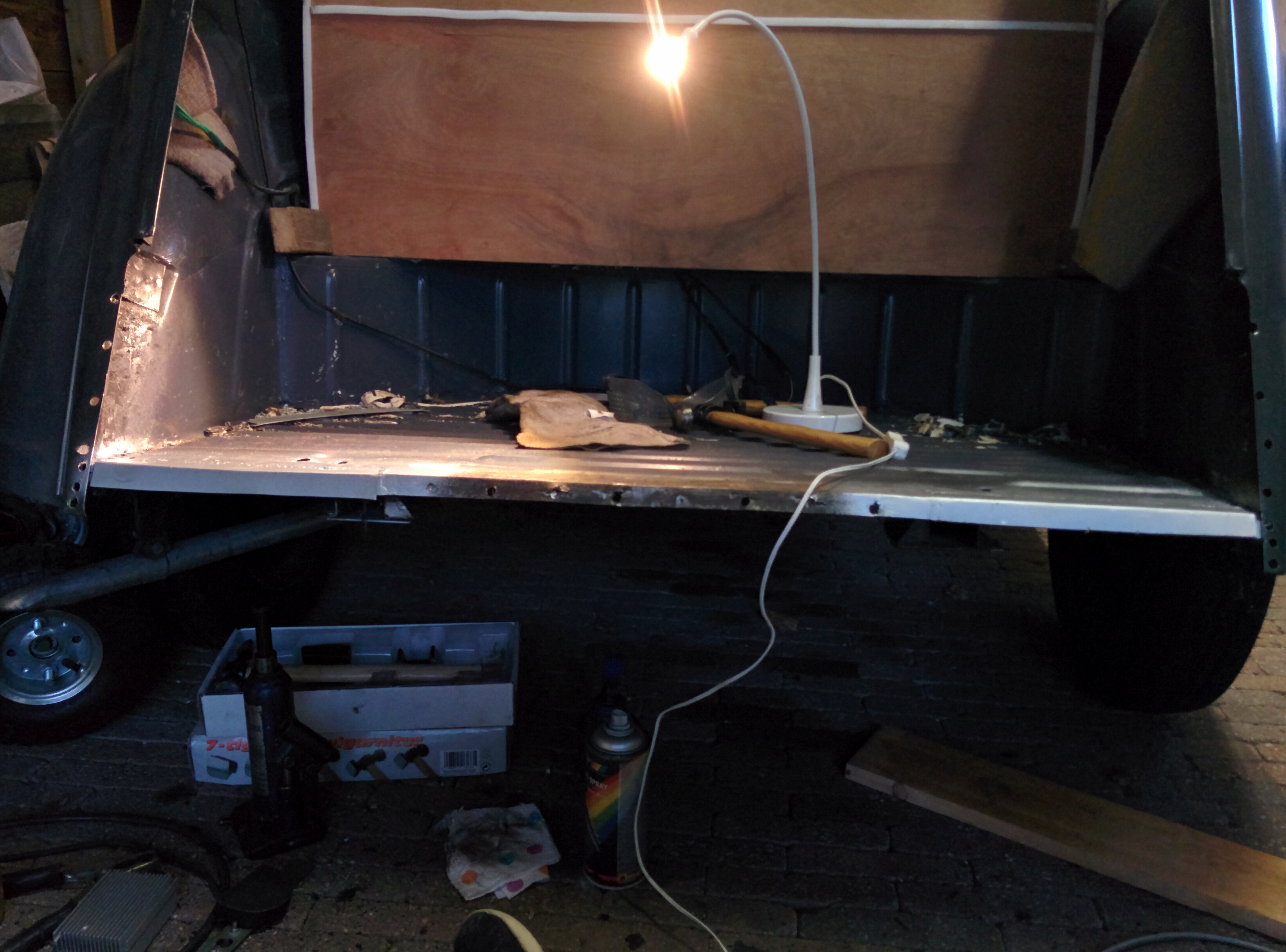

Het is een hele tijd geleden dat ik hier gepost heb. De 86 charleston is nog steeds in bezit. Met twee maanden vrijetijdsbesteding ben ik bezig met het vervangen van het achterpaneel. Ik heb bij/uit cassis een orgineel achterpaneel gekocht. Mijn vraag is nu hoe je die erin kan krijgen. De oude heb ik eruit gehaald door hem doormidden te zagen. Ik kon niet zo snel een antwoord vinden.
Moet dan eigenlijk de vloer eruit? Die laat ik het liefst zitten natuurlijk.

Het zijn twee panelen, eerst de binnenste erin zetten en dan de afdekplaat. Heb je het als een geheel gekocht dan kan het maar op 1 manier

Bij mij is het hele paneel er zo in gegaan. Ik had als "geluk" dat ook 1 van de staartstukken moest worden vervangen, dus konden we het paneel er redelijk makkelijk inschuiven. Je kunt dus de staartstukjes iets uitbuigen en dan het paneel er in. Meet wel van tevoren goed je breedte van de koets op. Als je achteraf een halve centimeter breder bent geworden past je kofferklep niet meer zo lekker. Kofferbakbodem hoeft er niet uit.
