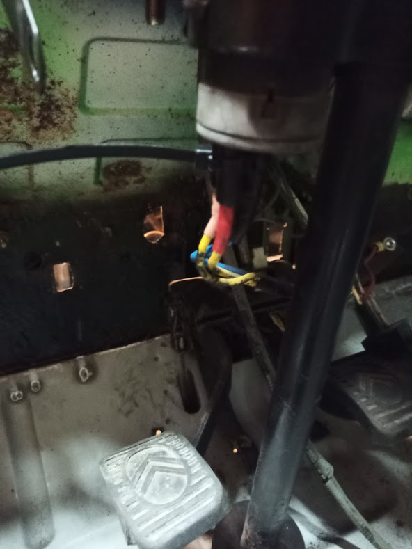

Contactslot is als volgt aan gesloten. Heb twee gele draden met roze en rode kabelschoentje rood zit links onder aan , roze daarboven en blauw aan de rechter zijde. Gezien vanuit de auto.

hierbij een foto

Je geeft zelf al het antwoord. Als je het overbrugt van accu naar bobine dan blijft ie lopen. Als je eenvoltmeter hebt zal wel blijken dat er geen 12 volt op je bobine staat als je contact aan staat. Ik heb zo geen schema maar lijkt er op dat je contactslot verkeerd aangesloten is.

Draden bij kontakt zitten verkeerd om. Op de foto is de volgorde blauwe draad, en dan twee gele met rood en dan roze connector. De twee gele omdraaien en klaar.
Staat een schema op het forum met draadkleuren. Daar staan ook de kleuren van d connectoeren op. Bij veel eenden zitten willekeurige kleuren in de draadboom, maar deze drie zijn meestal hetzelfde.

Allemaal hartelijk dank voor jullie reactie . Het lag inderdaad aan hoe ik het contactslot had aangesloten . Nu is het starten lopen. Gaan nu verder met restauratie
