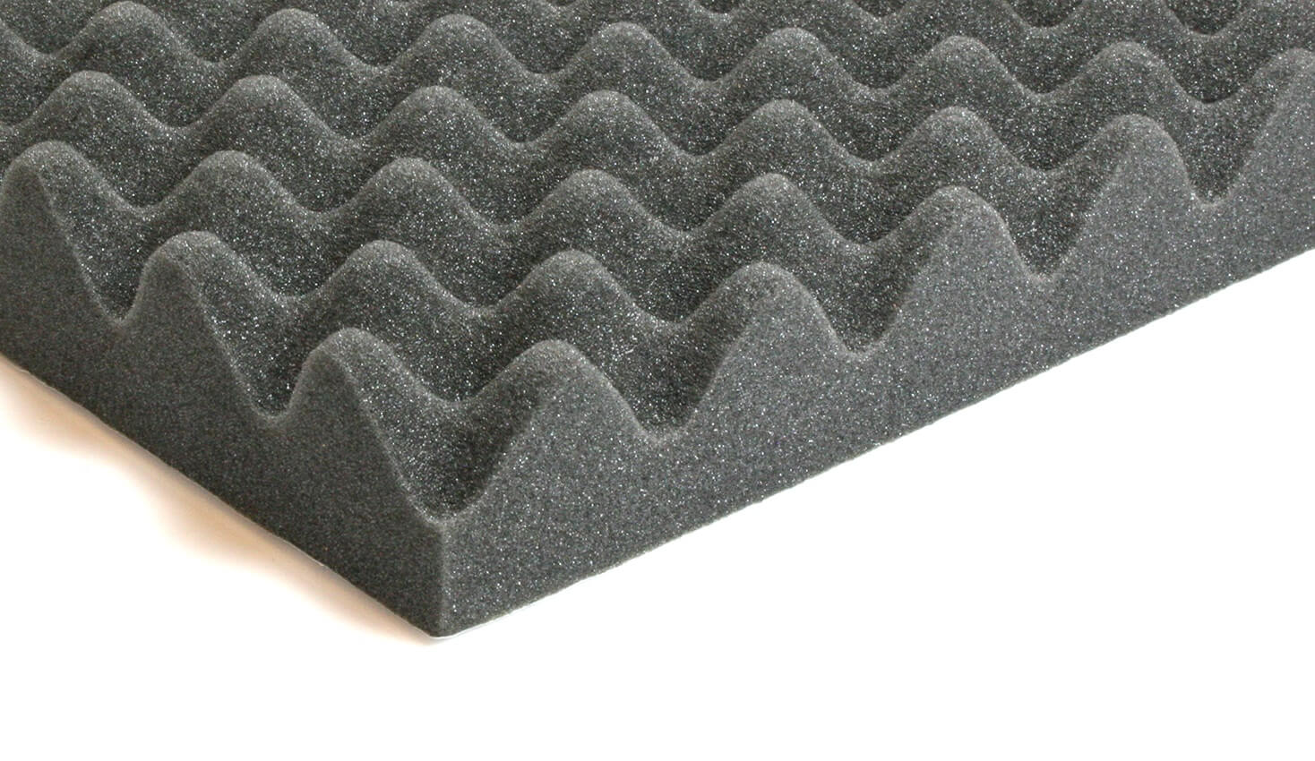

De huidige isolatie onder de motorkap van mijn 2cv bestaat uit akoestisch foam dat vastgekit zit onder motorkap, maar het ziet er niet meer uit, en is aan vervanging toe. Na een volle dag bezig te zijn geweest met het verwijderen hiervan, is het tijd voor nieuwe geluidsdemping. Maar wat werkt het beste? De officiële geluidsdempende viltmat, of kan ik beter iets in de trend van akoestisch foam weer onder de motorkap plaatsen?

Ik heb in een andere oldtimer foam gezet met een wafelmotief en dat is echt heel mooi en goed. In de 2CV heg ik glad foam gezet maar dat is rotzooi ik heb spijt dat het erin zit, maar laat het nu zitten, omdat het een rot werk is om weer te verwijderen Er zijn verschillende kwaliteiten foam maar ik denk toch dat ik de volgende keer voor het originele vilt ga.

Bij m’n Dyane heb ik noppenschuim geplakt, werkt prima.
https://www.easy-noisecontrol.nl/produc ... _bEALw_wcB
