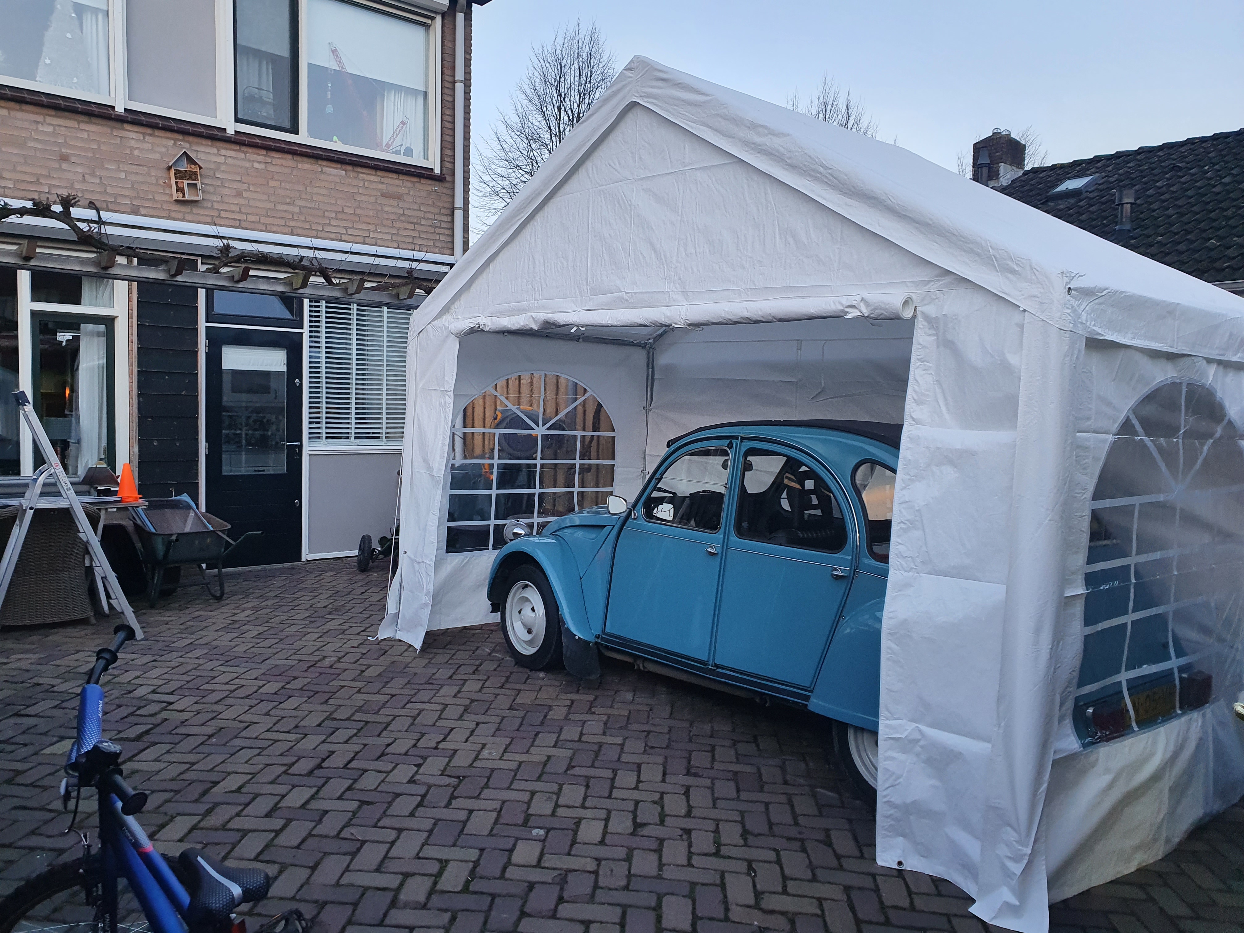

Ik weet niet of het nog nodig is ik heb een tent 2x4 meter gekocht bij www.profitent24.nl zeer robuust met dikke buizen.heb de buizen voor de veiligheid 50 cm diep in de grond gezet zeil dubbel gevouwen.en spanbanden voor evt storm voor en achter aan de eend vast zitten. Staat droog.en als een huis

Je hebt spanbanden voor tenten daar kun je ze goed mee vastzetten. Is nog de vraag hoe degelijk de tent zelf is.

Superdegelijk. Ik had mijn motor er uit. Wilde mijn voorwielen er af.domweg de voorkant opgehangen aan de dwarsbuis. Daar kan je met drie man aan gaan hangen en buigt nog niets. Diameter net iets minder dan een steigerbuis. En alles geschroeft.

Ziet er goed uit maar zorg ervoor dat de wind er niet onder kan komen. :mrgreen:

Geen probleem. Ik heb de buizen momenteel 50 cm in de grond zitten.zeilen dubbel gevouwen. En als er storm komt tent dicht en spanbanden kruislings aan de bumpers. Storm corrie heeft ie al overleefd. :P vond het wel een mooie oplossing. M'n garage gewoon leeg,en tegelijkertijd toch groot onderhoud plegen.
