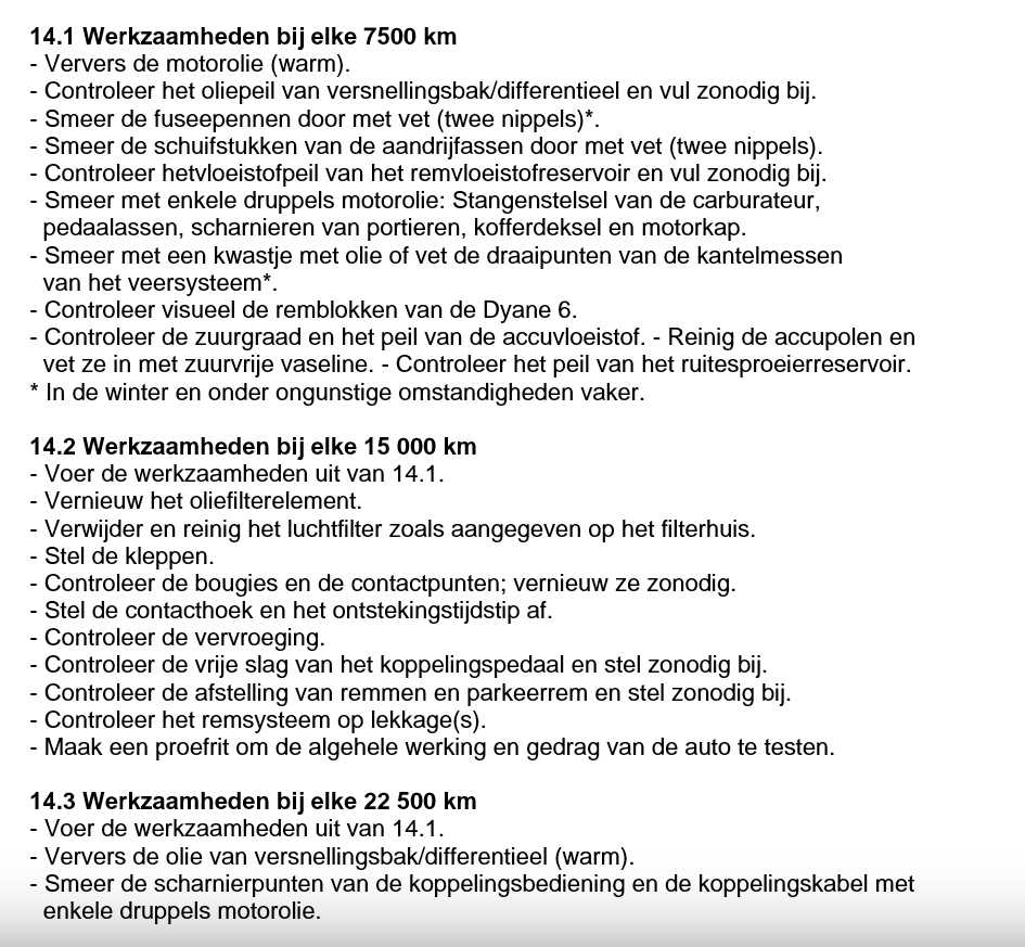

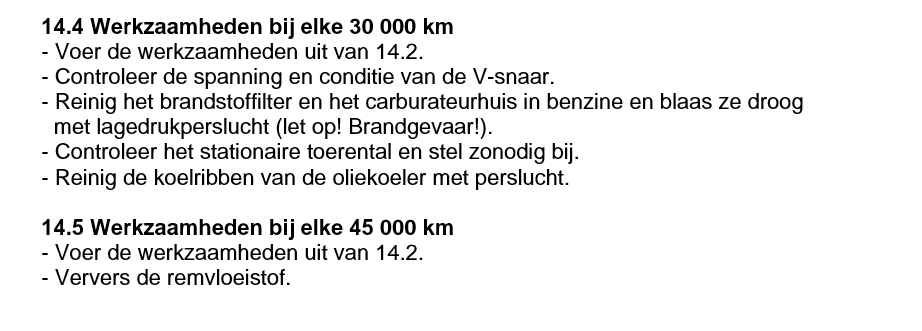

Volgens mij moet je eerst eens gewoon onderhoud uitvoeren aan de motor en dan eens kijken wat er nog van de storing over is.

Als je filter uitelkaar valt dan is er al een poosje niet meer naar de motor gekeken denk ik.
Eerst nieuwe bougies,olie oliefilter luchtfilter als dat niet recent is gedaan.
Dan kleppen stellen, ontsteking afstellen.
Dan onderdruk meten. (kan simpel met een stuk slang kost niets) als die goed is niets doen anders vulpijp reviseren of vervangen.
Als dat allemaal goed is is de kans groot dat alles weer gewoon werkt. Enige is misschien nog versleten asjes of gebroken veertjes bij de carburateur.

Ik snap niet zo veel van je verhaal alleen dat je bougiekabels rot zijn. Daar door gaat je luchtfilter niet stuk.
Dat is gewoon veel te lang niet vervangen net als de bougiekabels.
Als er olie in je luchtfilter komt is waarschijnlijk je vulpijp niet meer goed dat is simpel te checken zo als eerder vermeld.
Een eend heeft echt niet zo veel onderhoud nodig en alles is prima zelf te doen maar je moet het wel doen anders gaat het echt stuk.
