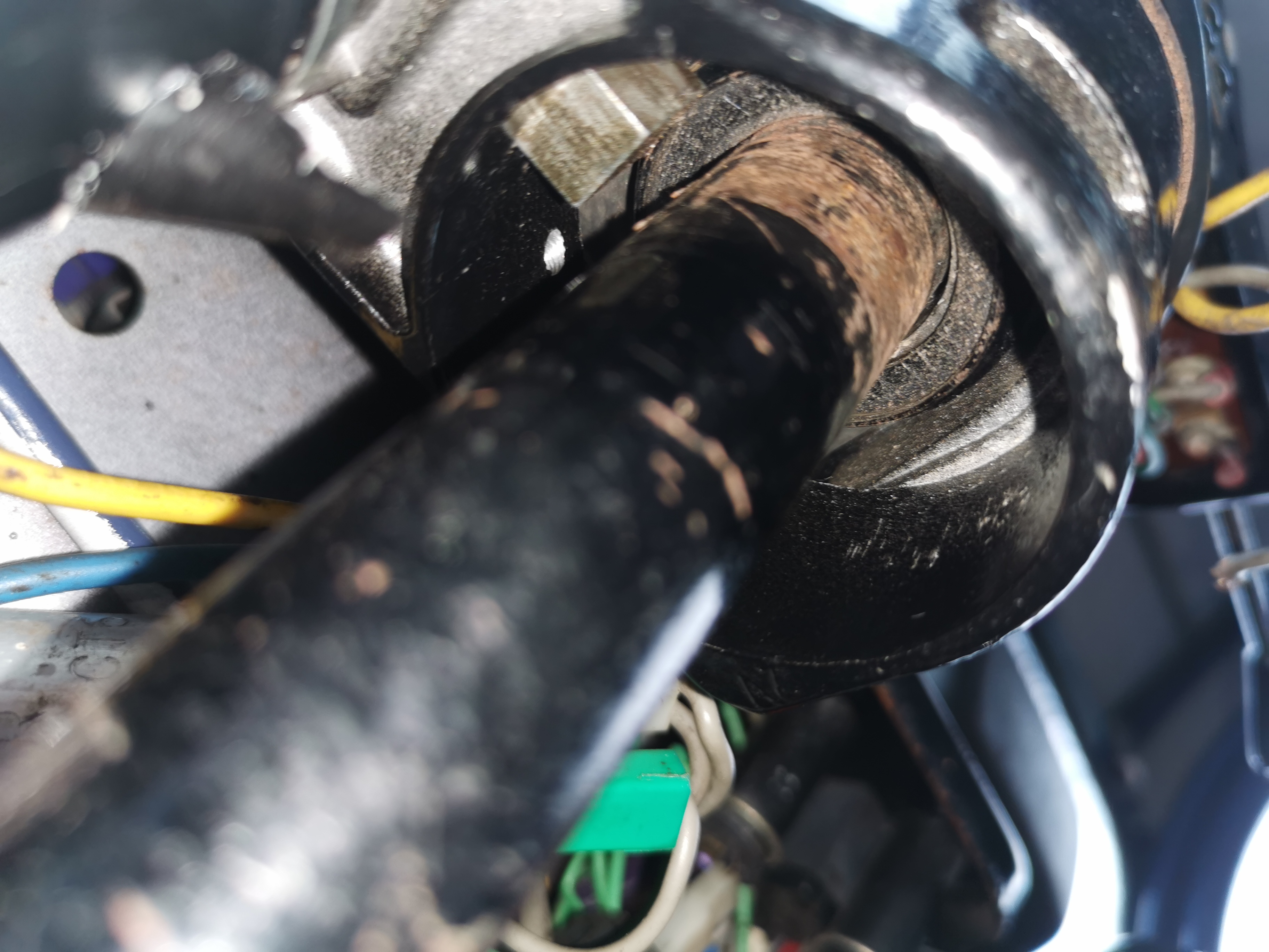

Hallo, ik heb in mijn 2cv special een spaakstuur (terug) gezet, maar het staat een kwartslag gedraaid bij de rechtdoor. Nu wil ik de stuurkolom losmaken, draaien en vastmaken. Onderin heb ik de klem al losgedraaid en de moer eruit. Nu zit het nog vast, ik vermoed ergens bij het contactslot. Er schijnt een imbus achter het sleufje te zitten, maar die zie en voel ik niet. Andere suggesties? Hanneke

Heb nu de u vormige beugel wat losser gedraaid. Helpt niet, of moet ik heel hard met een hamer op de onderkant van de stuurplaat slaan?

Er zit een beschermkapje om de ring van het stuurslot dat met een schroefje links aan de achterzijde vast zit . Als je dat verwijderd hebt dan met inbus de ring los maken.

Aha, dat plaatje zat er niet. Is het een kunststof ring die losmoet? Ben opzoek naar een imbus boutje maat zie niks daar

Bericht door Hanneke » zo 30 aug, 2020 17:09
[img][attachment=0]15988001247238179074575746229417.jpg[/attachment
Kijk er zo onderin
Kijk er zo onderin

Hele slot eraf gehaald. Er zat geen ring. Alles is los. Is het voldoende om de bout onderin eruit te halen of moet daar de klem er helemaal af?

Het is gelukt. Gewoon harder slaan

De bout onder moet er helemaal uit....harder slaan gaat ook maar is niet zo goed.. succes.
