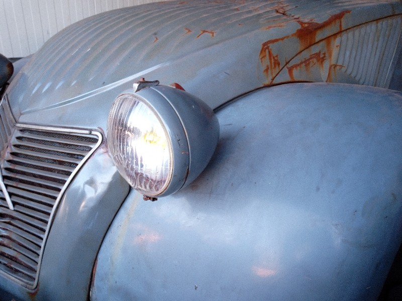

Heb nog niet zo veel foto's; toen ik ging kijken stond ie binnen op de brug.
Krijg de juiste koplampen er bij

Hij is gaaf zeg, dat patina zou ik zeker behouden.

Heel gaaf! Je zou ook kunnen overwegen een zijdeglans of matte blanke lak te nemen om de huidige te conserveren. Ik heb dat wel gedaan met antieke fietsen, en het voordeel is dat ze niet gaan roesten, maar de originele lak wel zichtbaar blijft. Owatrol heeft de neiging inderdaad wat 'bruin' te verkleuren, hoewel het meevalt als je het ietsje verdunt met terpentine.

Met Owatrol gaat het toch altijd iets glimmen, hoe zit dat met matte blanke lak.(oeps, mag je nog wel blanke lak zeggen :? )
Blijft dat echt mat?

Gaaf ding. Maar gaat roest proces niet gewoon door als je met blanke lak spuit? Owatrol en dergelijke zijn toch ook een conserveringsmiddel om proces te stoppen (denk ik)?

Heel erg leuk ding.
Voor het bewaren van de patina, ik zou hem niet overspuiten (blank ga je namelijk altijd zien) en ook niet in de rx of owatrol achtige spullen bedruipen, dat geeft meestal wel wat verkleuring.
Wat goed werkt voor het behouden van de roestige uitstraling is hem goed in de was zetten en dit ook bij houden. Je kunt hier bijenwas voor gebruiken, maar er zijn meerdere producten op de markt. Je krijgt dan wat ze een 'oily rag look' noemen. Het is wel wat meer werk, aangezien het bijwerken vereist.
Af en toe afdouchen in de WD40 schijnt ook goed te werken
