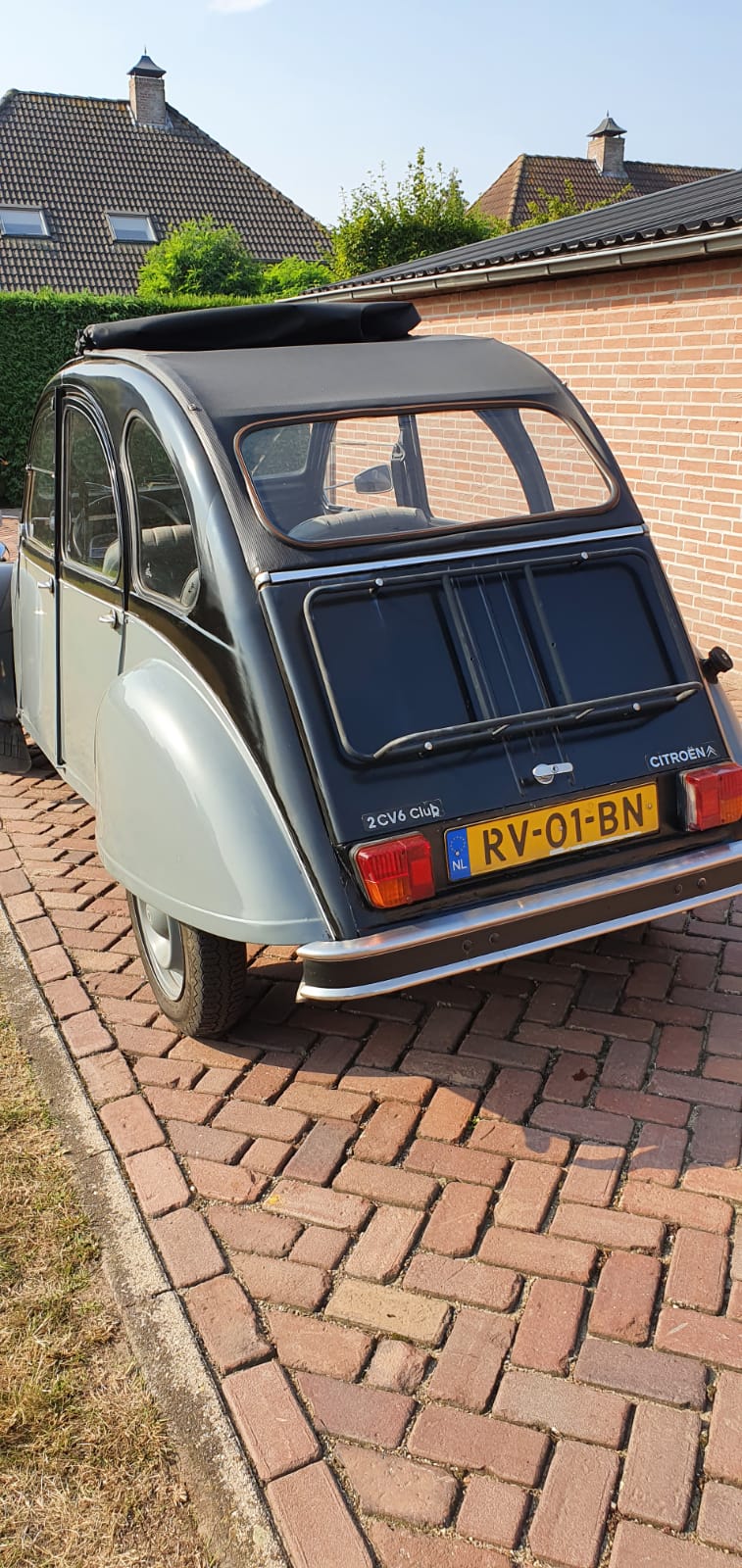

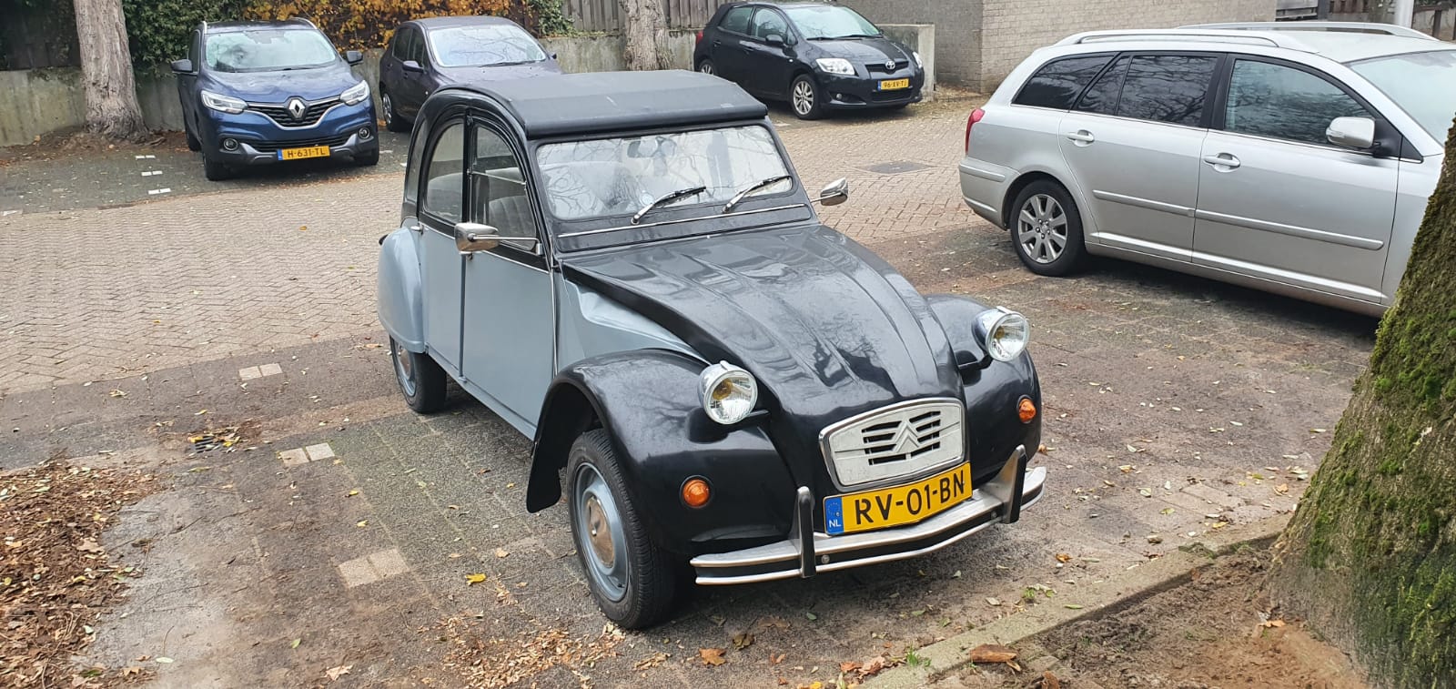

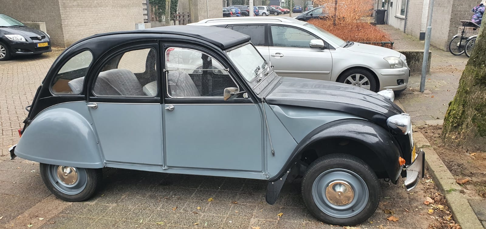

Hier zijn wat fotos:

mooi eendje.
bijzondere kleurstelling, nooit eerder gezien.

Beetje Dolly / Charleston
