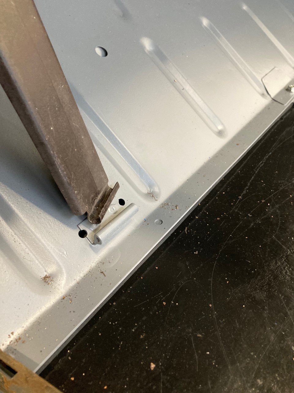

Hoi allen,
Bij de restauratie van mijn AZ uit '55 heb ik ook de voetenbak moeten vervangen. De onderkant daarvan was in te slechte staat om fatsoenlijk te repareren. Nu heeft het plaatmateriaal dat te koop is bij de verschillende leveranciers blijkbaar een gaspedaal aansluiting/beugeltje die niet overeen komt met het gaspedaal zoals het destijds in de fabriek geleverd werd. Ipv het gaspedaal over het beugeltje te schuiven moet ik nu een wat moderner gaspedaal nemen wat op het beugeltje klikt. Heeft iemand hier toevallig ervaring mee? Bijvoorbeeld om die reden bewust het beugeltje op het plaatmateriaal aangepast? Ik probeer eea zo origineel mogelijk te houden maar wil ook niet overdrijven.
Dank alvast!

Een 55er heeft een krul op de vloer waar het pedaal inschuift.
Een krul zoals de portieren ook hebben als scharnier.
je last hem op het onderste vlakke deel van de voetenbak

Dank. Dan klopt die van mij dus niet. Enig idee of ze deze krul ergens los verkopen?

Thanks, maar hier schuif je toch geen pedaal in? Op de foto zie je het originele gaspedaal en het scharnier op mijn nieuwe voetenbak.

Ja dat lijkt op de modernere versie. Heb je het scharnier van de oude voetenbak niet meer?

AZL57 schreef: vr 18 dec, 2020 12:13 Ja dat lijkt op de modernere versie. Heb je het scharnier van de oude voetenbak niet meer?
Nee helaas was dat deel weggerot. Vraag me dus af of dit gaspedaal past bij het onderdeel uit de vorige post.

tuurlijk.
stukje wegslijpen en een kraalacharnier van maken waar het gaspedaal inschuift

erictej schreef: vr 18 dec, 2020 14:25 tuurlijk.
Bedoel je dan van het nieuwe scharniertje of geheel zelf maken?

Misschien een stuk van een motorkap scharnier?

Het beugeltje staat volgens mij op de site van Retrospecparts.

Bericht door erictej » za 19 dec, 2020 09:32
van het stukje war zit het stukje maken wat je nodig hebt.
hoef je ook niks te lassen.
het is er dun materiaal dus is zo pas te meken

Thijs schreef: vr 18 dec, 2020 23:44 Het beugeltje staat volgens mij op de site van Retrospecparts.
Bedoel je deze?
https://retrospecparts.com/fuel-exhaust ... acket.html
Werd in een eerdere post ook al genoemd. Ik kan alleen nog steeds niet voorstellen hoe het originele pedaal daar in schuift.

Bericht door Thijs » za 19 dec, 2020 17:12
Ik weet er het fijne niet van maar het lijkt er op dat je het pedaal moet insteken en het dan moet dichtmeppen met een hamer.

Bericht door deusjevo » za 19 dec, 2020 17:21
Er moet een gaspedaal met een pen/gat verbinding in gedrukt worden lijkt het wel, mannetje vrouwtje zogezegd :mrgreen:
