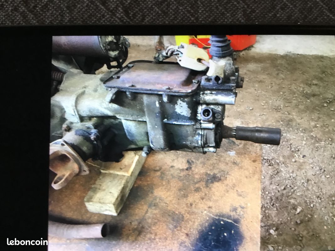

Ik twijfel bijvoorbeeld of dit een 4 X 4 versnellingsbak is. Weet je dat toevallig?

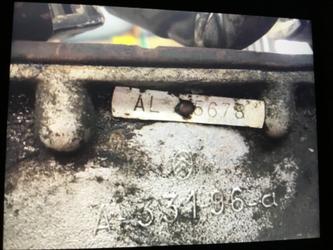

de versnellingsbak heeft het volgende plaatje:
versnellingsbak 2cv + plaatje.jpg (17.89 KiB) 1602 keer bekeken
ik heb het web doorzocht en de registers bekeken maar ik kom er niet uit. Volgens mij is het een bak van voor juni 1954.

Het lijkt een 4x4 bak maar het is wel nog het oude type bak van voor 1963. Daarna is de nummering naar AZ over gegaan. Geen idee waar hij uit komt. Is er een mogelijkheid om de achterste as te ontkoppelen? In Frankrijk werd nogal eens geknutseld, de bak zomaar eens uit een zelfbouw tractor of iets dergelijks kunnen komen. :wink:

Ik denk dat het een eigenknutselding is. Deze versnellingsbak is me aangeboden maar ik laat 'em gaan.

Bericht door Citroen_95 » za 13 feb, 2021 23:07
Az 1955
Az 1968
Tangara
Van Clee

Bericht door PeterB » zo 14 feb, 2021 00:09
Dat is em. Laatste bericht van de eigenaar is dat hij dacht dat het een versnellingsbak van Voisin was. Maar als ik de plaatjes daarvan bekijk lijkt het daar niet echt op. Deze versnellingsbak is van veel vroeger en op die Voisin-bakken staat de naam vermeldt.

Bericht door Citroen_95 » zo 14 feb, 2021 10:52
Ik denk dat het wel eens een aandrijflijn van een tractor/landbouw werktuig kan zijn. De aftakas aan de achterzijde kan dan als PTO gediend hebben.

Bericht door AZL57 » zo 14 feb, 2021 12:18
Er waren wijnbouw tractoren die van een Ami motor voorzien waren.

Bericht door Citroen_95 » zo 14 feb, 2021 22:15
https://m.facebook.com/2cvgarage/posts/659265104178154
Jacquet tracteur type 630
Kan het op het exemplaar bij Sander Aalderink niet zien, maar de hydraulische aandrijving zou goed bij de aftakking aan de bak kunnen zitten. (Of uiteraard een ander merk en type Franse inventiviteit )🙂
