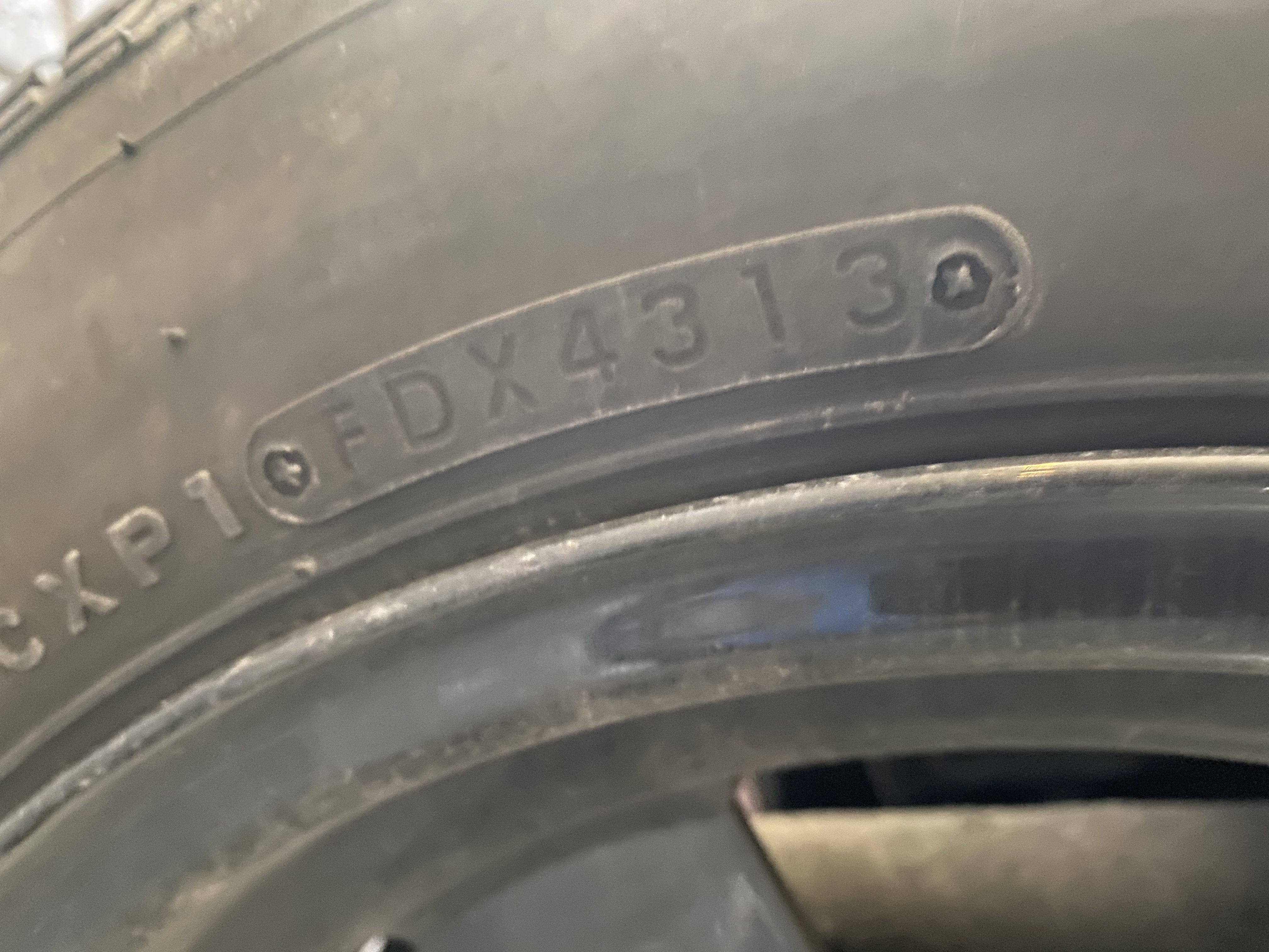

Mijn achterbanden beginnen wat droog scheurtjes te vertonen. Nu wilde ik eens weten wat de leeftijd van de banden is, maar kan geen DOT code vinden. Alleen onderstaande codes.
Het gaat om Toyo 135 R 15 72S banden.

Hier staat geen DOT Code op, misschien aan de andere kant van de band?
4 cijfers in een ovaaltje

Ik zie een dot-code 3414. Dus 34e week 2014.

Bericht door Data58 » wo 21 apr, 2021 20:36
Klopt dat is de juiste code analyse.

Ik zal morgen even op m’n Toyo’s kijken, staat mij toch echt bij dat het 4 cijfers in een ovaaltje moeten zijn.
Wellicht is dit ovaaltje wat groot uitgevallen :wink:

Zijn het Michelin banden dan kan de X daarvan zijn en de overige twee letters code van fabriek.

Bericht door deusjevo » do 22 apr, 2021 17:15
deusjevo schreef: wo 21 apr, 2021 22:17 Ik zal morgen even op m’n Toyo’s kijken, staat mij toch echt bij dat het 4 cijfers in een ovaaltje moeten zijn.
Et voila, hier ook een wat langere DOT Code waarschijnlijk

Bericht door Boudewijn » do 22 apr, 2021 17:57
Vreemde manier om een dot code aan te geven.
Deze code stond bij mij ook alleen maar aan de binnenzijde. Zou men daar met monteren rekening mee houden? Ze zijn wel door een eenden garage gemonteerd.

Bericht door Michiel van G. » vr 23 apr, 2021 11:14
het is wel degelijk de dotcode! Week 34 van 2014, en op de 2e foto 43 van 2013!

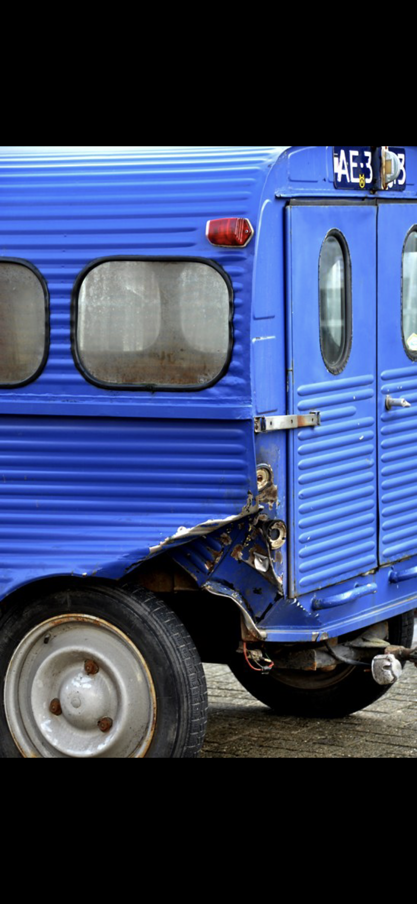

Bericht door deusjevo » vr 23 apr, 2021 13:18
AZL57 schreef: vr 23 apr, 2021 09:45 Ik heb ooit in Frankrijk op de sloop 125x400 banden gekocht. Ze hadden 10 stuks ik heb de beste vier zonder scheurtjes uitgezocht voor 200 francs per stuk. Aan de conditie te zien waren het allen reservewielen geweest. Ik heb daar nog 20 jaar mee gereden zonder problemen. :oops: 8) . Totaal geen idee hoe oud die waren.
Ik zou toch maar uitkijken, zo zag de AZU van Martijn eruit na een klapband met een oude band. :|
