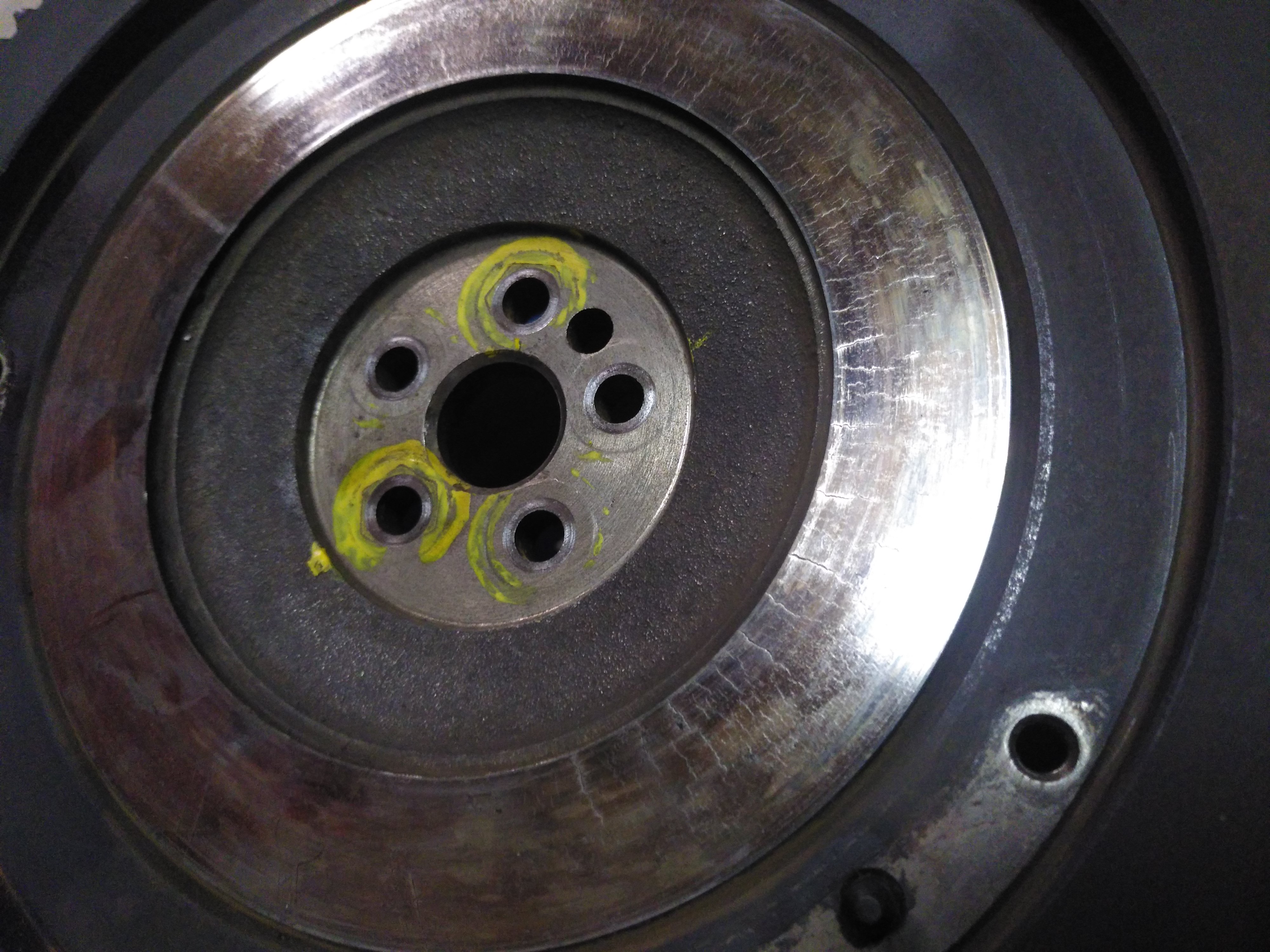

Hoi,
Mijn oliekeering lekte. Ik heb de motor eruit gehaald en alles schoon gemaakt en alle pakkingen vervangen.
Nu viel mij op dat er kleine scheurtjes in het vliegwiel zitten. Ze zijn nauwelijks voelbaar. Zie foto in bijlage.
Kan ik dit vliegwiel monteren of moet ik een ander zoeken? Of kan ik deze nog aanpakken op een of andere manier voor montage?
Weet iemand hoe dit komt? Hij zat onder de olie. Kan dat een oorzaak hebben? Ik heb hem (eindeloos) met remmenreiniger schoongemaakt.
Dank! Groet Frank

Hij lijkt ook blauw verkleuring te hebben dus hij is ooit erg heet geweest.

ik zou er een ander inzetten. als hij doorscheurt ben je nog verder van huis.
zal wel niet snel gebeuren maar goed zijn die scheurtjes natuurlijk niet
