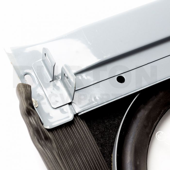

Volgens mij worden ze ook gemonteerd geleverd aan een nieuw dak.
Hier hij Burton:
https://www.burton2cvparts.com/nl/dak-2 ... MoQAvD_BwE

Bij mn huidige dakje zit de rail vast met popnagels. Die haal je niet los om over te zetten.
Bij het oude dak wat ik nog had liggen zie ik schroefgaten zitten. Blijkbaar zat die rail vastgeschroefd en niet gepopnageld.
