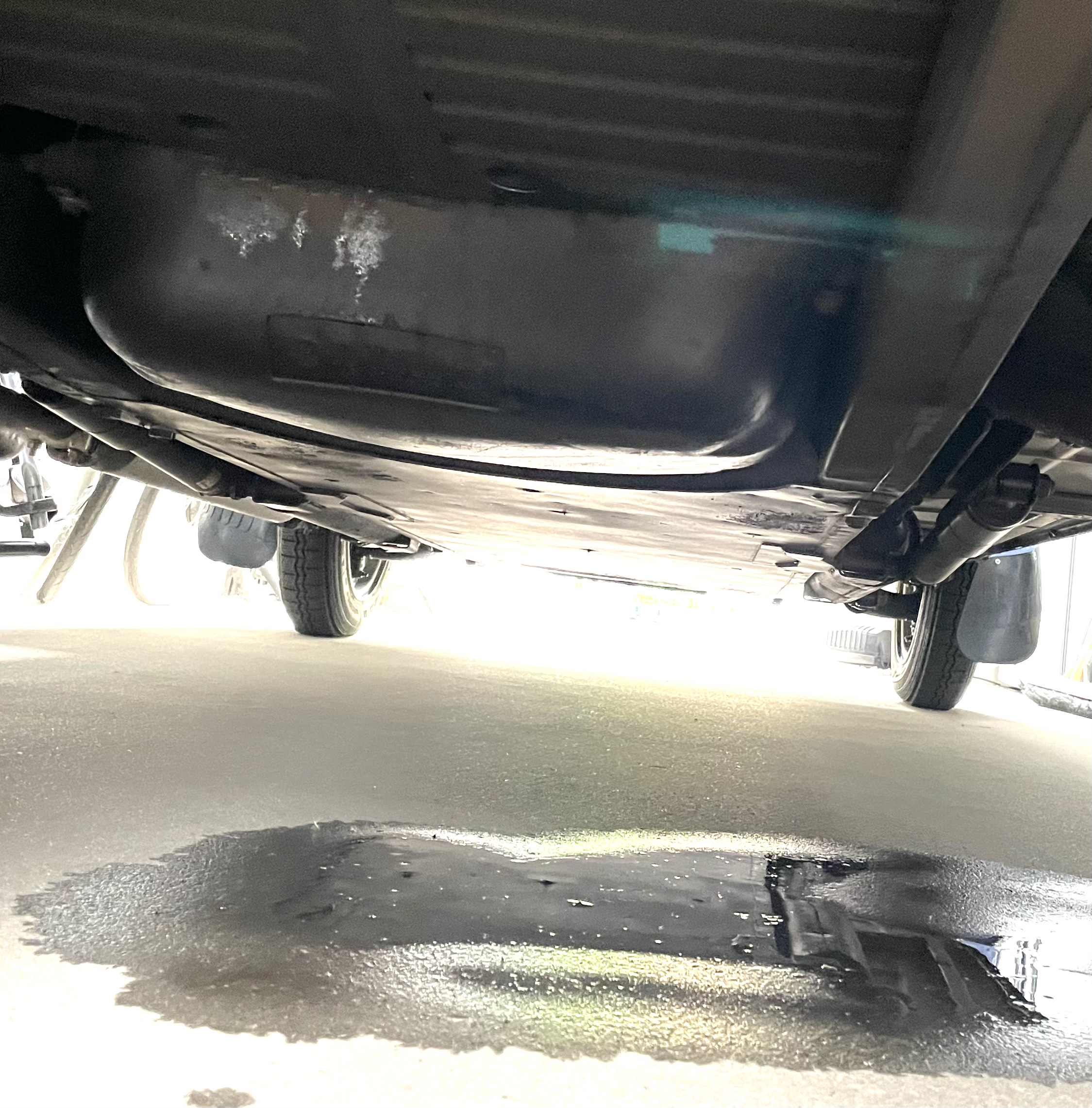

Misschien dat iemand het weet. Vandaag zag ik dat er ergens een lekkage bij het eendje is. Vorige week zaterdag nog zonder problemen vanuit Brabant naar Citro-Classica gereden en weer terug. Nergens last van gehad. Auto in garage gezet en vandaag zagen we ineens een hele plas onder de achterzijde auto. De vloeistof komt uit de rechterzijde van het gat dat zichtbaar is.
Het is niet helemaal duidelijk wat het nu is. Het is stroperig als olie. Je zou denken benzine maar zo ruikt het niet in de garage. Anders hadden we het ook eerder ontdekt. Het lijkt geurloos te zijn.
Iemand een idee wat het zou kunnen zijn?

Remvloeistof? Groene kleur?

Dat gok ik ook, iets anders kan eigenlijk niet.

Achteraan kan het alleen benzine zijn of remvloeistof.
Als het dus niet naar benzine ruikt, kan het maar 1 ding zijn....

Schokbrekers kunnen ook olie lekken kwam ik pas achter.

Benzine verdampt. Voor remvloeistof is het wat veel maar zou kunnen. Staat er niet een kan olie in je kofferbak die is omgevallen en lekt?

Erikjan schreef: zo 8 mei, 2022 00:54 Benzine verdampt. Voor remvloeistof is het wat veel maar zou kunnen. Staat er niet een kan olie in je kofferbak die is omgevallen en lekt?
Ja, zoiets denk ik ook aan, zeker als je zegt dat het uit het rechter gat komt.
Even de kofferbak leeg, reservewiel er uit en op ontdekkingstocht.

🙈🙈 Te gênant maar inderdaad, de fles olie die we achterin hadden gezet bleek te zijn omgevallen. Helemaal niet meer aan gedacht. Dank allen voor het meedenken! Nu maar flink gaan poetsen 😬
