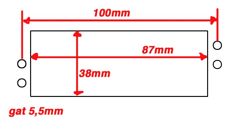

Berichten: 5278
Re: Welke knipperlichten op spatbord?
Bericht door AZL57 » za 15 okt, 2022 19:00
Nou hier de gegevens. Het langwerpige gat is op 13 cm vanaf de onderkant van het spatbord en 21,5 cm vanaf de zijkant aan de kant van de motor. Het gat zelf zie tekening hieronder de positie in hoogte van de gaten wijst zich met het lampje. Over de gaten zitten metalen clipjes waar je een parker in kunt draaien.
Succes Fer
Bericht door Jaep » zo 16 okt, 2022 09:57
Kijk dat is nog eens service!! Heel erg bedankt. Hier kan ik mee verder.
AZL57 ik ga aan de slag.
Gr Jaep.
